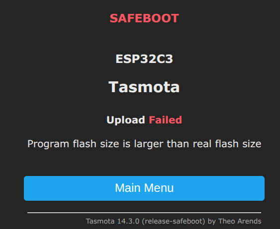

Hast du einen Tipp für mich was ich falsch mache, ich bringe deine Firmware nicht drauf, er schriebt immer Datei zu groß :thinking:
Gruß Gerald
Mach mal irgendein OTA Update (Links gibt’s auf der Tasmota Seite). Das wird fehlschlagen und dann bist du im Safeboot Modus. Danach sollte es gehen.
Ne leider ist laut der Meldung ein Speicherplatz Problem :frowning:

Hättest du schon einen Erfolg,der Speicher ist bei mir Partition app0 2880kb, Partition safeboot 832kb, Partition FS 320kb
