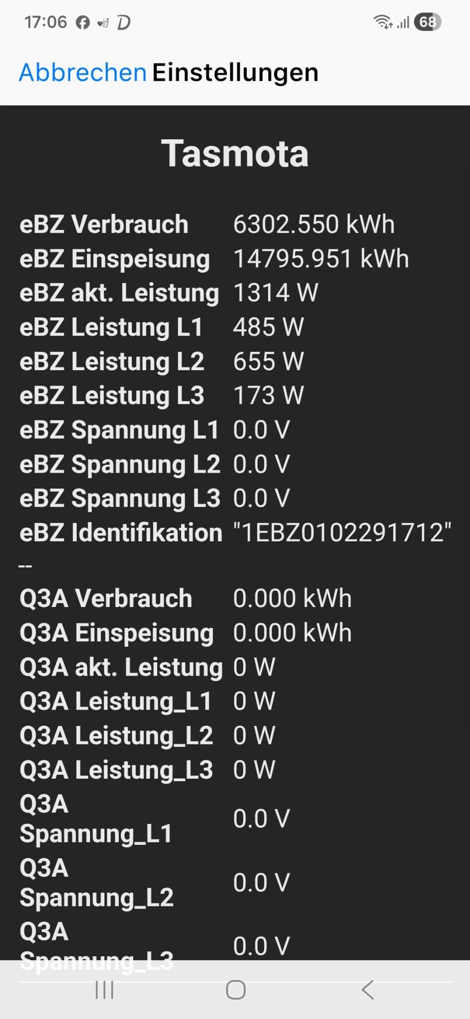

Hallo zusammen
Habe heute die beiden Pins für eBZ DD3 und easyMeter Q3A erhalten und eingegeben. Beim eBZ Info entsperrt und PIN auf OFF gestellt. Beim EasyMeter gibt es diese Option nicht, vom Betreiber so eingestellt. Es ist der Zähler für die Wärmepumpe.
Beim eBZ kann ich folgende Werte auslesen: Verbrauch, Einspeisung und 4x Leistung
Beim Easy Q3A bleibt alles auf Null
Wo liegt der Fehler in meinem Script

Moin zusammen
habe selbst eine Lösung gefunden:
https://iometer.zendesk.com/hc/de/articles/7560305993757-EasyMeter-Informationen-zur-Pin-Eingabe
Manuelle PIN Eingabe
ACHTUNG!!!
Einige EasyMeter Zähler werden alle drei Minuten wieder zurückgesetzt (Schnittstelle vorne), deswegen ist für eine zuverlässige Live Leistung die obere Anbringung zu empfehlen - dort ist die Eingabe der PIN nicht notwendig.
Ich habe den TTL oben aufgeklebt und alle Daten sind da. :person_raising_hand:t2::person_raising_hand:t2::+1:
