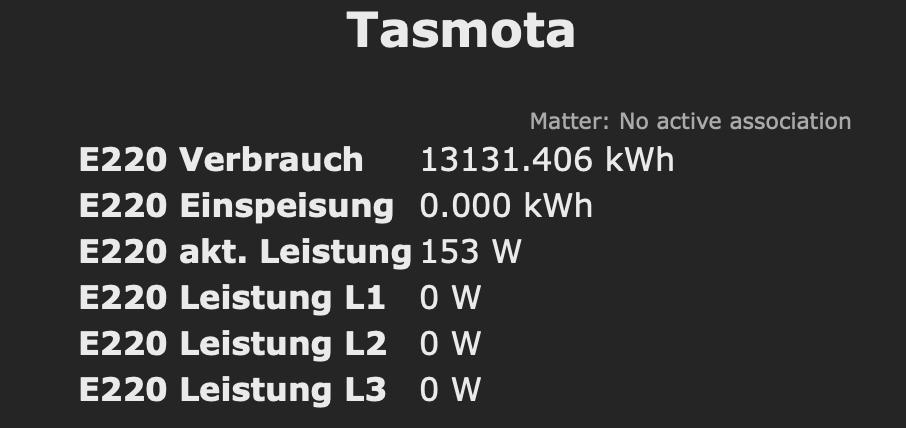

Hallo, ich habe den Stromleser Tasmota und einen Landis + Gyr E220 Zähler. Angezeigt wird der Zählerstand und der Momentanverbrauch. Ist es auch möglich, dass die Momentanlast der einzelnen Phasen angezeigt wird?

Guten Abend,
das sieht jetzt schon gut aus, es werden die Phasen angezeigt aber die aktive Leistung nur Gesamt und nicht auf die Phasen verteilt.

Hallo Aaron,
leider kein Erfolg
