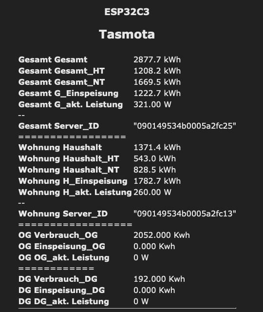

ich habe 3 TTL-stromleseköpfe +1 IR-Lesekopf diese liefern auch in Tasmota Ihre werte . leider bekomme ich diese nicht nach ioBroker übertragen.

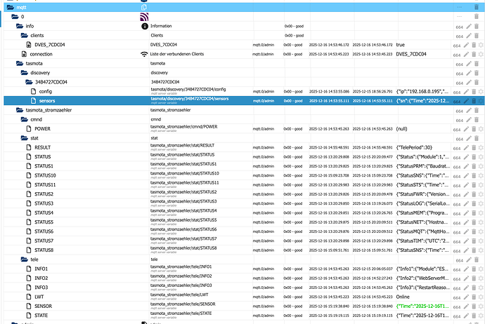

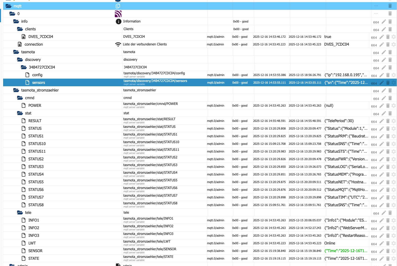

Beim ioBroker erhalte ich dann folgende Übersicht:
Bei tele –> Sensor ändert sich immer wieder der Wert aber ich bekomme nur die Power werte angezeigt.

bin jetzt der Thematik etwas näher gekommen. im Script vom Tasmota muss für die einzelnen stromLeser die Bezeichnung von den Tarifen unterschiedlich sein z. B.E_in HT für den ersten Lesekopf, E_in_HT2 für den zweiten und eventuell dann für den dritten E_in HT3, dann bekomme ich über ein script für jeden Lesekopf die entsprechenden werte aufgeführt.
