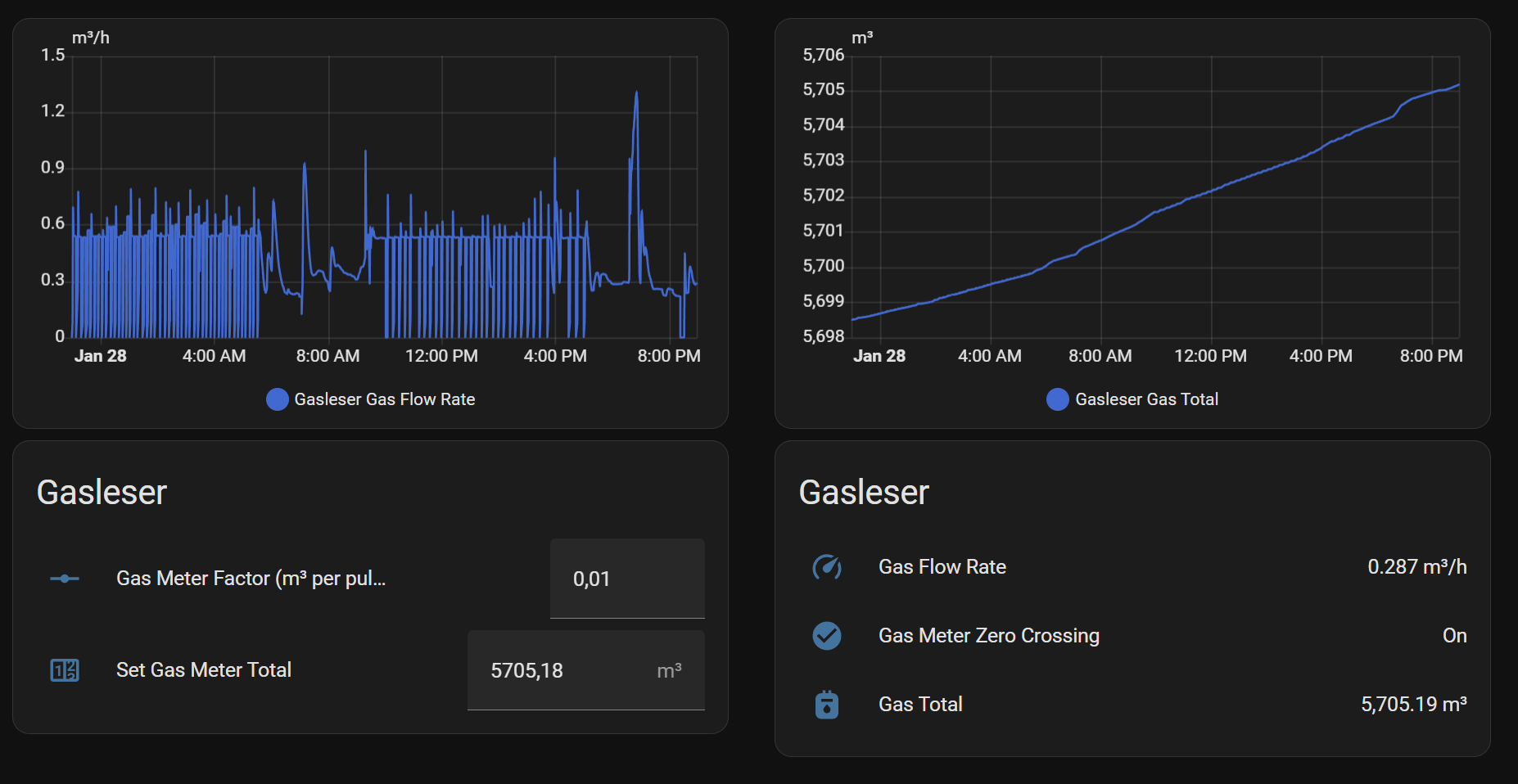

Hier solltest du sowohl die Sensorwerte als auch die Eingabefelder finden um den Gesamtwert und Faktor festzulegen

Du siehst nun die Sensor-Werte und zwei Eingabefelder für den Gesamtwert und den Impulsfaktor.
Das Gerät übernimmt den Wert sofort als Startpunkt für Gas Total und zählt ab dort weiter. Dank restore_value: true bleibt dieser Wert auch nach einem Stromausfall oder Neustart erhalten.
Update: der Binäre sensor war falsch konfiguriert, es fehlte inverted: true. Das führte dazu, dass manche Nulldurchgänge verpasst wurden. Das Script im Repo ist aktualisiert.

So ganz ideall funktioniert es leider bei mir allerdings noch nicht. Der Sensor scheint ~10 Impulse pro Tag zu verpassen und hinkt entsprechend hinterher. Ich werde bei Gelegenheit mit ai-on-the-edge vergleichen und schauen wann genau das passiert um da eine Lösung zu finden.
Fazit nach ~zwei Wochen Dauereinsatz: Alles läuft wie es soll. Bin froh dass ich den Umstieg gewagt habe und nicht mehr abhängig von geschlossenen Firmwares und der Cloud bin. Firmware updates funktionieren hier auch einwandfrei
