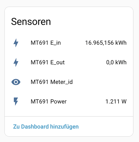

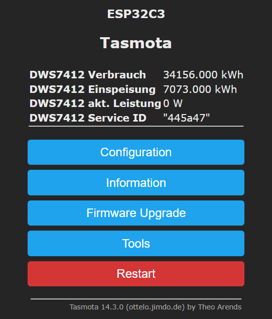

Siehe mein Post oben - hier mein Tasmota Homescreen - Werte werden offensichtlich ausgelesen

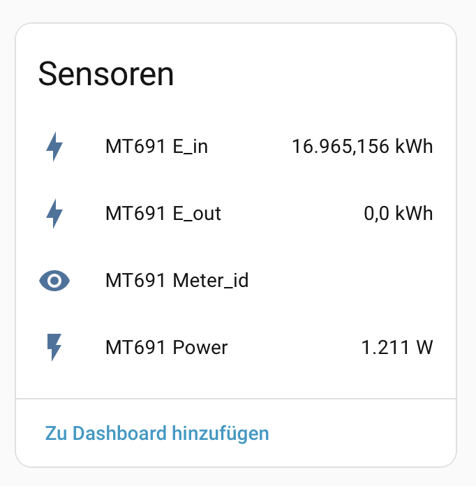

Auch ich habe das Problem, das ich leider die Werte des Stromlesers in Homeassitant über MQTT nicht in mein Energiedashboard ntzen kann. Gibt es da schon Ideen oder Lösungen?
edit:
hab mir erstmal folgend geholfen
homeassistant:
customize:
sensor.stromleser_emh_e_in:
state_class: total_increasing
unit_of_measurement: kWh
device_class: energy
sensor.stromleser_emh_e_out:
anschließend Neustarten und bei Entwicklerwerkzeuge, bei Statistik die alten Zahlenwerte korrigieren/löschen.
Nun gehts auch im Energiedashboard ![]()

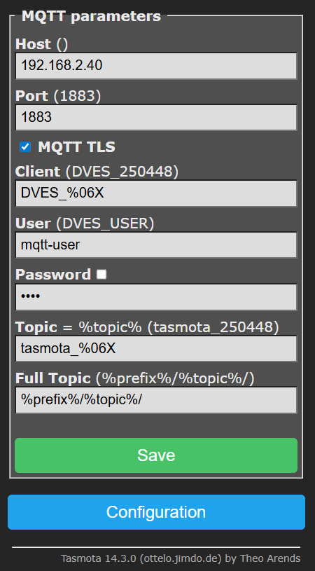

Sie müssen den Zähler mit der zugesendeten PIN freischalten
Vielen Dank - das Problem war ein anderes: der Haken bei TLS musste entfernt werden.

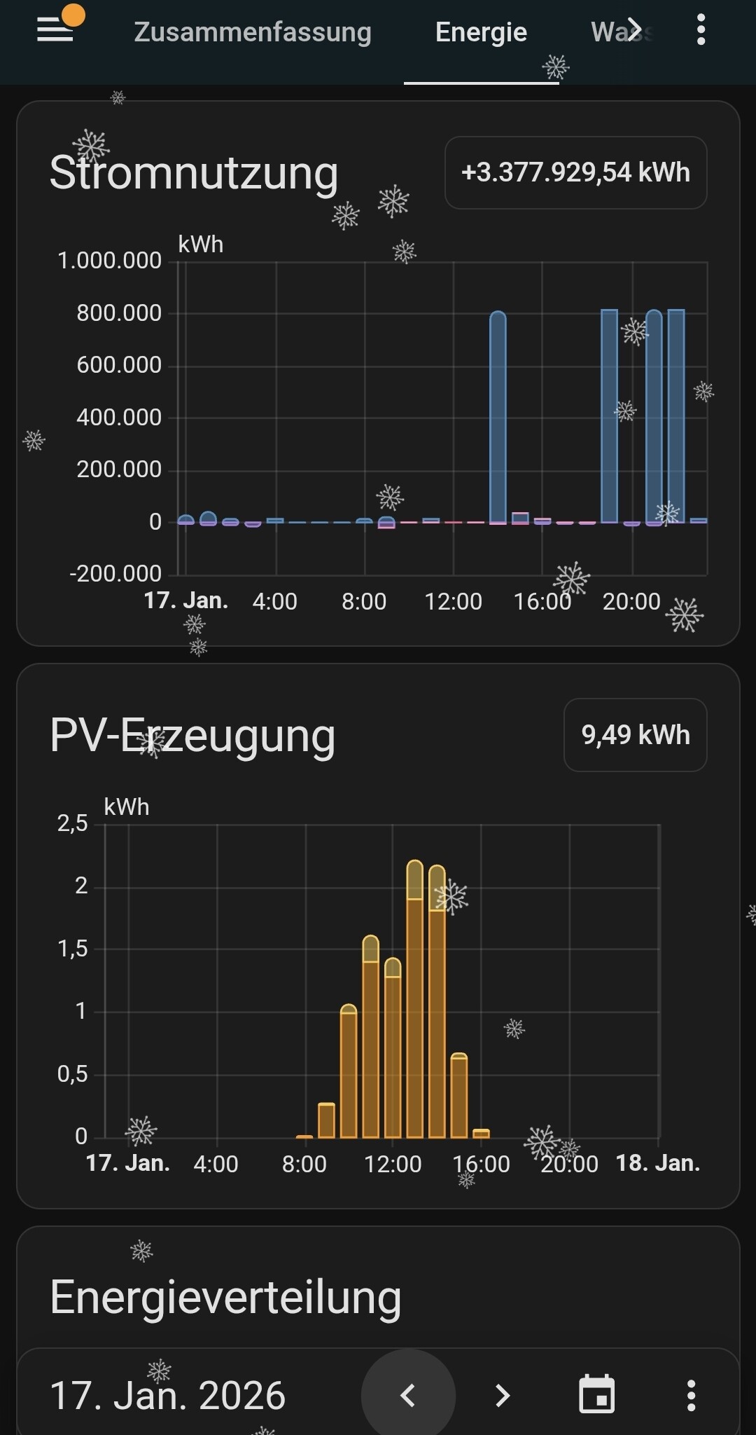

Hallo zusammen. Habe den Stromleser One in Home Assistant hinzugefügt. Als Beispieltag habe ich den 16.01. In den Anhang eingefügt. Die Werte vom Stromleser zeigen einen Ausreißer mit 13.000 kw an. Das könnte man ja ignorieren und sagen dass es Startschwierigkeiten gegeben hat. (Siehe Tagesscreenshot - der Monatswert im 2. Screenshot ist hingegen normal)
Die Werte bei Home Assistant werden jedoch völlig wirr übertragen. So als ob immer der neue Wert als Verbrauch angenommen wird. Dieses Phänomen hab ich mehrmals täglich obwohl die Daten in der stromleser app sinnvoll sind. Liegt es an der Übertragung oder ist da etwas noch nicht ganz ausgereift? (Siehe weitere Beispiele vom 16. und 17. Januar)
Hast du in Home Assistant die Entität für den Gesamtverbrauch ausgewählt oder die für den aktuellen Verbrauch? Ich vermute, dass es ein Problem mit der Einheit sein könnte. Du kannst dort statt kWh einfach Wh auswählen. Ich glaube, dein Zähler liefert die Werte in Wh und in Home Assistant werden sie fälschlicherweise als kWh interpretiert – vermutlich deshalb, weil in den Statistiken so große Werte angezeigt werden.

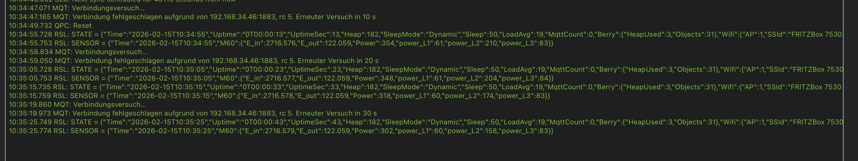

Ich habe mir kürzlich den tasmota.stromleser gekauft.
Die Einrichtung ins WLAN und anschließend in Home Assistant via MQTT lief reibungslos und alles funktionierte wie es soll.
Jetzt ist der Stromleser nur noch per WLAN auslesbar und kommuniziert seit etwa 24 Std. nicht mehr mit Home Assistant. Habe schon Neustarts von HA und dem Tasmota versucht, Passwort neu eingetragen, hilft alles nichts. Die Situation bleibt die gleiche.
Anbei der der Log.
Kann jemand weiterhelfen?
Hast du einen Repeater dazwischen oder ein Mesh-Netzwerk? Es sieht so aus, als wäre das Gerät nicht erreichbar, wenn es sich mit einem anderen Repeater verbindet.

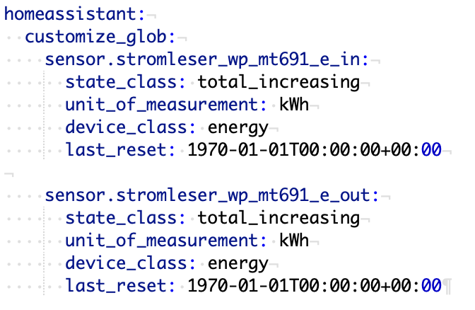

Danke. Hab’ es genau so gemacht und in HA werden die Einheiten jetzt auch angezeigt. Trotzdem kann ich den Strombezug nicht im Energie-Dashboard einfügen. Was mache ich falsch?
Hab es herausgefunden, … es fehlten zwei Einträge in der Konfiguration.yaml (_glob und die letzte Zeile “last_reset”), … danke @Yow Energie Dashboard, Entität für Netzbezug - #14 von Yow - Allgemein - simon42 Community
