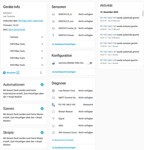

ich versuche seit einigen Tagen vergeblich, meinen Stromzähler mit Tasmota in Home Assistant einzubinden. Ich habe die Anleitung oben befolgt und auch nochmal alles entfernt und neu eingebunden.
So wird der Stromleser am Ende in Home Assistant angezeigt - Sensoren nicht verfügbar:
So sieht das Hauptmenü von Tasmota aus - offensichtlich funktioniert das Skript und Werte vom Stromzähler werden angezeigt:
(als neuer Benutzer kann ich offensichtlich nur ein Bild einbinden - weitere Bilder also in meinen nächsten Posts unten)
Wäre toll, wenn mir jemand helfen könnte!
