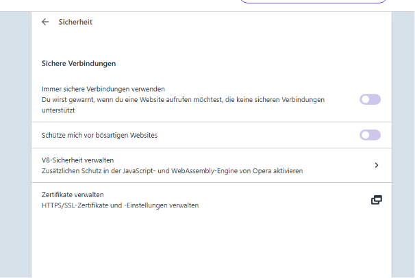

Ein Kunde mit Windows 11 hat uns seine Erfahrung geschildert: Egal welchen Browser er verwendet hat - ob Opera oder andere - das Tasmota-Menü war einfach nicht aufrufbar. Frustrierend, wenn man eigentlich nur schnell die Konfiguration machen möchte!
Die Lösung
Die Ursache liegt meist in den Sicherheitsmechanismen von Windows. In diesem konkreten Fall musste der Kunde alle Schutzmechanismen deaktivieren - einschließlich der Windows Firewall - um erfolgreich auf das Tasmota-Menü zugreifen zu können.

  1. Browser-Sicherheitseinstellungen
  • Eventuell lokale IP-Adressen in den Vertrauenswürdigen Sites hinzufügen
