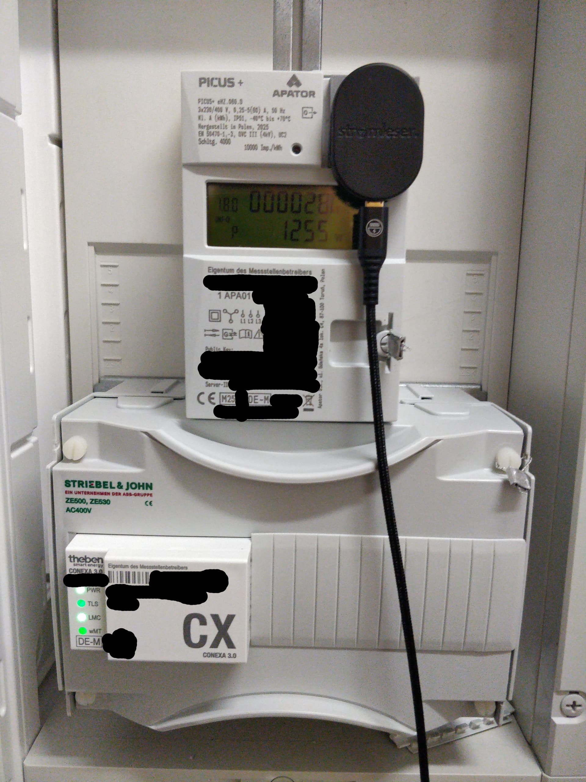

Hey, vielen Dank für deine Nachricht. Es ist wirklich selten, dass die Hardware defekt ist. Könntest du mir bitte ein Bild vom Zähler schicken? Ich werde es mir auf meiner Seite anschauen und dir dann Bescheid geben.
Hier ein Bild des Zählers.
Gibt es bereits News zu diesem Zähler? @Andy

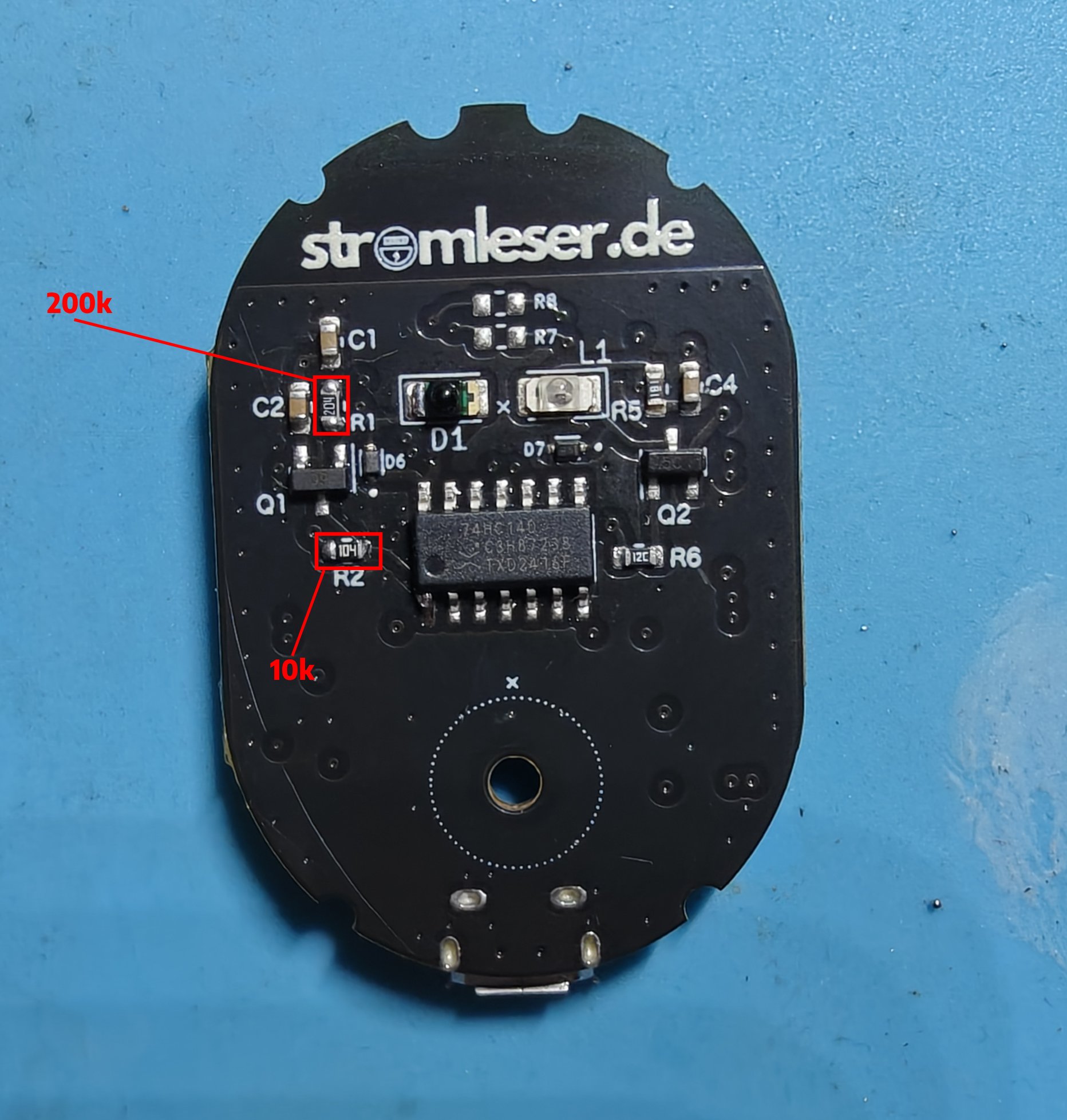

Da ich von Stromleser keine Rückmeldung mehr erhalten habe, habe ich das Problem selbst weiter untersucht.
Mit dem Oszilloskop konnte ich feststellen, dass die ursprüngliche Verstärkung des Signals durch die Hardware nicht ausreichte, um das Signal des Picus+ zuverlässig auszulesen.
Nach einem Tausch der Widerstände R1 (200k) und R2 (10k) konnte ich die Verstärkung erhöhen – und seitdem funktioniert der Leser einwandfrei.
Vielleicht könnte man diese Anpassung in der nächsten Revision der Platine berücksichtigen.
Ich hoffe, dass diese Information auch anderen weiterhilft, die auf dasselbe Problem stoßen.
