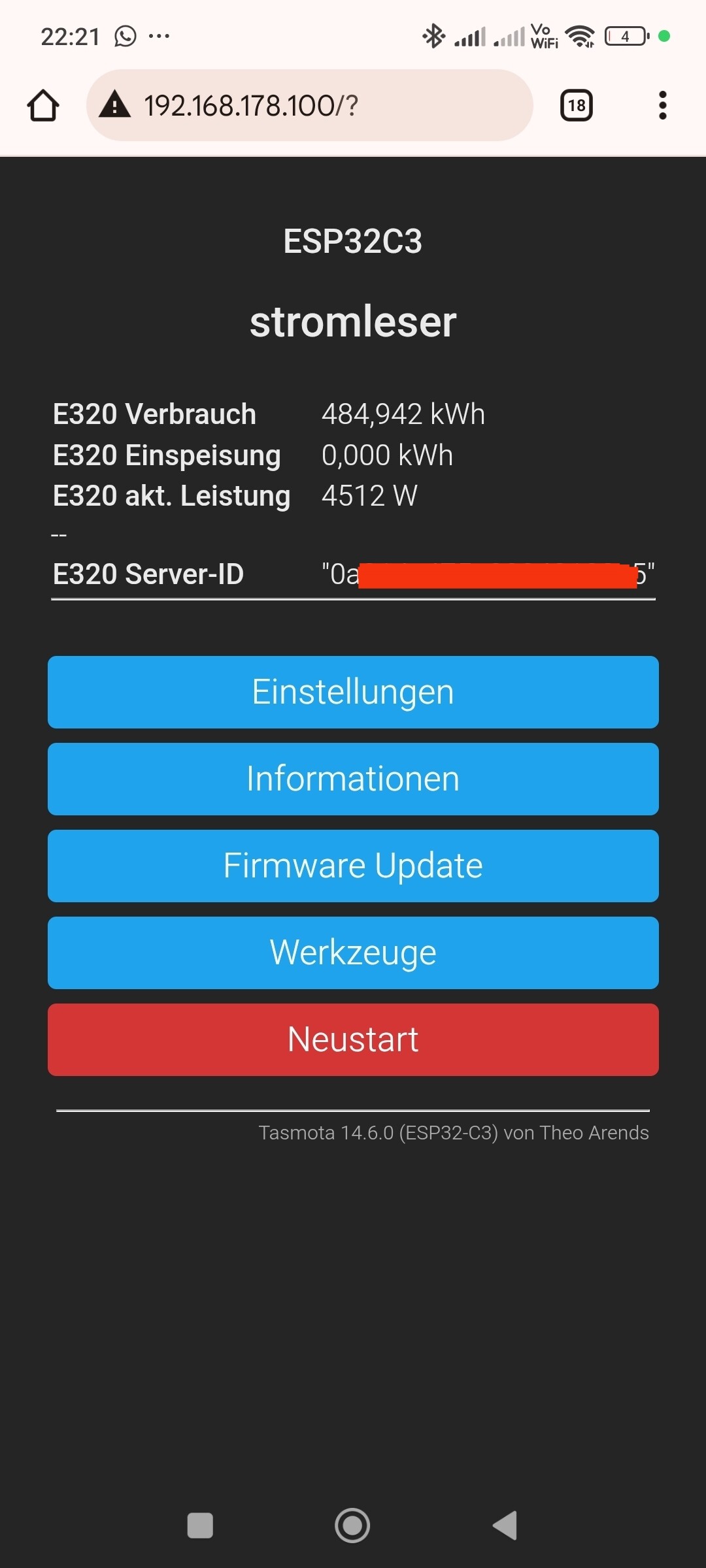

Hallo, ich hab gestern meinen Stromleser an meinem E320 installiert und soweit hat die Installation super geklappt. Am Zähler wurde PIN deaktiviert und erweiterte Infos aktiviert.
Im Webinterface wird der Gesamtverbrauch und Leistung richtig angezeigt.

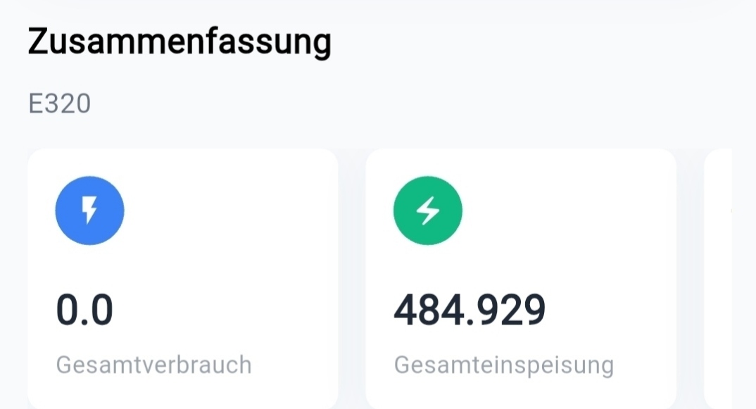

Nur in der APP sind die Werte vertauscht. Anstatt Gesamtverbrauch wird Gesamteinspeisung angezeigt.
Ja, bei der neuen App-Oberfläche ist uns ein kleiner Fehler unterlaufen. Wir sind aber schon dran, das zu beheben – in 1–2 Tagen sollte das Update da sein. Sorry für die Umstände!
