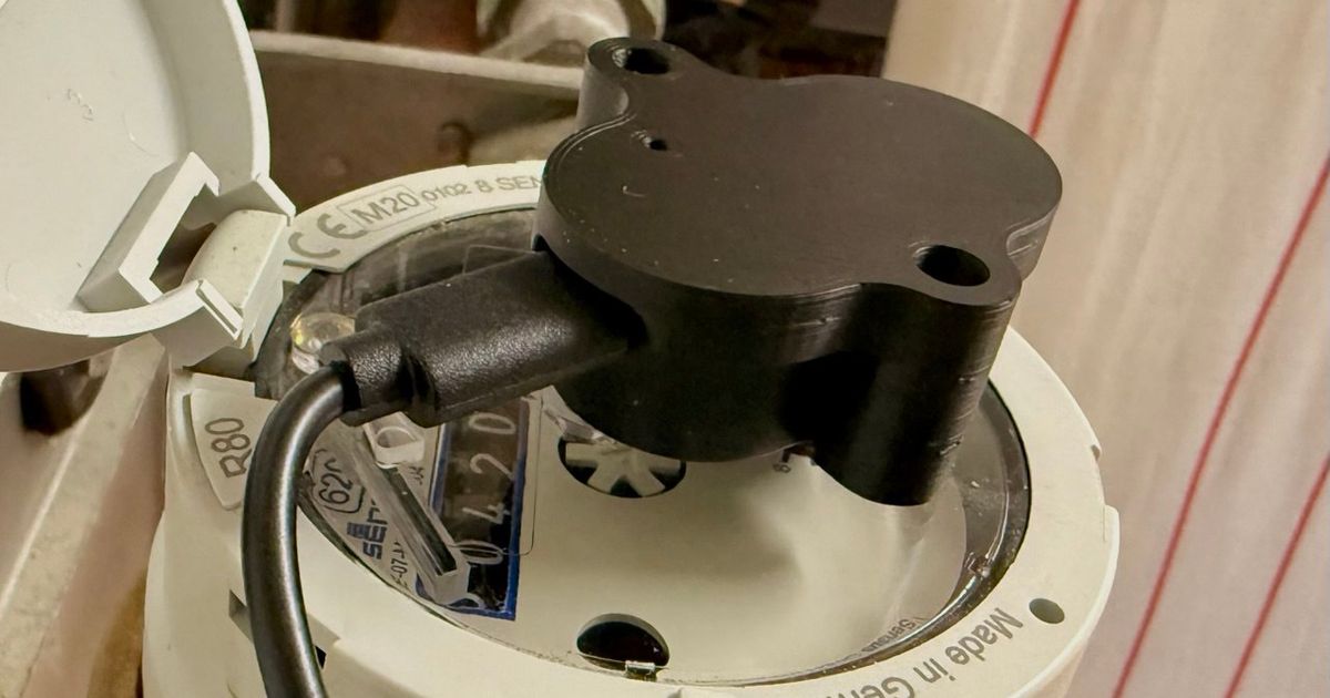

Ich war ungeduldig und habe jetzt selbst was konstruiert. Falls es jemand für sich selbst drucken möchte hier der link:

Funktioniert tadellos, danke für die prompte Lieferung
Hallo Benjamin, das Teil passt supi. Vielen Dank dafür :wink:
Ich hatte es mir ins Bambus Studio import. Hat prima geklappt.

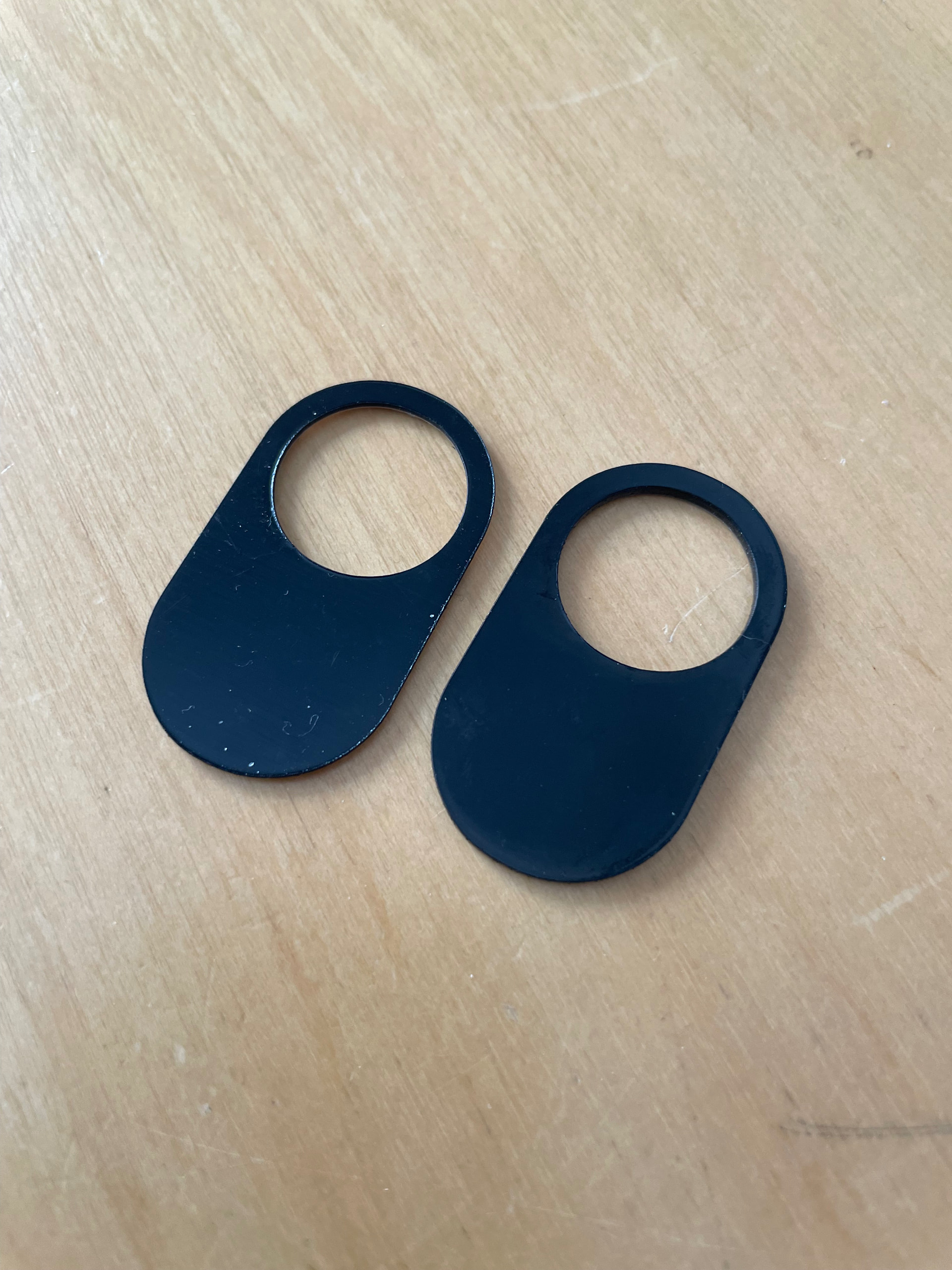

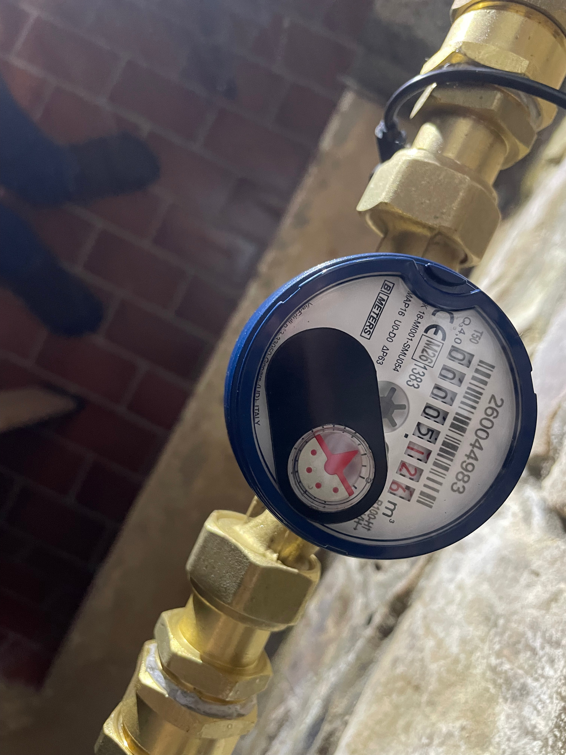

Ich glaube das die genaue Positionierung des Wasserlesers sehr wichtig ist um genauere Messergebnisse zu erzielen. Die Sichtscheibe meines Zählers hat im Bereich des Rädchens eine leichte Erhebung welche die Anbindung des Wasserlesers erschwert. Ich habe zum Ausgleich und zur genaueren Orientierung eine kleine Kunststoffschablone gefertigt, mit dünnem doppelseitigen Klebeband versehen und positioniert. Anhand der Umrisse der Schablone läßt sich nun der Wasserleser genauer anbringen. Bin gespannt auf die Genauigkeit.

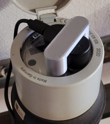

ich hab einen anderen Zähler und eine andere Befestigung konstruiert:
https://makerworld.com/de/models/2436181-water-meter-reading-adapter?from=search#profileId-2672847
Gruß Flo

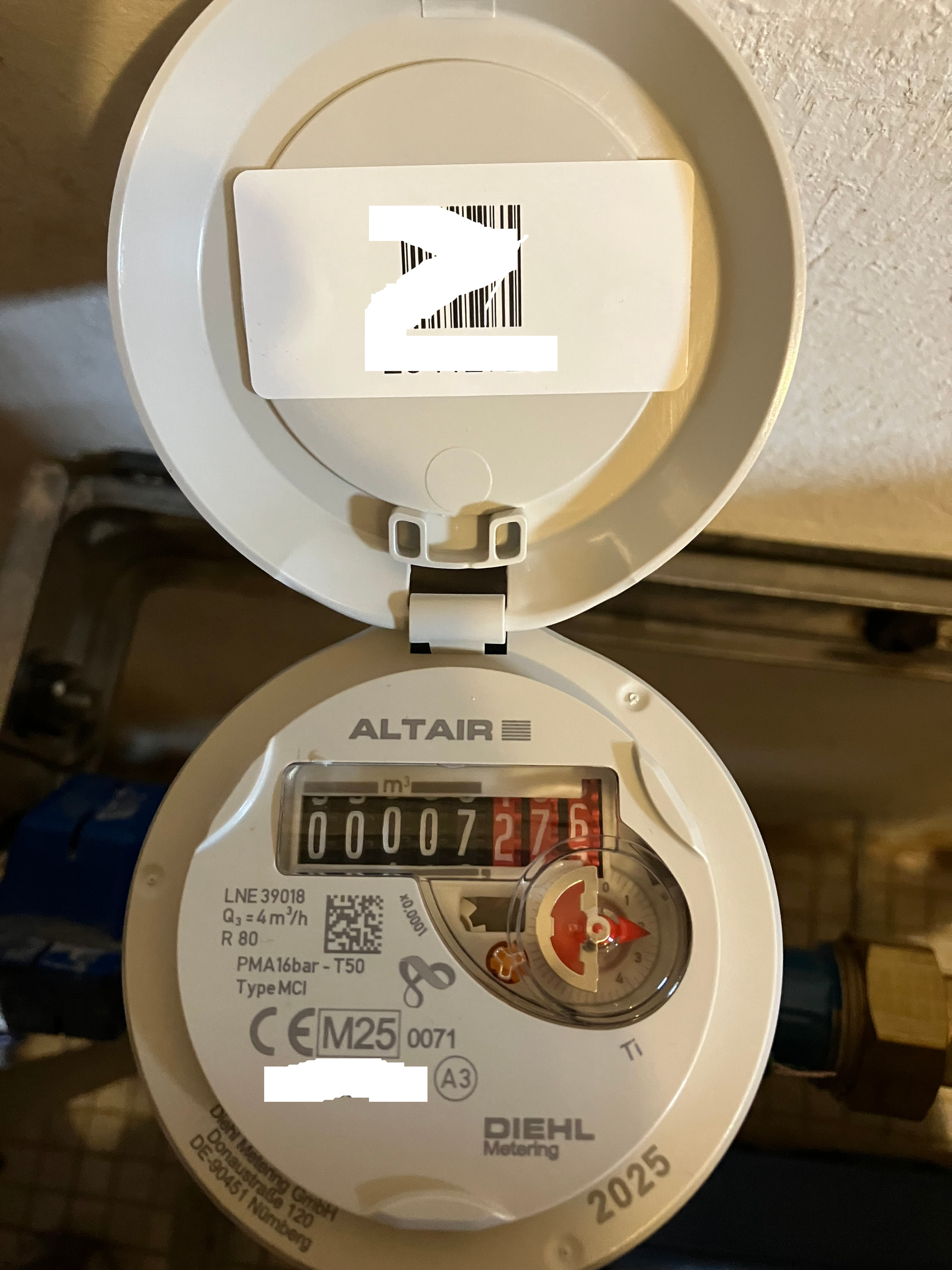

Hallo Ihr Spezialisten,
hat jemand für diese Wasseruhr einen Halter oder die Daten für einen Drucker.
