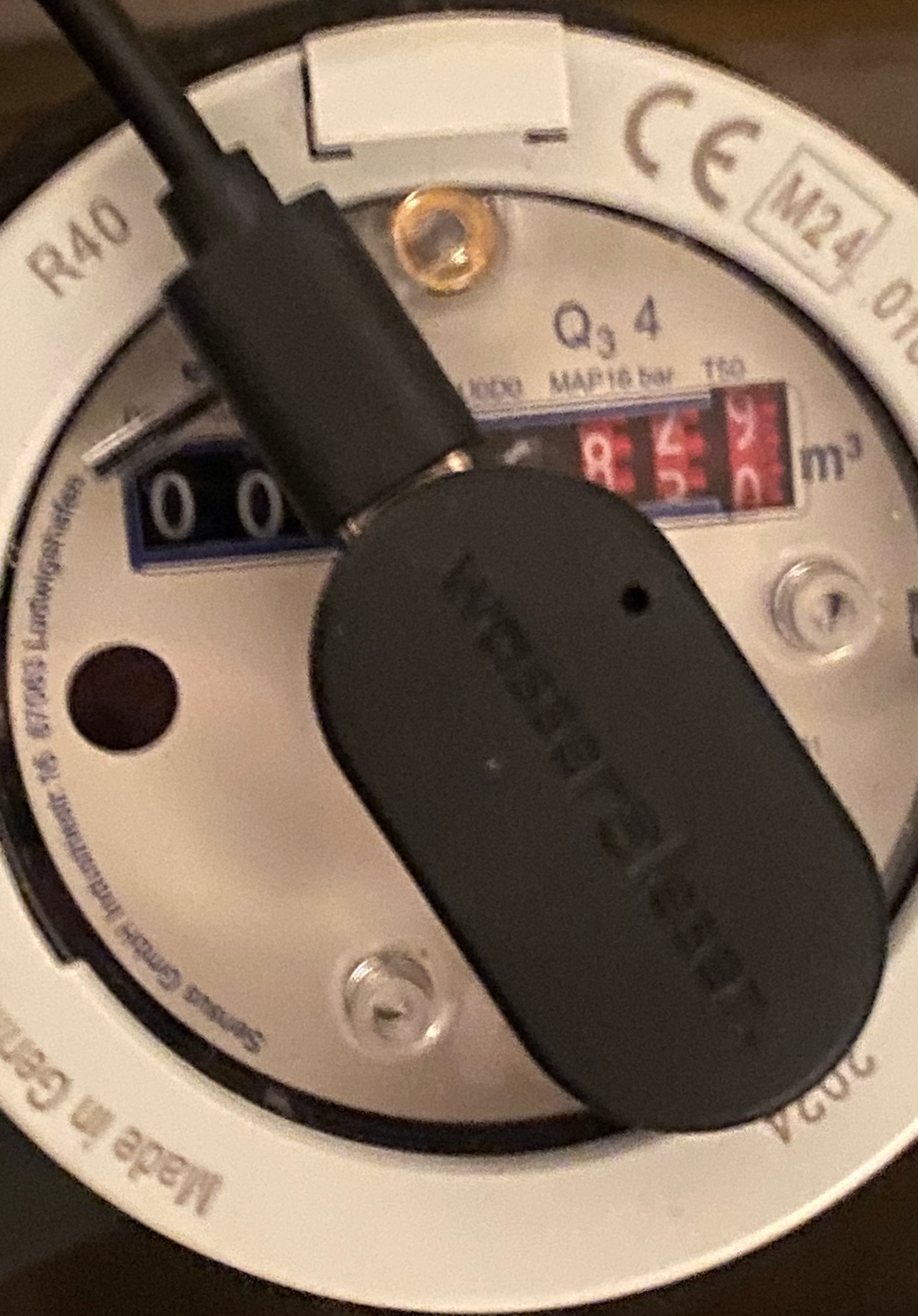

Ich habe den Wasserleser schräg angebracht (zwischen den beiden Kunststoff-Stopfen).
Messwerte werden ermittelt, jedoch habe ich Abweichungen zum Zählerstand.

Den Wasserleser habe ich zunächst provisorisch mit doppelseitigem Klebeband fixiert. Allzu empfindlich, was die Ausrichtung betrifft, scheint er nicht zu sein. Die Leseeinheit muss eben über dem Drehrädchen des Zählers aufliegen.

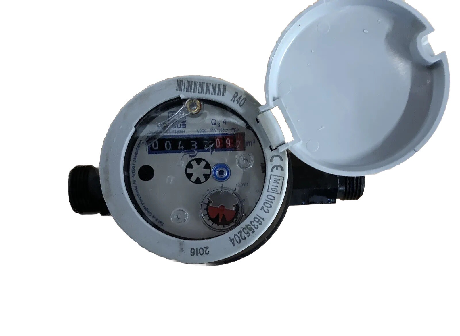

Der Sensus R40 hat zwei Drehrädchen wie oben im Bild zu sehen. „Ausgelesen“ wird jedoch nur das Drehrädchen mit der Metallscheibe. Das kleine Rädchen dreht auch viel schneller als das größere. Also vermute ich, dass da kleine Rädchen für die 4. Nachkommastelle zuständig ist - aufgrund der Einheit x0,0001. Das merkt der Wasserleser aber nicht.
Also habe ich nur 3 Nachkommastellen wie durch die Zahlenrädchen angegeben als Zählerstand erfasst und nochmal die Position des Wasserlesers genau auf dem Drehrädchen ausgerichtet. Jetzt, nach ein par Tagen laufe ich in der 3. Nachkommastelle etwas 1-2 Liter hinterher, aktuell passt es punktgenau.

Der Wasserleser muss eben auf dem Wasserzähler aufliegen. Durch das Ladekabel hat sich der Wasserleser minimal angehoben und ich vermute, dass dadurch die Umdrehungen nicht mehr sauber erkannt wurde. Jetzt, nachdem ich alles ordentlich mit dem Metallplättchen befestigt habe, passt der ermittelte Zählerstand ziemlich genau.

@aron An welcher Stelle hast Du das Metallplätchen aufgeklebt? Bei mir hebt diese nicht, da auf dem Glas noch eine “Nase” bzw. ein Winkel hervorsteht.
@Absinthe Ja, wie auf Deinem Bild sind da noch kleinere Erhebungen auf dem Plexiglas.
Wie in meinem Bild zu sehen, habe ich den wasserleser schräg zwischen den beiden höheren „Stiften“ platziert und das Plättchen aufgeklebt. Es liegt zwar nicht ganz eben an, aber es reicht aus. Ansonsten nimm ein Stück doppelseitiges Klebeband oder Panzertape. Wichtig ist, dass der vordere Teil des Wasserlesers genau über dem Drehrädchen aufliegt. Dann sollte es klappen.

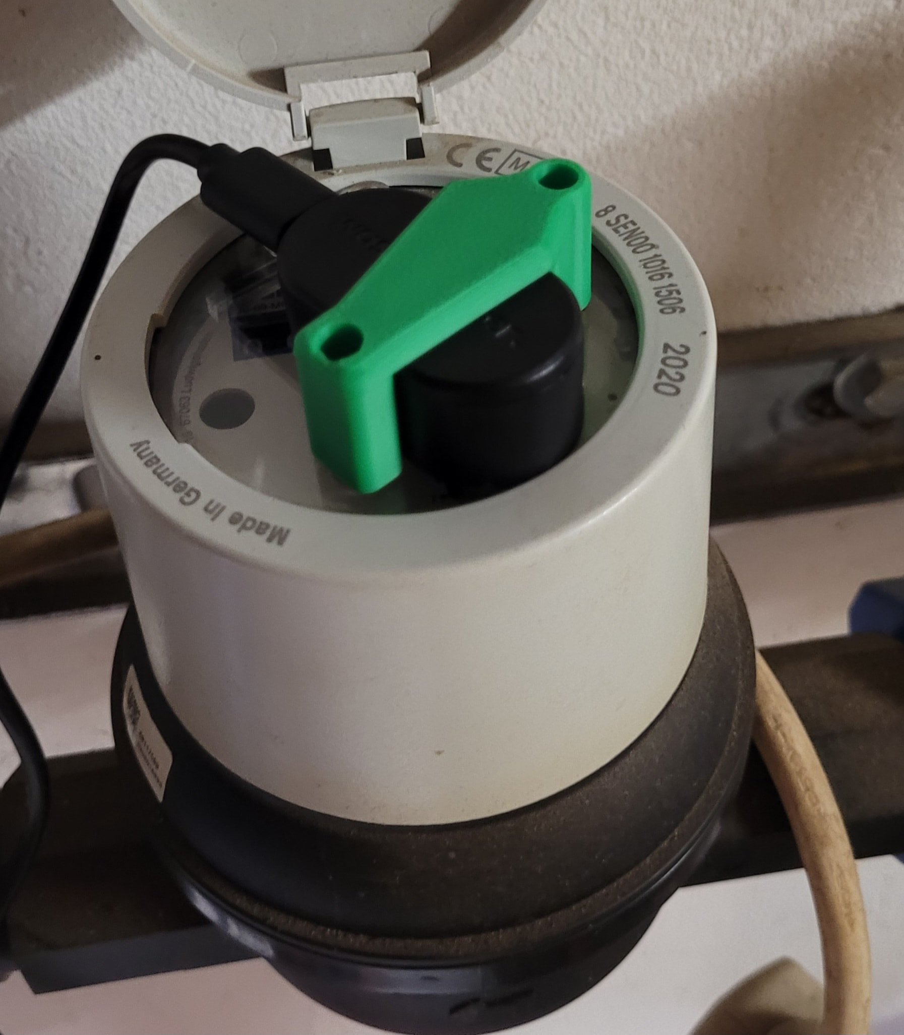

Die von @Stefan83 designte Halterung ist sauber gedruckt und macht einen stabilen Eindruck. Passt millimetergenau auf die beiden erhöhten Stifte auf dem Plexiglas des Zählers Sensus R40. So hält der wasserleser ganz einfach, ist schnell befestigt und kann mit einem Handgriff auch wieder demontiert werden. Tolle Lösung. Danke dafür.
das kann ich nur bestätigen. Passt perfekt und super schnelle Abwicklung des Kaufs. Hardware ist jetzt top - jetzt muss nur noch die Software funktionieren.
Ich habe heute den Wasserleser ausgepackt und genau das selbe Montageproblem. Würdest du dein Modell mit mir teilen?
Ich wollte schon selbst CAD und Drucker anwerfen und dachte ich schaue vorher im Forum vorbei und war positiv überrascht, dass schon jemand eine fertige Lösung hat!
