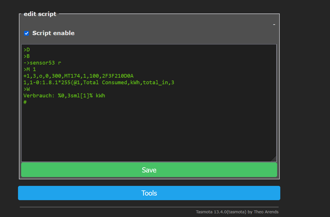

Ich habe mich zunächst per WLAN mit dem Lesekopf verbunden und anschließend in der Konsole unter „Edit Script“ das entsprechende Skript eingefügt und gespeichert.

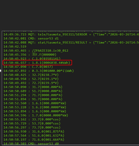

Um zu prüfen, ob der Energiezähler Daten sendet, habe ich in der Konsole den Befehl „Sensor53 d1“ eingegeben. Dabei wurden mir die korrekten Daten in der Konsole angezeigt. Allerdings werden diese Daten auf der Tasmota-Weboberfläche nicht dargestellt.
Ich habe das folgende Skript verwendet:
->sensor53 r
+1,3,o,0,300,MT174,1,100,2F3F210D0A
1,1-0:1.8.1*255(@1,Total Consumed,kWh,Total_in,3
1,1-0:2.8.0*255(@1,Total Delivered,kWh,Total_out,3
1,1-0:0.0.0*255(@#),Meter Number,Meter_number,0
Die folgenden Daten habe ich empfangen von der Konsole:

Ich würde einmal einen Restart über die Tasmota Weboberfläche auslösen und dann unter Edit Script nachschauen, dass das Script ausgeführt wird (Häkchen gesetzt bei Script enable?).

Der Lesekopf bzw. Tasmotor wurde bereits neu gestartet. Außerdem habe ich überprüft, ob das Skript korrekt gespeichert wurde (der Haken ist gesetzt). Leider blieben beide Maßnahmen ohne Erfolg.

Im Script wird 2.8.0 angesprochen, im Debug ist jedoch kein Wert zu 2.8.0 zu finden!

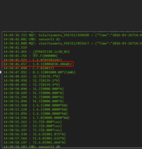

da mein Zähler ein OBIS-Zähler ist, habe ich ein entsprechendes OBIS-Skript eingebunden. Über die Konsole habe ich den Befehl Sensor53 d1 ausgeführt, um die Daten vom Zähler auszulesen.
Wie im oberen Bild zu sehen, habe ich im Skript den Parameter 1.8.1 angepasst, um den Gesamtverbrauch darzustellen. Dieser Wert wird beim Auslesen auch korrekt angezeigt und stimmt mit dem tatsächlichen Zählerstand überein.
Mein Problem ist jedoch, dass dieser Gesamtverbrauch nicht auf der Weboberfläche von Tasmota angezeigt wird. Meiner Meinung nach sollte der Gesamtverbrauch dort sichtbar sein.
