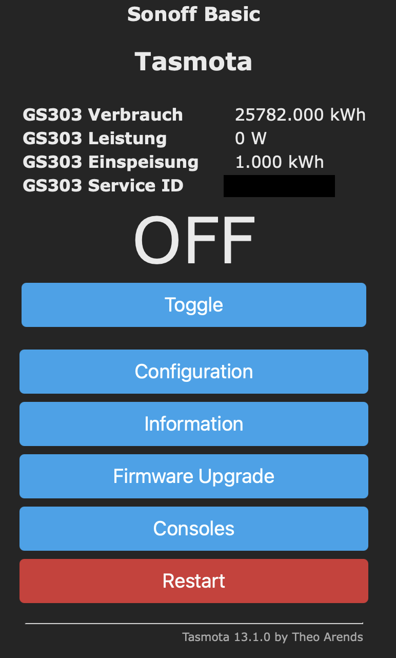

Hallo, ich habe den Zähler von ZPA bzw. Digimeto: GS303.D-S2-23.01-21
Mein Stromleser bekommt leider keinen Momentanverbrauch und zeigt immer 0W an im Script.

Kannst du bitte dein Script mit uns teilen und wenn möglich auch einen Screenshot vom Tasmota-Dashboard schicken? So können wir besser nachvollziehen, was genau dort angezeigt wird.
Hallo Andy,
hier das verwendete Script und der
Screenshot.
+1,3,s,0,9600,GS303,1
1,77070100010800ff@1000,Verbrauch,kWh,Total_in,3
1,77070100100700ff@1,Leistung,W,Power_cur,0
1,77070100020800ff@1000,Einspeisung,kWh,Total_out,3
1,7707010060320101@#,Service ID,Meter_id,0
Liebe Grüße und vielen Dank.
Hallo, Ich vermute, dass es eine Fehlkonfiguration am Stromzähler gibt – vielleicht funktioniert der PIN nicht richtig oder die „Info“-Ausgabe ist nicht freigeschaltet. Neulich hatte jemand ein ähnliches Problem mit seinem Zähler.
Das liegt leider nicht in unserem Einflussbereich. Du kannst aber gern dieses Script ausprobieren (macht keinen großen Unterschied). Wenn es damit nicht klappt, wende dich am besten an deinen Stromanbieter.
1,=soC,1024,0
