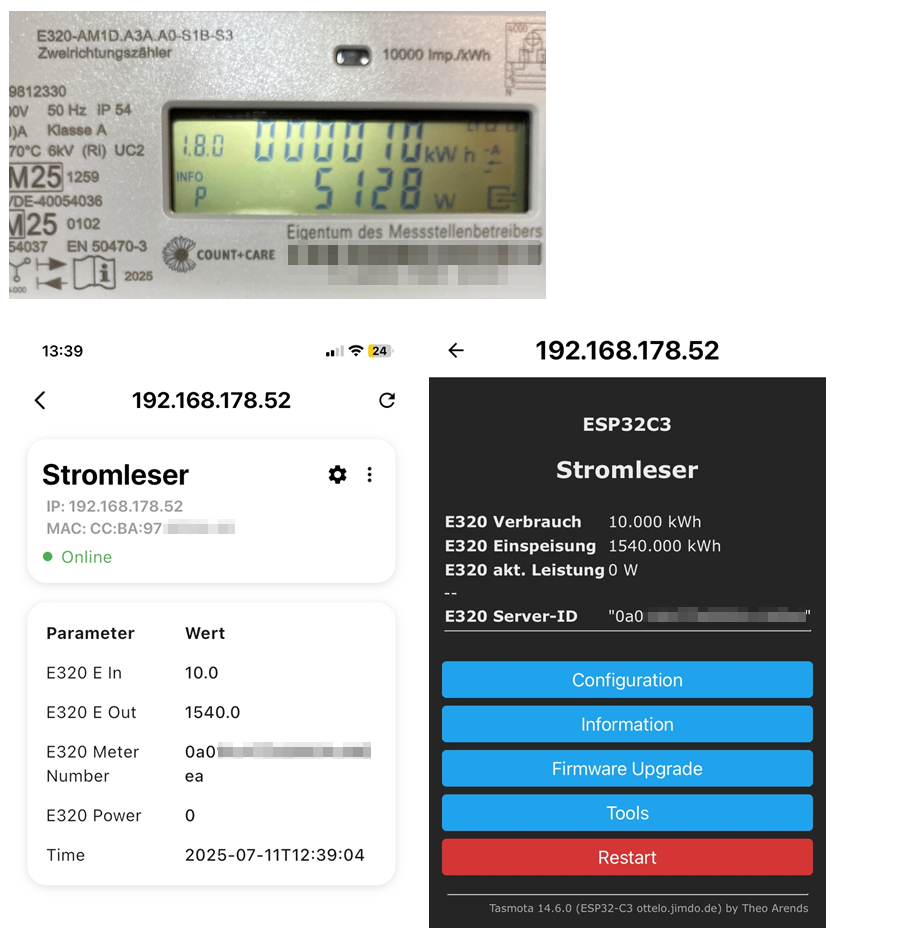

Ich habe einen Landis Gyr E320
Passworteingabe ist deaktiviert und der erweitert Datensatz aktiviert.
Im Display sehe ich auch den Momentanverbrauch.
Allerdings nicht in der App.
Woran liegt das?

Damit wir dir genauer sagen können, woran’s liegt, schick uns bitte einen Screenshot aus der App und auch ein Bild von deinem Dashboard (Weboberfläche). Dann prüfen wir, ob die Werte vom Zähler korrekt eingelesen werden und wo der Haken liegt.

Hier die Bilder.

Hey, vielen Dank für die Bilder!
Damit alles wie gewünscht funktioniert, musst du bitte am Zähler-Display die INF-Schnittstelle aktivieren – erst dann gibt der Zähler auch die Live-Werte (z. B. aktuelle Leistung) korrekt an den Stromleser weiter.
Sobald INF aktiv ist, klappt die Auslesung problemlos!

ich dachte eigentlich, dass ich das schon gemacht habe, da ich danach dann die Werte im Display angezeigt bekommen habe (vorher nicht).
Ich habe es jetzt noch mal am Zähler konfiguriert und jetzt geht es.
