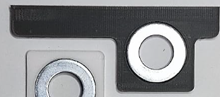

Mein Stromleser liest Werte aus - angebracht habe ich ihn oben drauf. Allerdings habe ich einen Adapter bestellt, weil er sonst nicht richtig gehalten hat. Hab ich beim großen Fluss bestellt:
Hast du Bilder von der Positionierung oben drauf? Und Produktbeschreibung von der Adapterplatte?
Gibts beim großen Fluss :wink: und heisst:
UEDING Adapter für EasyMeter Volkszähler IR-Schreib-Lesekopf, Smartmeter Optokopf, (Schwarz)
Da gibt es es auch ein Bild von oben auf dem Easymeter.
