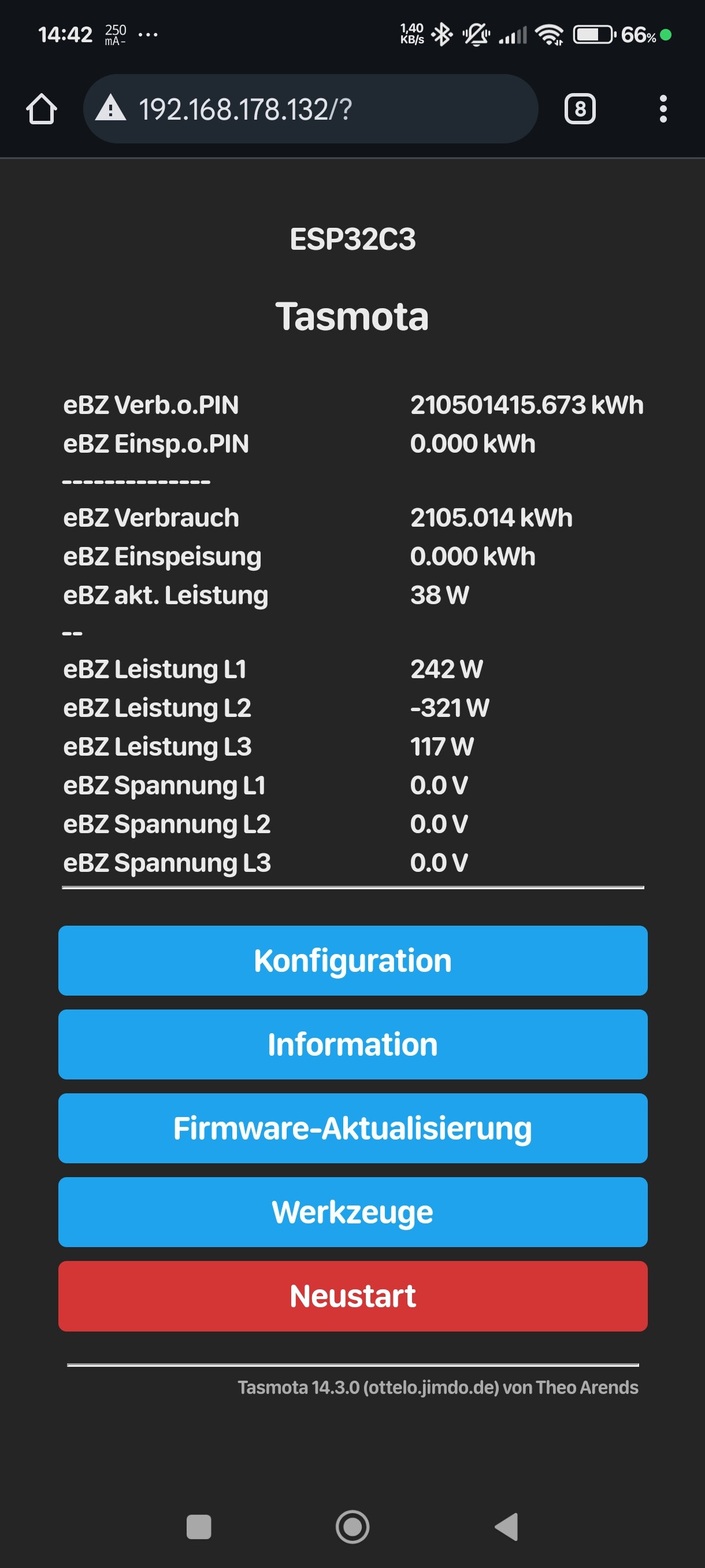

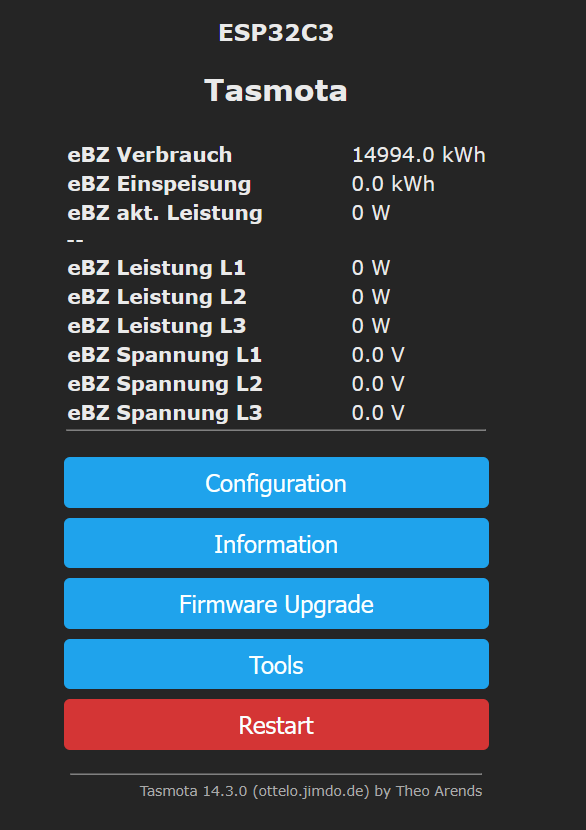

Der Verbrauch wird ausgelesen und auf der Tasmota Seite angezeigt. Leider wird aber die aktuelle Leistung nicht ausgelesen und nur 0W angezeigt. Auch die Leistung und Spannung pro Phase wird nicht angezeigt.

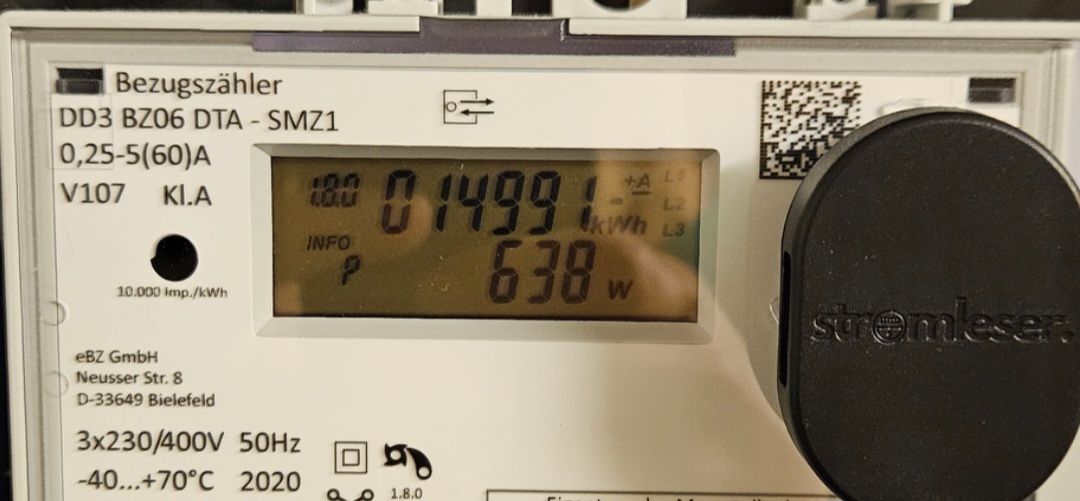

Auf dem eBZ DD3 Smart Meter wird die aktuelle Leistung in der zweiten Zeile angezeigt.
Muss an dem Smart Meter noch etwas aktiviert werden, damit auch die aktuelle Leistung angezeigt wird? Oder stimmt etwas mit dem Script nicht?
