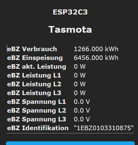

Mein Stromleser zeigt seit einigen Tagen keine aktuellen Werte an:
Die PIN im Zähler ist freigeschaltet. Über Lichtimpulse kann ich durch das Menü wechseln. Ich habe kurze und lange Datenprotokolle versucht (InF on und InF off), P ist on. Mehrfach neu gestartet.
Hier mein Script:
+1,3,o,16,9600,eBZ,1
1,1-0:1.8.0255(@1*,Verbrauch,kWh,E_in,3
1,1-0:2.8.0255(@1*,Einspeisung,kWh,E_out,3
1,1-0:16.7.0255(@1*,akt. Leistung,W,Power,0
1,1-0:36.7.0255(@1*,Leistung L1,W,36_7_0,0
1,1-0:56.7.0255(@1,Leistung L2,W,56_7_0,0
1,1-0:76.7.0
255(@1,Leistung L3,W,76_7_0,0
1,1-0:32.7.0*255(@1,Spannung L1,V,32_7_0,1
1,1-0:52.7.0*255(@1,Spannung L2,V,52_7_0,1
1,1-0:72.7.0*255(@1,Spannung L3,V,72_7_0,1
1,1-0:96.1.0*255(@#),Identifikation,96_1_0,0

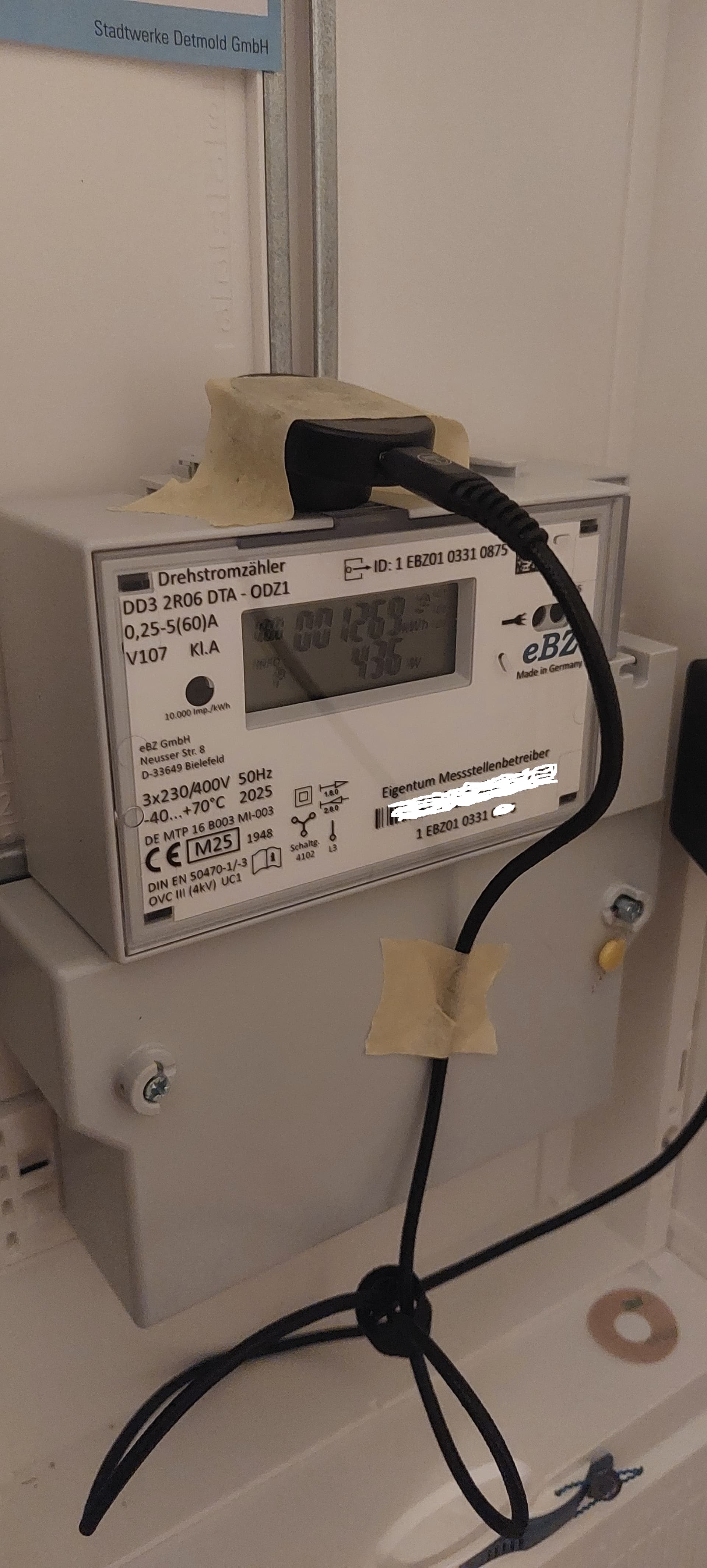

Gelöst: Ich habe den Stromleser jetzt auf der oberen, flachen Seite angebracht. Die oberen beiden Anzeigen sollen zuverlässiger sein und auch soll die Freischaltung über den 4-stelligen Code des Netzbetreibers nicht notwendig sein. Und siehe da, die Anzeige erfolgt jetzt vollständig.
