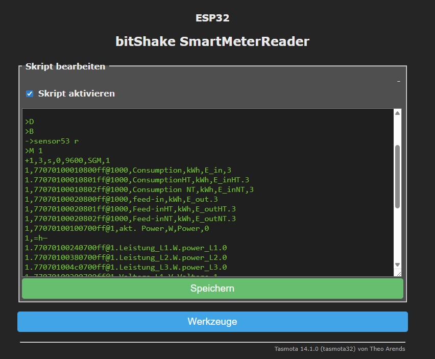

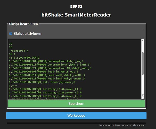

Bitte verwende dieses Script für deinen Zähler:
->sensor53 r
+1,3,s,16,9600,SGM,1
1,77070100010801ff@1000,VerbrauchHT,kWh,E_inHT,3
1,77070100020801ff@1000,EinspeisungHT,kWh,E_outHT,3
1,=h----
1,77070100240700FF@1,Leistung L1,W,PL1,0
1,77070100380700FF@1,Leistung L2,W,PL2,0
1,770701004C0700FF@1,Leistung L3,W,PL3,0
1,77070100200700ff@1,Voltage L1,V,Voltage,1
1,77070100340700ff@1,Voltage L2,V,Voltage_L2,1
1,77070100480700ff@1,Voltage L3,V,Voltage_L3,1
1,770701001f0700ff@1,Current L1,A,Current,2
1,77070100330700ff@1,Current L2,A,Current_L2,2
1,77070100470700ff@1,Current L3,A,Current_L3,2
1,77070100510701ff@1,Phaseangle L2-L1,deg,phase_angle_L2_L1,0
1,77070100510702ff@1,Phaseangle L3-L1,deg,phase_angle_L3_L1,0
1,77070100510704ff@1,Phaseangle I/U L1,deg,phase_angle_L1,1
1,7707010051070fff@1,Phaseangle I/U L2,deg,phase_angle_L2,1
1,7707010051071aff@1,Phaseangle I/U L3,deg,phase_angle_L3,1
1,770701000e0700ff@1,Frequency,Hz,Freq,1
1,77070100600100ff@#,Server-ID,,ID,0
Und wenn du den Tagesverbrauch sehen möchtest, musst du deinen Zähler mit der PIN entsperren und die INF-Anzeige im Zähler aktivieren.
