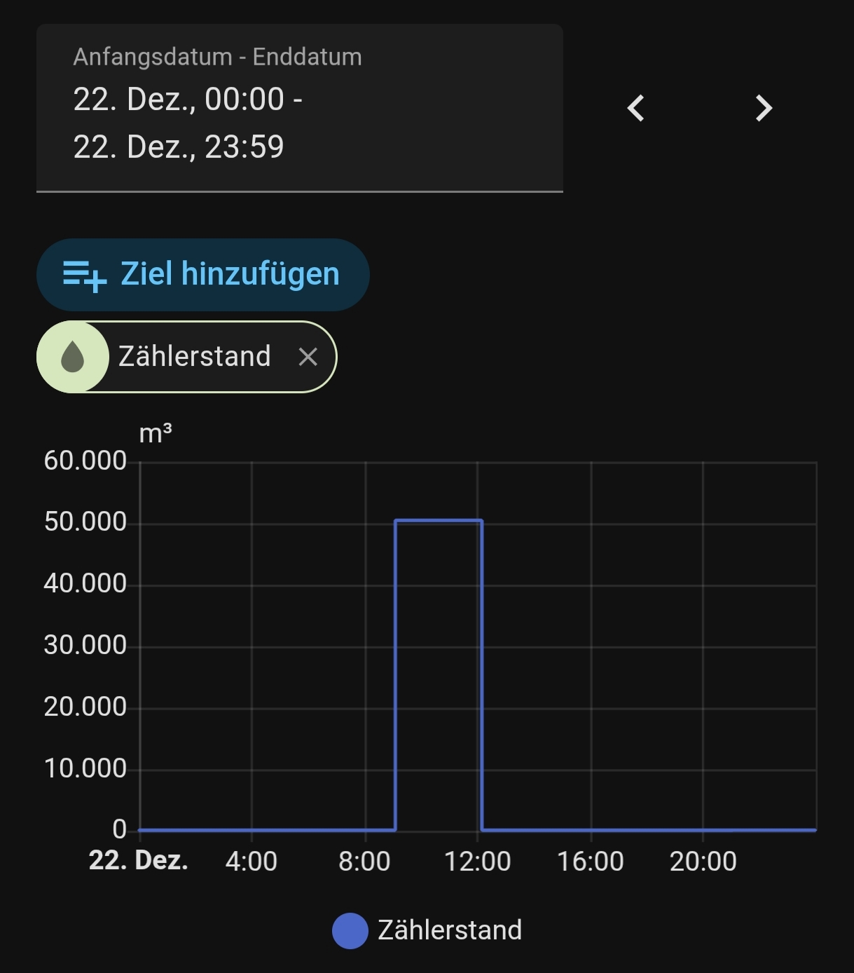

Ich kann den instabilen Betrieb leider nur bestätigen. Zeitweise offline, dann wieder online (Werte aus der offline-Zeit fehlen dann), Werte weichen vom wasserzähler ab.
Heute dann völlig utopischer Verbrauch (4,3Mio m^3 muss man erstmal schaffen ) dann wieder offline.

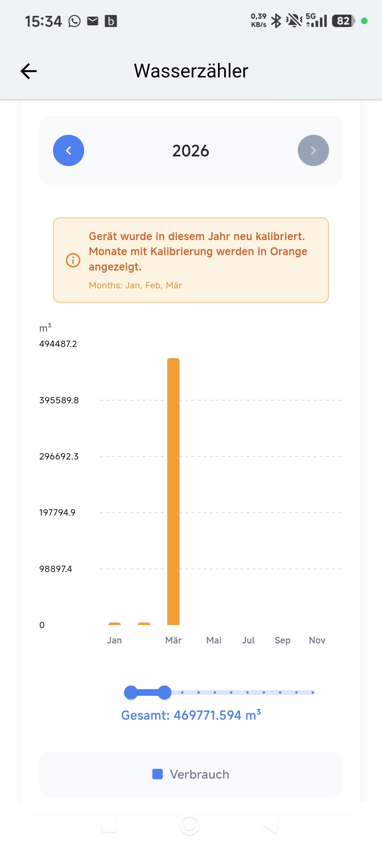

Nach einigen Tagen problemlosen Betrieb nun zwei Ereignisse, die das System irgendwie so langsam unbrauchbar machen.
Nach einem Stromausfall fiel der Sensor zurück auf den zuvor kalibrierten Wert - sehr ärgerlich, da negativer Wasserverbrauch nun im Homeassistant hinterlegt ist.
Gipfel der Genüsse war der heutige Supergau. Verbrauch größer 400.000 qm.
Macht Spaß 89 € versenkt zu haben. Ich glaube das Gerät geht via Kleinanzeigen an jemanden, der leidensfähiger ist als ich.
Schade, sah gut aus aber einfach nicht zuverlässig und Statistik ist so nicht möglich
