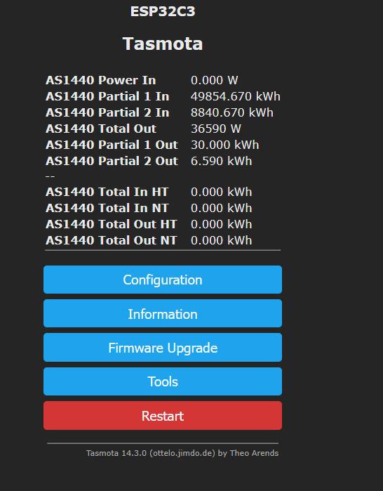

Bestitze zwei Elster as 1440 und an beiden wird der Wert 1.8.0 nicht angezeigt, lustigerweise die Werte 1.8.1 uznd 1.8.2 schon, die meinen Fall die Summe von 1.8.0 bilden
anbei das Script, dass ich benutze:

Was mache ich falsch?
