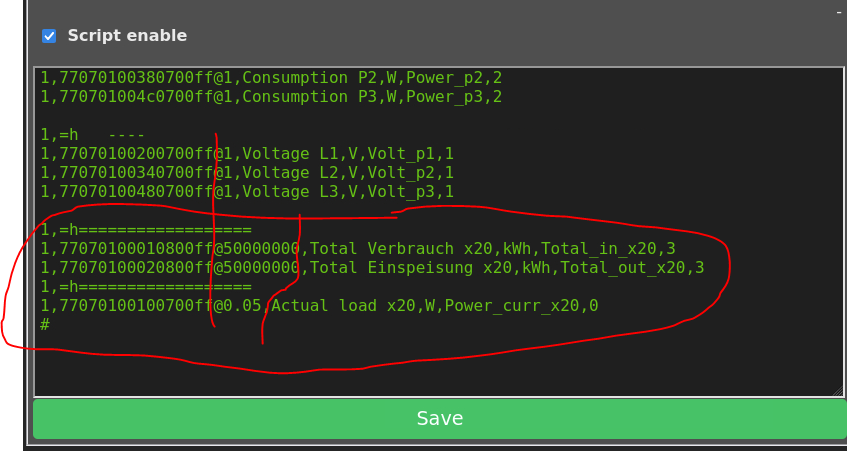

Lösung ist doch oben im Bild
Zusätzlicher Zeile jeweils, dann mit einem anderen Namen Verbrauch x 50 wäre dann z.B. doch ein Name…und dann mal Deinen Faktor.
