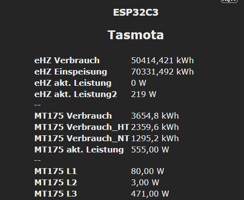

Hallo Zusammen,
ich habe eine Zweikreiszähler, EHM eHZ-HW8. Bei dem bekomme ich bei Power1 keinen Wert angezeigt, Power2 zeigt einen Wert.
Weiß jemand ob das so normal ist, oder ist evtl. im Script etwas falsch?
Mein Script:
M 2
+1,3,s,16,9600,eHZ,1
+2,4,s,16,9600,MT175,5
1,770701000f0700ff@1,akt. Leistung2,W,Power2,0
2,=h–
2,77070100010800ff@1000,Verbrauch,kWh,E_in,1
2,77070100010801ff@1000,Verbrauch_HT,kWh,E_in_HT,1
2,77070100010802ff@1000,Verbrauch_NT,kWh,E_in_NT,1
;2,77070100020800ff@1000,Einspeisung,kWh,E_out,1
2,77070100100700ff@1,akt. Leistung,W,Power,18
2,=h–
2,77070100240700ff@1,L1,W,L1,18
2,77070100380700ff@1,L2,W,L2,18
2,770701004C0700ff@1,L3,W,L3,18
2,77070100000009ff@#,Server_ID,Server_ID,0
Es ist noch ein TTL an einem iskara-Zähler mit dabei.

Findet denn ein zweiter Bezug/ zweiter Tarif statt?
Am Zähler kann man die Werte doch auch ablesen, welchen Wert zeigt denn 1.8.2 dort?
Ohje, jetzt verstehe ich. Ich bin davon ausgegangen, dass es sich bei Power um die Leistung des Hausstroms handelt…wer lesen kann ist klar im Vorteil :blush:
Nein, es findet kein zweiter Bezug statt. Sondern nur Bezug und Einspeisung.
Danke für deine Hilfe und den Denkanstoß!!! :slight_smile:
Peter
