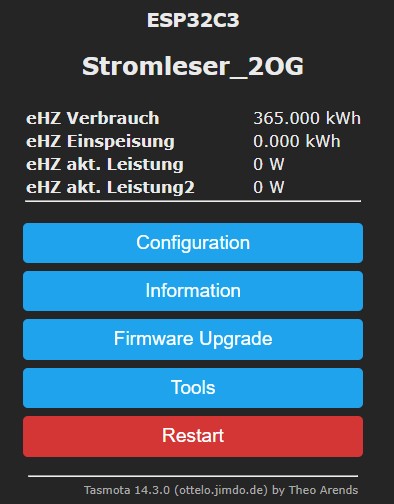

ich habe den o.g. Zähler und euren Stromleser. Habe auch den Script eingebunden und alles eingerichtet. Den PIN habe ich auch eingegeben. Auf dem Zähler sehe ich auch alle Daten, aber der Stromleser zeigt mir nur gesamt an nicht die einzelnen Daten.
Was kann ich machen?

Wenn dir im Stromleser nur der Gesamtdatensatz angezeigt wird, aber nicht die einzelnen Werte, dann musst du dein Skript noch etwas anpassen. Wie das genau geht, findest du hier Schritt für Schritt erklärt:
:backhand_index_pointing_right: https://community.stromleser.de/t/wie-du-ein-script-fuer-deinen-smartmeter-erstellen-kannst
Ash vom Team Stromleser

Habe das Script versucht. Es wird imme rnoch nur der gesammt Verbraucht angezeigt.
Am Zähler selbst sehe ich alles.
Wäre schade wenn ich es nicht nutzen kann.
