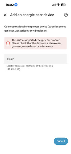

wird die energieleser.bridge schon in HomeAssistant unterstützt?
Ich kann ihn nicht verbinden. Das Gerät befindet sich in einem anderen Subnetz, allerdings können die Geräte zwischen einander kommunizieren.

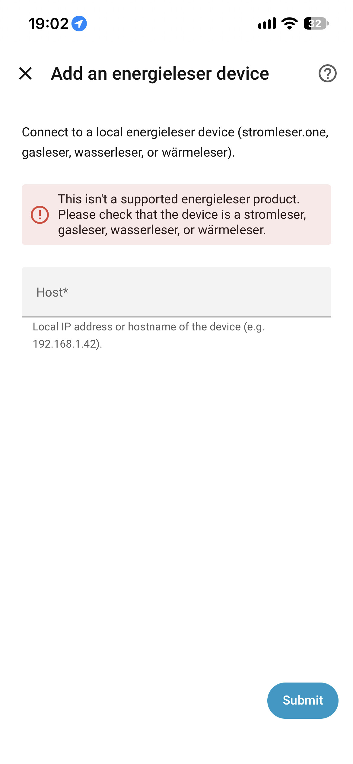

Heyho zusammen,
Ich konnte in der App unter Einstellungen → Integrationen die Home Assistant Integration einrichten.
Man muss hier MQTT nutzen.
Ob es andere Möglichkeiten gibt weiß ich nicht.
Stehe vor dem gleichen Problem. Es sieht so aus, als ob die Entwickler vom Energieleser die Lösung per MQTT vorsehen. Es wäre natürlich eleganter, keinen separaten MQTT Server zu benötigen. Gitbs schon Infos, ob die HA Integration um die Bridge erweitert werden soll?
