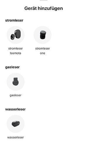

    Die blaue LED des Lesers blinkt relativ schnell, aber weder taucht das Teil in der Bluetooth Übersicht des Rechners/phones auf, noch in der App beim GerĂ€tescan. Wobei es etwas irritierend ist das in der vorangestellten GerĂ€teauswahl nur Stromleser-Tasmota oder Stromleser-one erscheint, nicht aber Wasserleser.
    Hier hab ich Stromleser-one gewÀhlt.

Nachrag #2: Problem gelöst !
Nachdem die app auch fĂŒr den Wasserleser voreingestellt ein Foto des Stromlesers zeigt - was nicht ĂŒberraschte - ging ich davon aus, daß “GerĂ€t zum Verbinden auswĂ€hlen” im NĂ€chsten Schritt *nach dem Antippen des Fotos erfolgt. Daß man jedoch das korrekte GerĂ€t durch Wischen des Fotos auswĂ€hlt und die drei möglichen hinterlegten Fotos durch “ . - .” symbolisiert sind hab ich erst jetzt entdeckt. Und durch korrekte Auswahl lief die Installation problemlos :wink:
Fazit: war mein Bedienfehler !
Aber vlt. könnte man das durch entsprechendes Wording “
 zum Verbinden durch Wischen” oder besser noch durch eingeblendete links rechts Pfeile ←. → beim Foto hervorheben.
