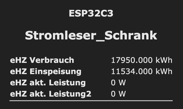

ich habe mir einen Stromleser (Tasmota) im PrimeDay bestellt. Ich habe den Stromleser nun erfolgreich eingerichtet und bereits mit meinem Home Assistant verknüpft. Mir ist aufgefallen das ich leider bei zwei Werten dauerhaft eine 0 angezeigt bekomme:
eHZ akt. Leistung = 0
eHZ akt. Leistung2 = 0
Diese werte verändern sich leider nicht! Sollte ich hier nicht den akutellen Verbrauch / Einspeisung sehen?

Wenn dir bei deinem EMH eHZ-KW8 dauerhaft 0 bei „akt. Power“ angezeigt wird, liegt das höchstwahrscheinlich daran, dass dein Zähler noch gesperrt ist. Bitte fordere bei deinem Messstellenbetreiber den PIN zur Freischaltung an – damit kannst du den Zähler entsperren.
Außerdem musst du die INF-Schnittstelle aktivieren, damit dein Zähler überhaupt Live-Daten überträgt. Danach solltest du alle Werte problemlos auslesen können.
