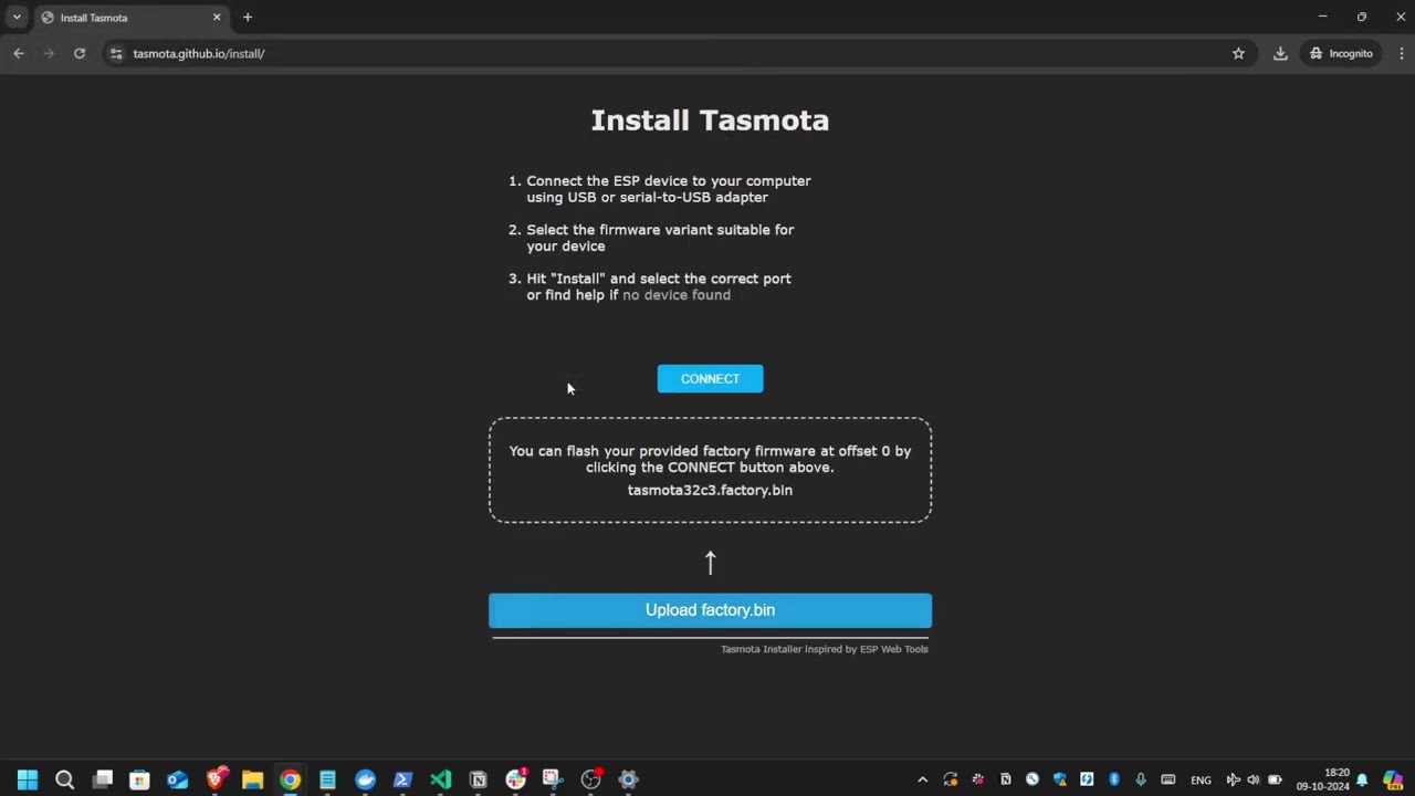

Ich versuche schon seit Längerem, den Ausleseintervall für meinen Siemens TD3511 zu verkürzen und regelmäßig sowie zuverlässig Daten zu empfangen.
Nach unzähligen Tagen, die ich damit verbracht habe, dachte ich, es läge an der AES-Verschlüsselung, die den Schlüssel vielleicht nicht richtig verarbeitet.
Heute habe ich die Firmware tasmota32c3.factory14.3.bin heruntergeladen und installiert.
Nach ein paar Tests mit unterschiedlichen Skripten, die leider die Werte wieder nur unregelmäßig empfangen haben, habe ich von der Webseite ottelo.jimdofree.com die letztgültige Version (Tasmota 15.0.1, 24.07.2025) heruntergeladen und installiert.
Beide Updates habe ich über Install Tasmota gemacht und es wurden mir auch keine Fehler angezeigt.
Seitdem erkennt mein System den Stromzähler nicht mehr, und ich höre in einer Schleife das Verbindungs- und Trennungsgeräusch. Im Geräte-Manager erscheint nur kurz ein neues Gerät.
Konnte der Zähler mit der neuen Version nicht umgehen, hätte ich die Factory Variante nehmen sollen bzw. wie kann ich jetzt erneut eine Version installieren?
