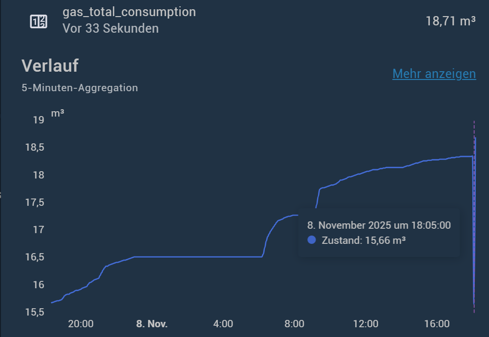

Ich muss den Gasleser alle 24-48h vom strom nehmen. Er wird von der Stromleserapp als offline angezeigt. Die Leuchtdiode ist jedoch aus und blinkt nicht. Merkwürdig ist, dass ich über Homeassistant (IP Anbindung) alles noch funktioniert, bis ich den Strom ausstecke und wieder einstecke. Dann verliert es die aktuelle Werte und fällt auf einen alten wert zurück. Ich muss dann immer neu Kalibrieren. Es ist echt etwas ärgerlich.
Ich muss den Gasleser alle 24-48h vom strom nehmen. Er wird von der Stromleserapp als offline angezeigt. Die Leuchtdiode ist jedoch aus und blinkt nicht. Merkwürdig ist, dass ich über Homeassistant (IP Anbindung) alles noch funktioniert, bis ich den Strom ausstecke und wieder einstecke. Dann verliert es die aktuelle Werte und fällt auf einen alten wert zurück. Ich muss dann immer neu Kalibrieren. Es ist echt etwas ärgerlich. Ich habe Version 1.1.10. Wie bekommen ich die aktuelle Version? Die App bietet mir kein Update an.
Schreib mal den Support mit Deiner Gasleser-ID an.
