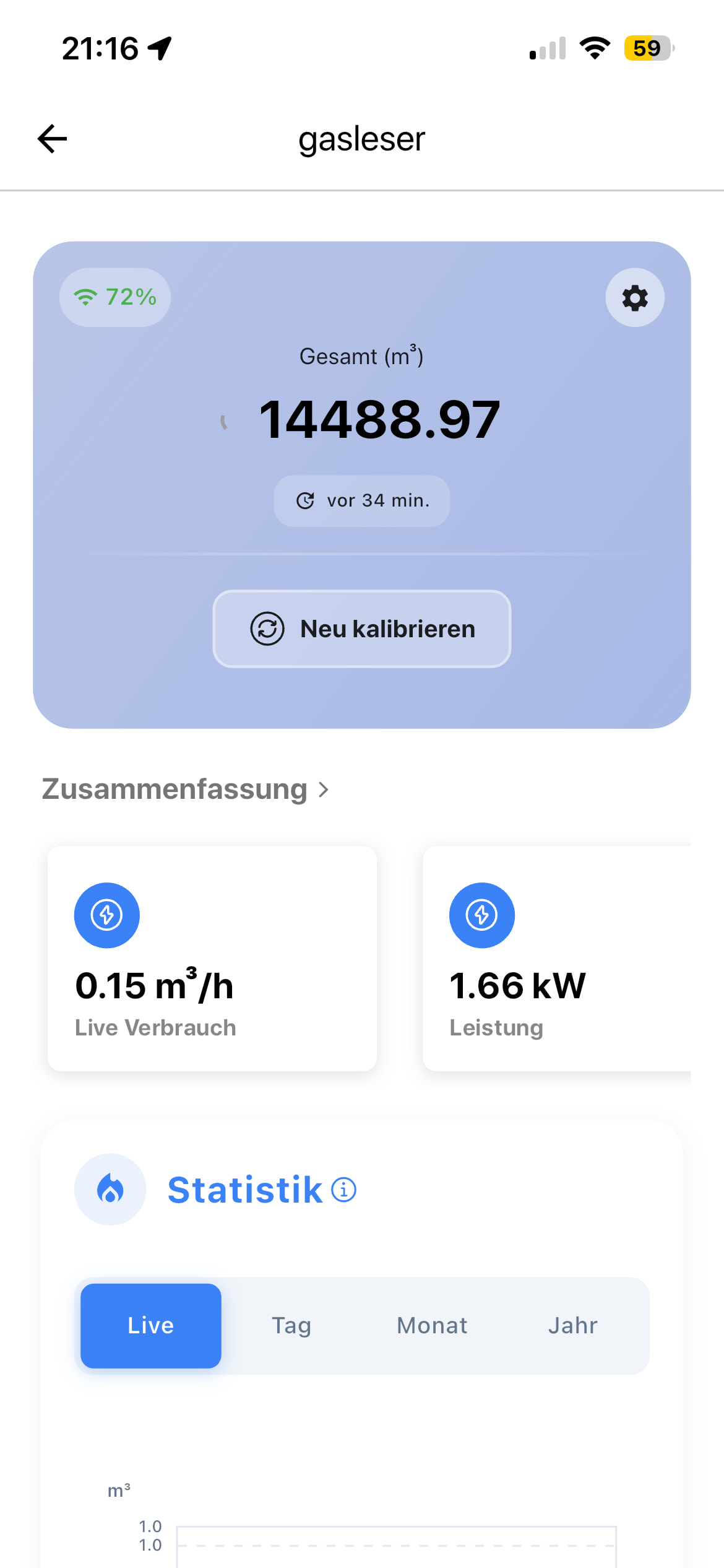

Ich habe folgendes Problem: Gasleser ist online mit guter Wifi Anbindung (74%). Wenn ich in das Untermenü mit den Zahlenwerten gehe, dreht sich dort links neben dem Zählerstand das Rad und direkt darunter steht seit Tagen vor 34 min. Der aktuelle Zählerstand entspricht nie dem Stand am Zähler. Warum läuft der Zähler immer eine halbe Stunde hinter den Werten?
Also ich habe immer noch das Problem, dass mir quasi in der App nie der aktuelle Wert angezeigt wird. Jetzt steht z.B. “vor 42 min.” Warum ist das so?
Des Weiteren habe ich festgestellt, dass die Impulsrate immer falsch eingestellt ist. Wenn ich auf Neu Kalibrieren gehe, zeigt er mir als aktuellen Wert grundsätzlich 0.1 an, aber richtig ist bei mir 0.01. Wenn ich das auswähle springt die Anzeige wieder zurück. Ist das vielleicht der Grund, warum die Werte nicht stimmen?
