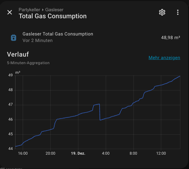

Mein Gasleser meldet manchmal geringere Werte.
Wie kann das sein?

das ist ein Reset in der Nacht - könnt ihr uns per WA oder Mail eure Device ID senden - wir updaten die dann. Dann sollte das nicht mehr vorkommen.

Nach ein, zwei Tagen war der Reset weg, habe dann auch noch ein Update auf 1.3.6 bekommen, aber nun seid 3 Tagen habe ich wieder jede Nacht diesen Reset.
kann ich bestätigen, die 1.3.6 hat bei mir auch nichts verändert, lediglich die Uhrzeit ist jetzt um 03:xx anstelle um 02:xx. Die MQTT Integration
Ich kann das Problem auch bestätigen. Allerdings lese ich über die API statt MQTT - das solle ja an den Werten keinen Unterschied machen. Reset ist zwischen 3:11 und 3:21 in der Nacht passiert. Version ist auch 1.3.6
1767579116;11763,72;2026-01-05 03:11:56
1767579716;11759,79;2026-01-05 03:21:56
