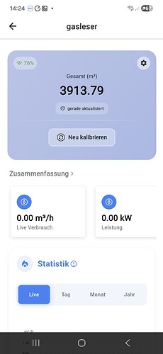

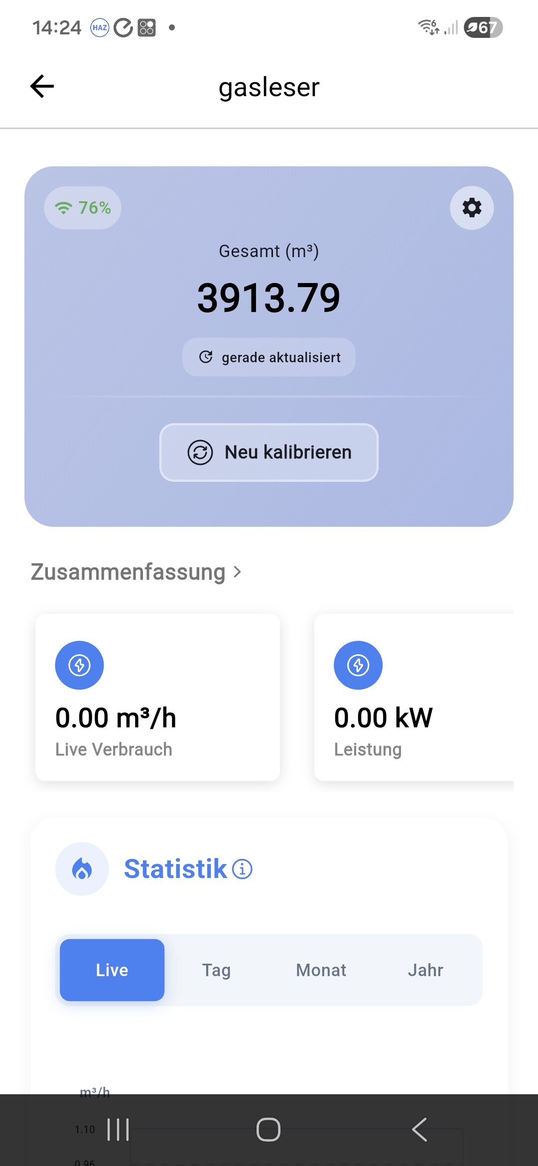

Ich habe den Gasleser am BK Zähler mit der mitgelieferten Halterung angebracht und entsprechend installiert. Per App habe ich die Einstellungen vorgenommen und auch in HA integriert.
Leider wird der Verbrauch nicht übermittelt, der eingestellte Zählerstand verändert sich nicht.
Was mache ich falsch?

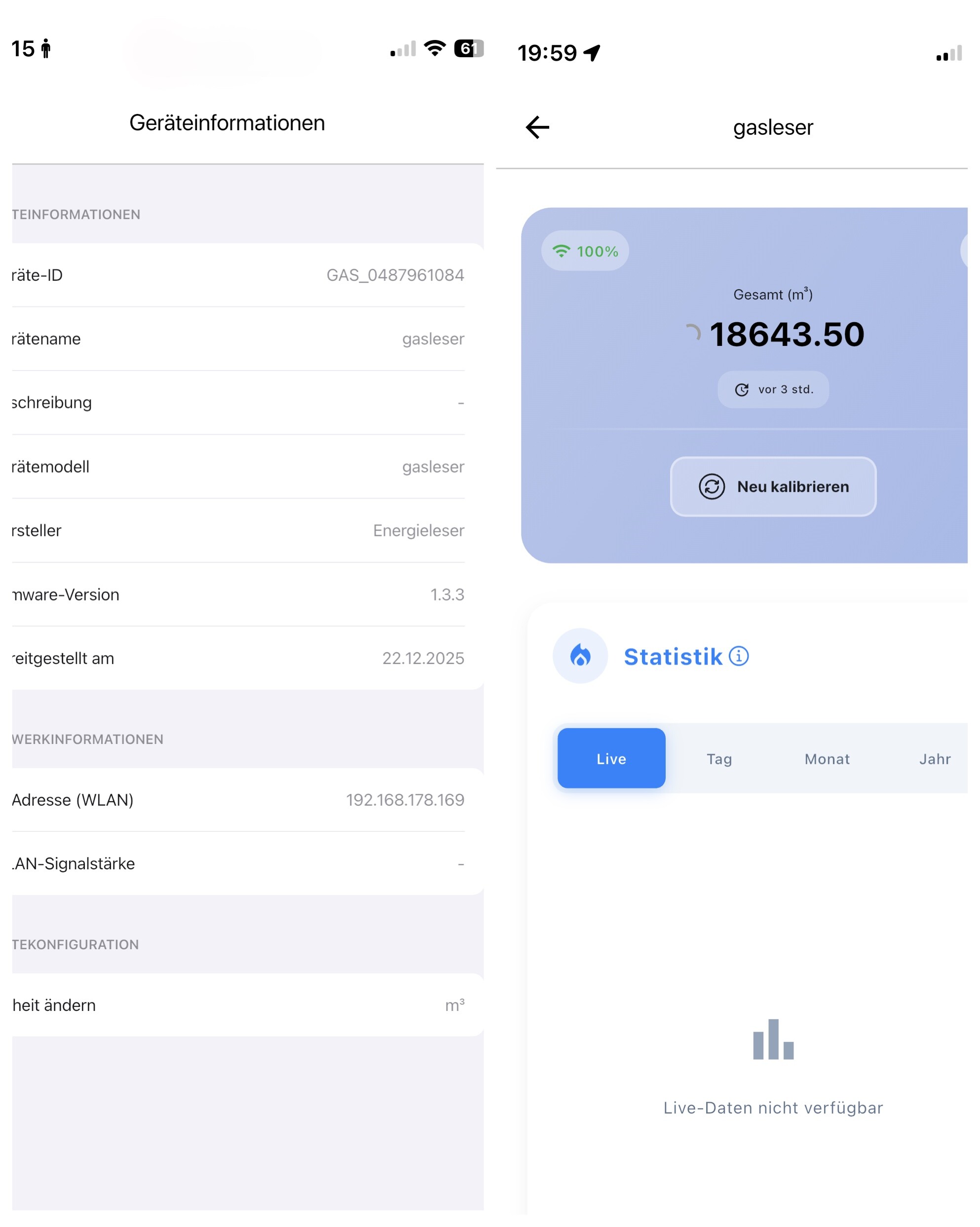

Hallo heute ist auch der Gasleser angekommen. Ich habe diesen unter meinem iPhone auch konfiguriert nun wird aber kein neuer Wert angezeigt. Das Gerät ist Plan angeschlossen. Firmware Version 1.3.3
WLAN Verbindung ist vorhanden Gibt es eine Idee woran es liegt?
Der gasleser ist direkt neben dem Router ich kann aber auch nicht die ip öffnen

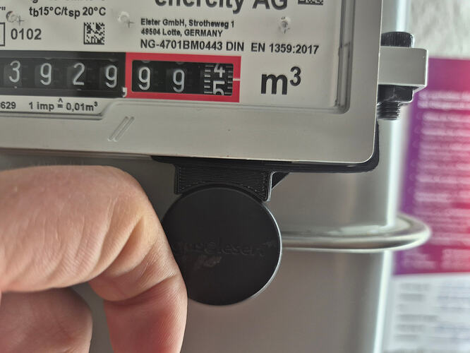

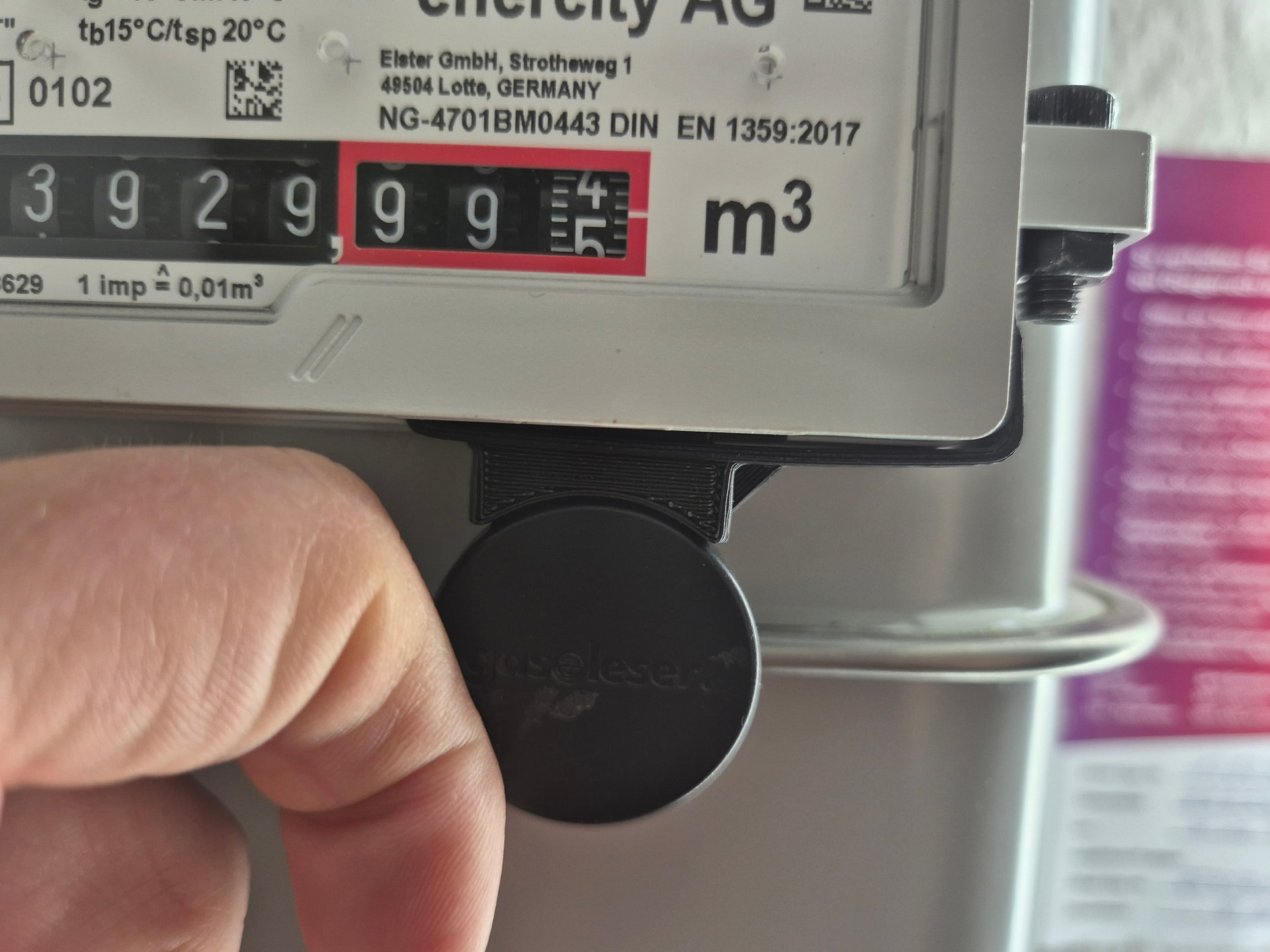

Vorschlag (hat bei mir funktioniert)
Ohne Halterung den Gasleser gedreht (Kabel geht nach rechts weg) händisch in der Zähleraussparung ganz nach links anschlagen lassen und natürlich mindestens eine komplette Rotation abwarten. Dann sollte er zählen!
Die andere Halterung (hatte das Team mir dann zugeschickt) hält den Gasleser in der Position, allerdings immer noch nur seitenverkehrt. Das macht mir aber nichts, seitdem läuft er stabil und exakt.

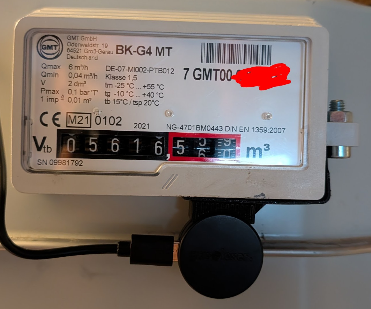

Ich hab das gleiche Problem. Mit der mitgelieferten Halterung und BK-G4 MT Zähler geht nichts:
Ich glaube der Sensor müsste entweder weiter links oder weiter rechts in der Ecke sitzen. Wenn ich ihn manuell ohne Halterung entweder ganz links oder ganz rechts der Öffnung hoch und runter bewege, blinkt die led und es wird in der App auch gezählt.
Liest hier jemand vom Stromleser Team mit und kann ein neues Modell für die Halterung posten? Ich würde die dann ausdrucken und testen.
