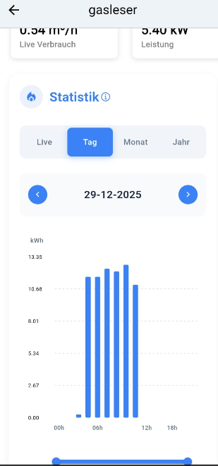

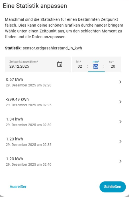

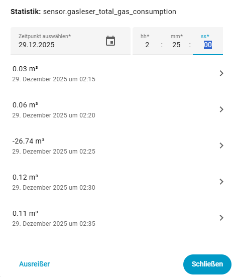

Was passiert bei mir. Die Gasleser App zeigt irgendwie einige Stunden nicht an. Über die HA Integration, da verstehe ich auch nicht, warum man nicht den Zählerstand zur Verfügung stellt und nur einen Totalverbrauch…” werden dann immer zu ca. 02:25 Uhr negative Werte übertragen.
Das ganze war vor dem Update auf 1.3.6, vorher hatte ich die 1.3.3 drauf.
