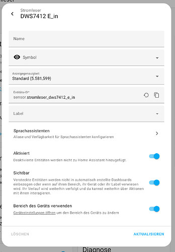

Ich habe Tasmota in den HA rein bekommen (siehe Bild )
Kann mir jemand helfen, wo mein Fehler liegt das ich im HA keine Auswahl habe.

Durch setzen eines Helpers konnte ich das Problem lösen. Der Stromleser selber hat keine Einheit

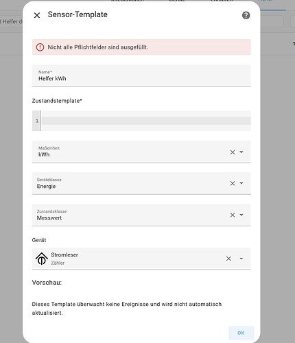

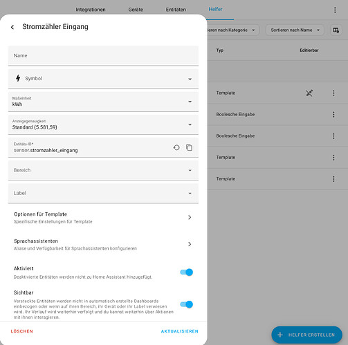

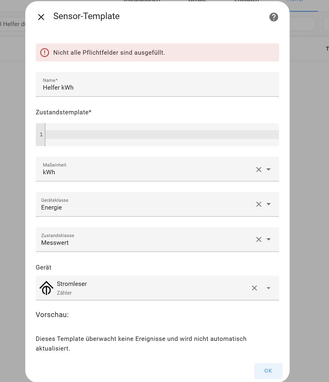

Ich habe es mit dem Helfer probiert
siehe Bild sensor = da fehlt was, was ich nicht weiss

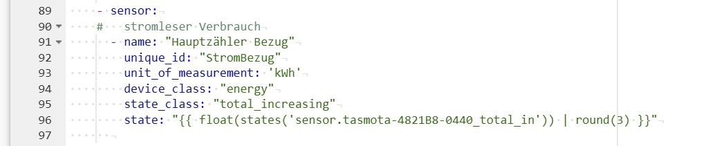

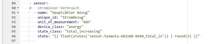

Dann habe ich dein script verwendet und dachte ich müsste es nach tasmota auf meinen Wert aus dem „Stromleser“ korrigieren (bild conf)
Beim erstellen kein Fehler

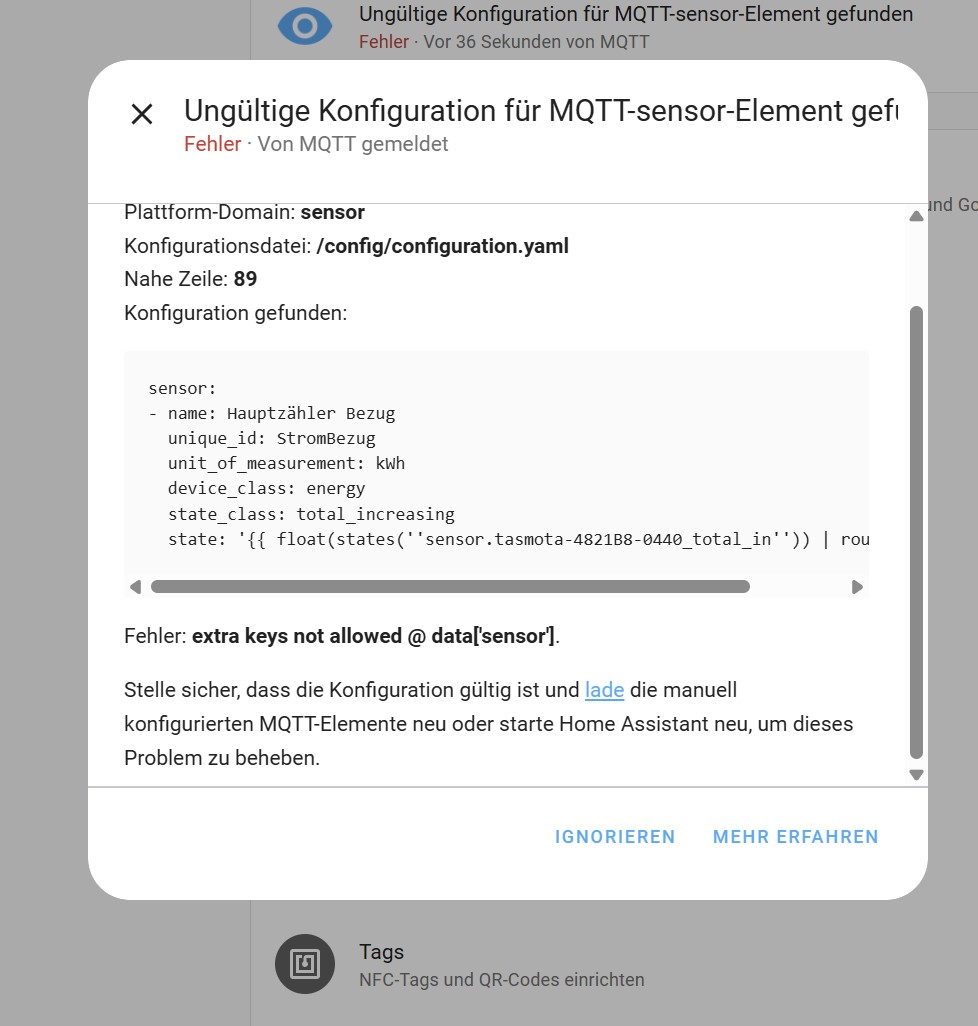

Aber nach dem Start eine kleine ein bei Einstellungen (siehe Bild ungültige…)
Wo liegen meine Fehler?

Sorry, dass ich mich erst jetzt melde. Kopiere mal den „state“ Code (alles, was hinter dem state: steht einschließlich Anführungszeichen in die Zeile mit Zustandstemplate, danach müsste es funktionieren und du wirst den Helfer in der Liste der Helfer sehen.

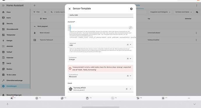

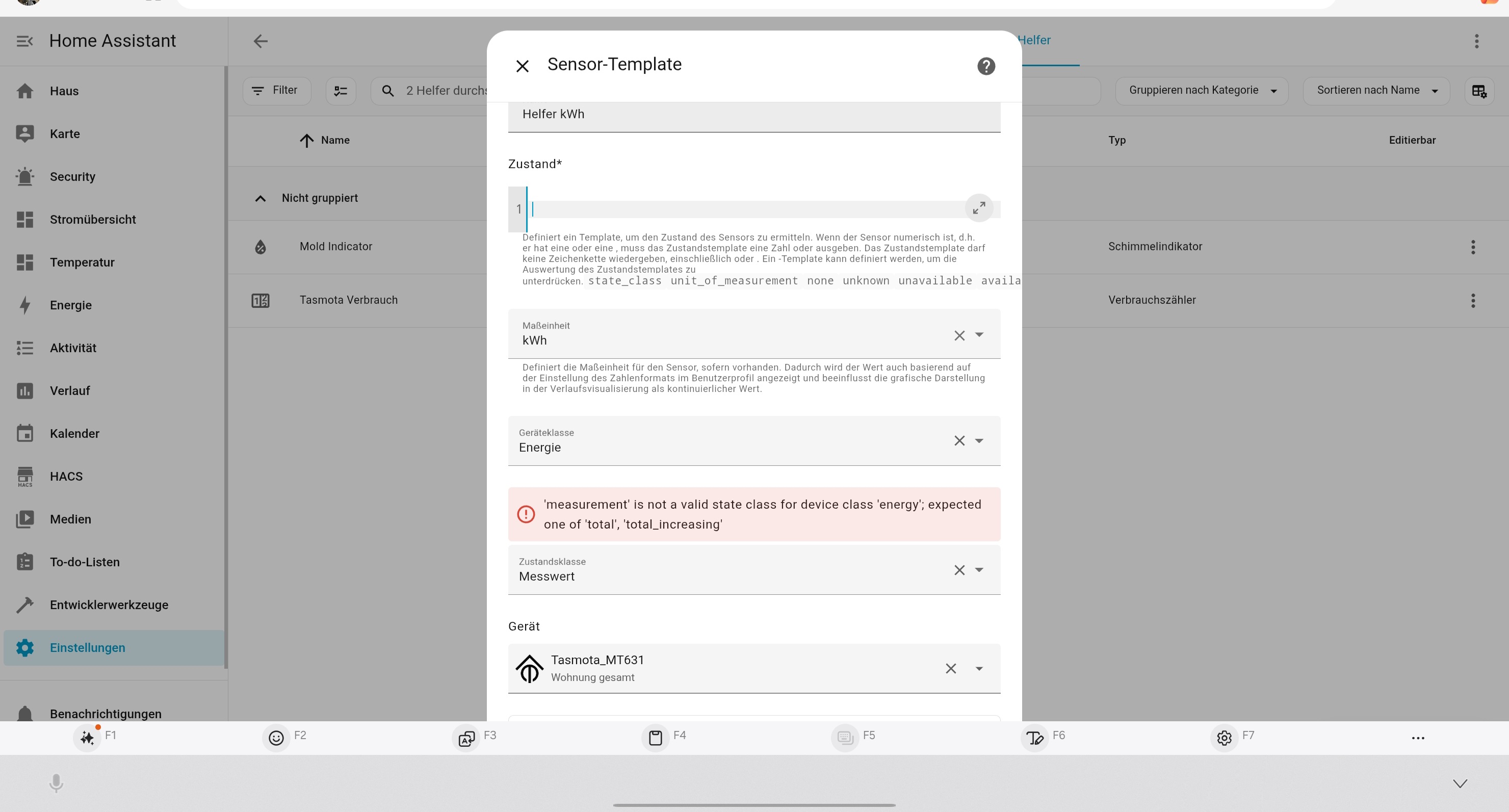

Hallo, ich komme überhaupt nicht weiter und erhalte immer wieder diese Fehlermeldung. Könnt Ihr mir hier bitte weiterhelfen? Beste Grüsse und im Voraus vielen Dank.
