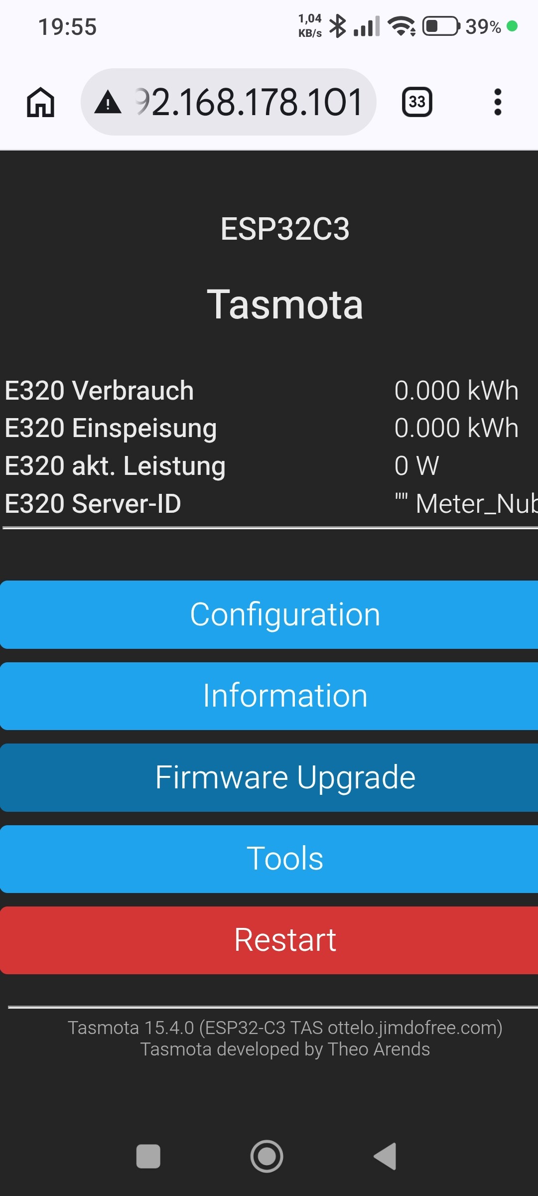

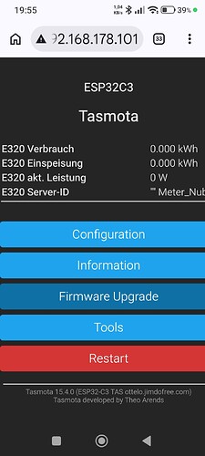

Im Zähler sind Info auf on
Und Pin auf Off
Also die ganze Prozedur mit Zähler Pin hat funktioniert.Kann auch Daten mit der Taschenlampe abrufen.
Den Lesekopf habe ich in mein Netzwerk ein gebunden (feste IP)
Das entsprechende Script habe ich rein kopiert,hacken oben gesetzt, gespeichert und neu gestartet.Nach dem Neustart Lesekopf kurz angenommen (hab ich hier gelesen).
Aber ich bekomme keine Daten.
Mit der Kamera vom Handy kann ich sehen das eine Diode leuchtet vom IR.
Wenn ich auf den Lesekopf drauf sehe ist es die linke wenn er am Zähler hängt.Auf den Kopf drehen habe ich auch schon probiert,45’ Grad auch schon.Jetzt bin ich langsam am Ende.Aber sag niemals nie.
Wer kann mir helfen.

Vermutlich stimmt etwas an Deinem Script nicht, da gar keine Daten für 1.8.0 rüberkommen. Ich würde an Deiner Stelle den Hersteller des Lesekopf anschreiben.

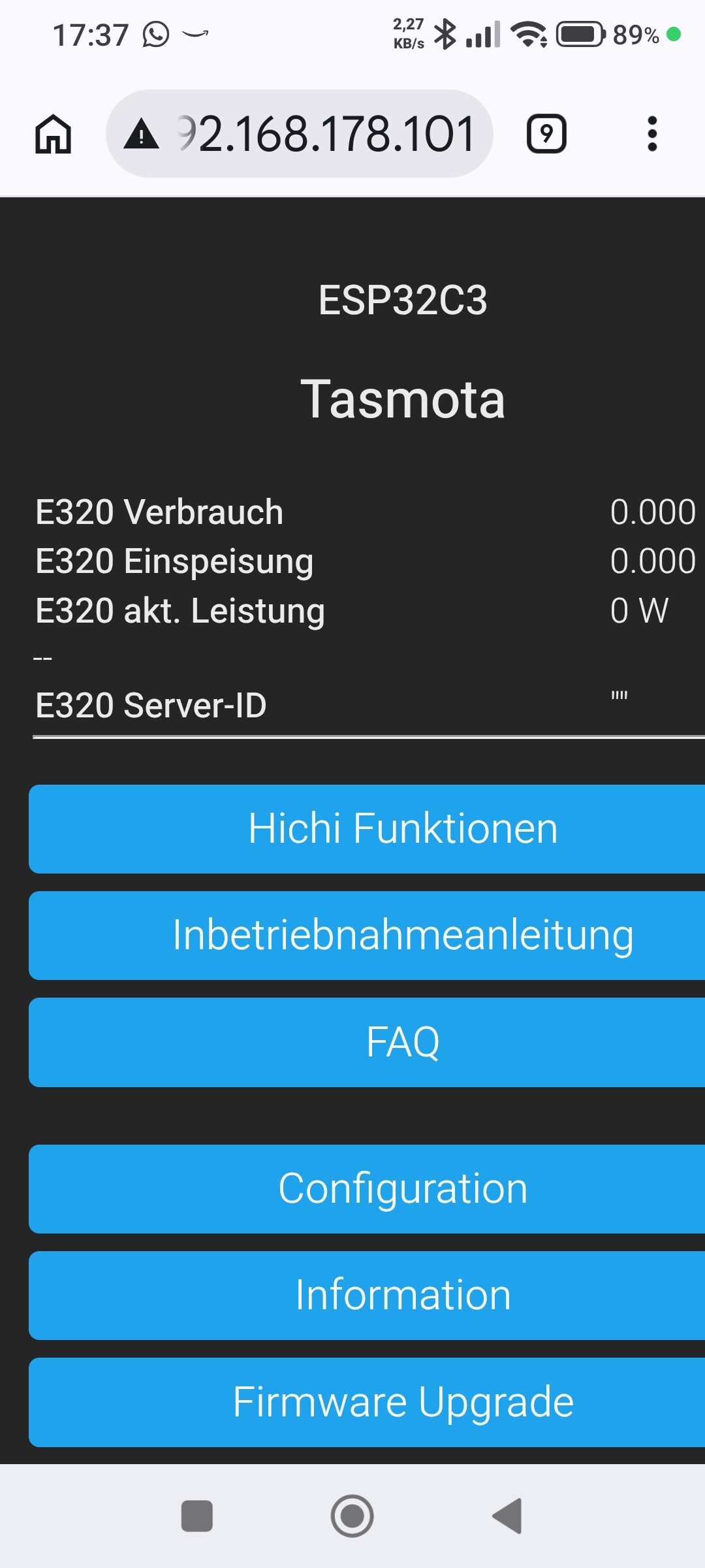

Hallo
Das habe ich alles schon gemacht.
Scripts vom Hersteller eingefügt,nichts
Script über die App geladen nichts.
Ich glaube fast das mein Zähler eine Macke hat.
Denn ich habe mir jetzt den Stromzähler One bestellt und angeschlossen,und der liefert mir auch keine Daten.Habe eine Nachricht geschickt aber noch keine Antwort bekommen,da das Update über WLAN auch nicht funktioniert..
Mfg

Lade gerne mal Dein Script hoch.
+1,3,s,16,9600,E320,1
1,=h–
1,77070100600100ff@#,Server-ID,Meter_Number,0
Versuch es mal hiermit
Keine Reaktion
