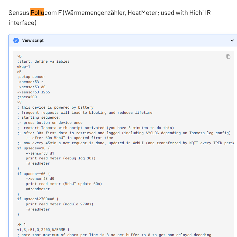

Hallo, ich habe zwei sensus Wärmezähler “PolluCom F” (DE-19-MI004-PTB002) welche ich gerne mit dem Stromleser bundle (wifi+ttl) auslesen würde.
Der Zähler hat nach angaben aus der Dokumentation “Serienmäßige optische Datenschnittstelle gem. IEC870-5” ich habe nur keine Ahnung wo ich mit dem Tasmota Script anfangen soll.
Smart Meter Interface - Tasmota
gehe bis zu Sensus Pollucom F. in der rechten Seitenleiste sieht man das derzeit anscheinend nicht.
Bei Wärmemengenzähler muss man aufpassen, die machen dann irgendwann dicht, in dem Beispiel sind das alle 45 Minuten. Ich habe das aber auch schon bei Sensus Zählern gehabt, dass die nach 5 x am Tage keine Daten mehr hergeben wollten. Sind halt nur Batterien drinnen.
