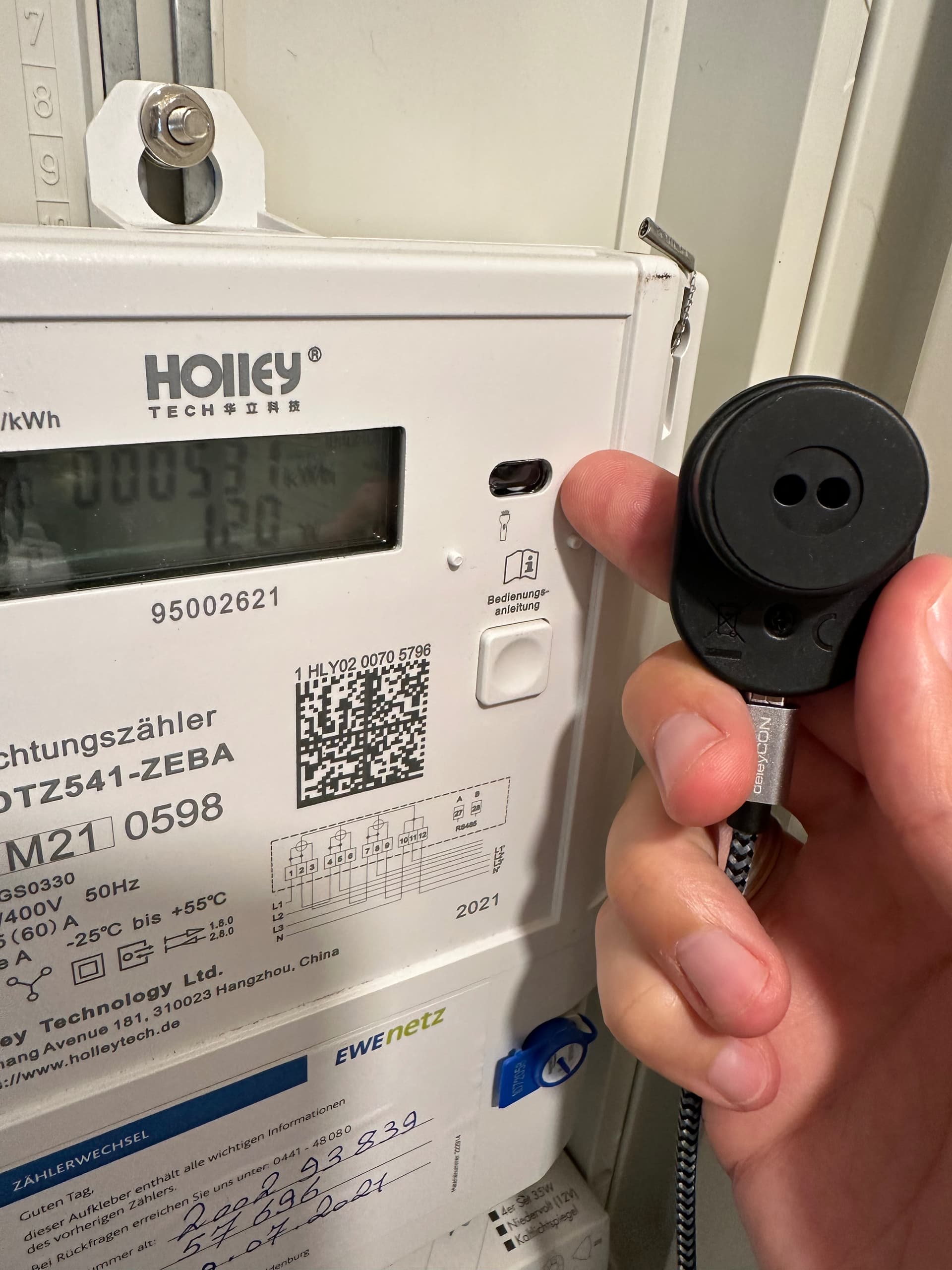

Habe auch schon mit der Ausrichtung des Zählers rumgespielt, mal 30 Grad mal direkt nach unten. aber leider immer erfolglos.
Langsam bin ich ziemlich frustriert und auch genervt und habe schon viel Zeit investiert.
Was kann ich denn noch tun?

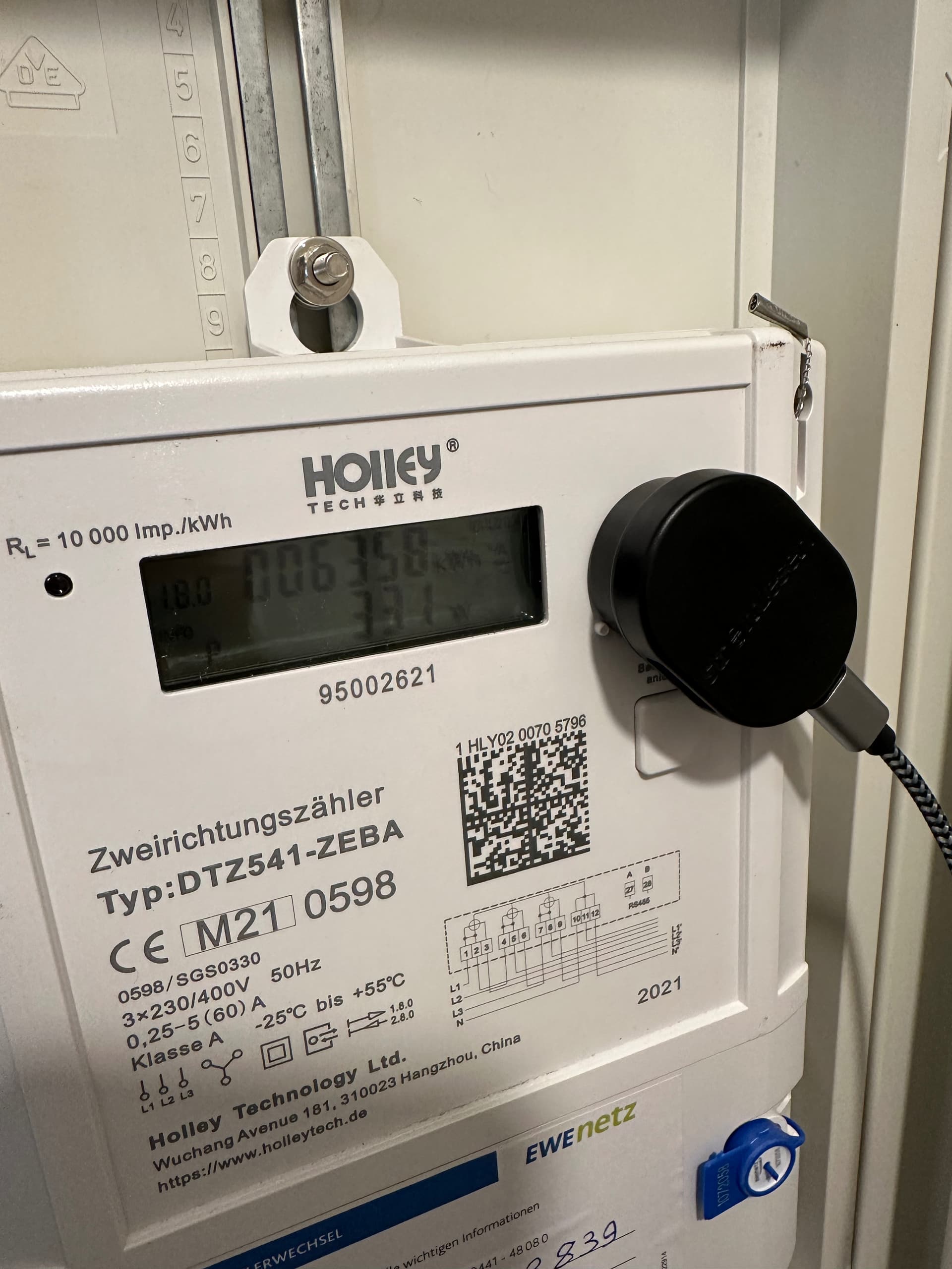

Anbei nochmal ein paar Bilder von meinem Stromzähler

Vielleicht liegt ja es irgendwie an der Anbringung am Stromzähler.
