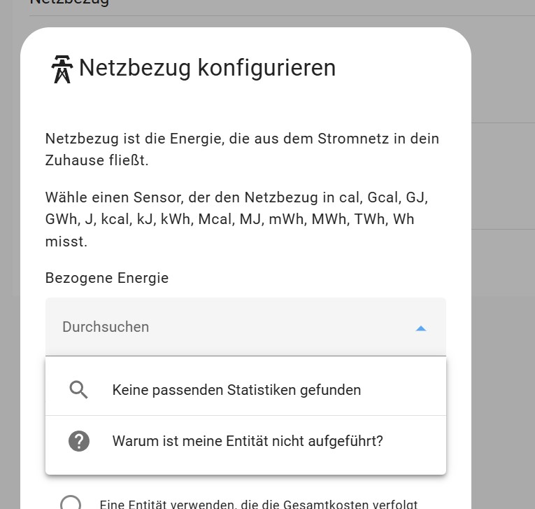

Hallo Zusammen, ich habe heute den Stromleser erfolgreich Installiert und in den HASS eingebunden via MQTT. Alle Entitäten sind vorhanden bzw. ich kann alle Werte auslesen. Jetzt habe ich versucht, den Stromleser in das Energieboard zu übernehmen. Der Stromleser bzw. die Entität des Stromlesers ist allerdings nicht vorhanden, wenn ich den Bezug hinzufügen möchte. Hat eventuell schon jemand des selbe Problem festgestellt? Gibt es schon einen Lösungsansatz für das Problem? Gruß Mirko

Nabend. Ich habe die Daten in meine configuration.yaml übertragen. Da meine Sensoren eine andere Bezeichnung haben, musste ich die configuration.yaml diesbezüglich noch anpassen. Anschließend noch einen Neustart. Das Ergebis ist ernüchternd. Die Sensoren sind im Energy Dashboard noch immer nicht zu finden. Gruß Mirko

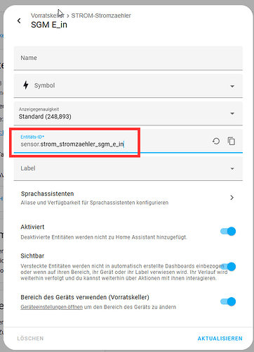

allerdings mit der id meins Sensors.
Es tut sich aber nichts.
Wo finde ich den Namen des Sensors.
Grüße

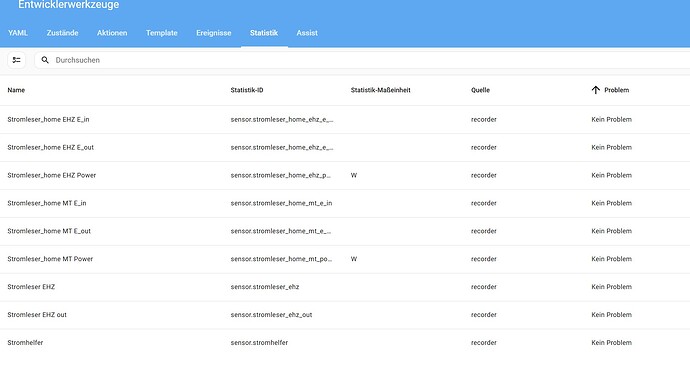

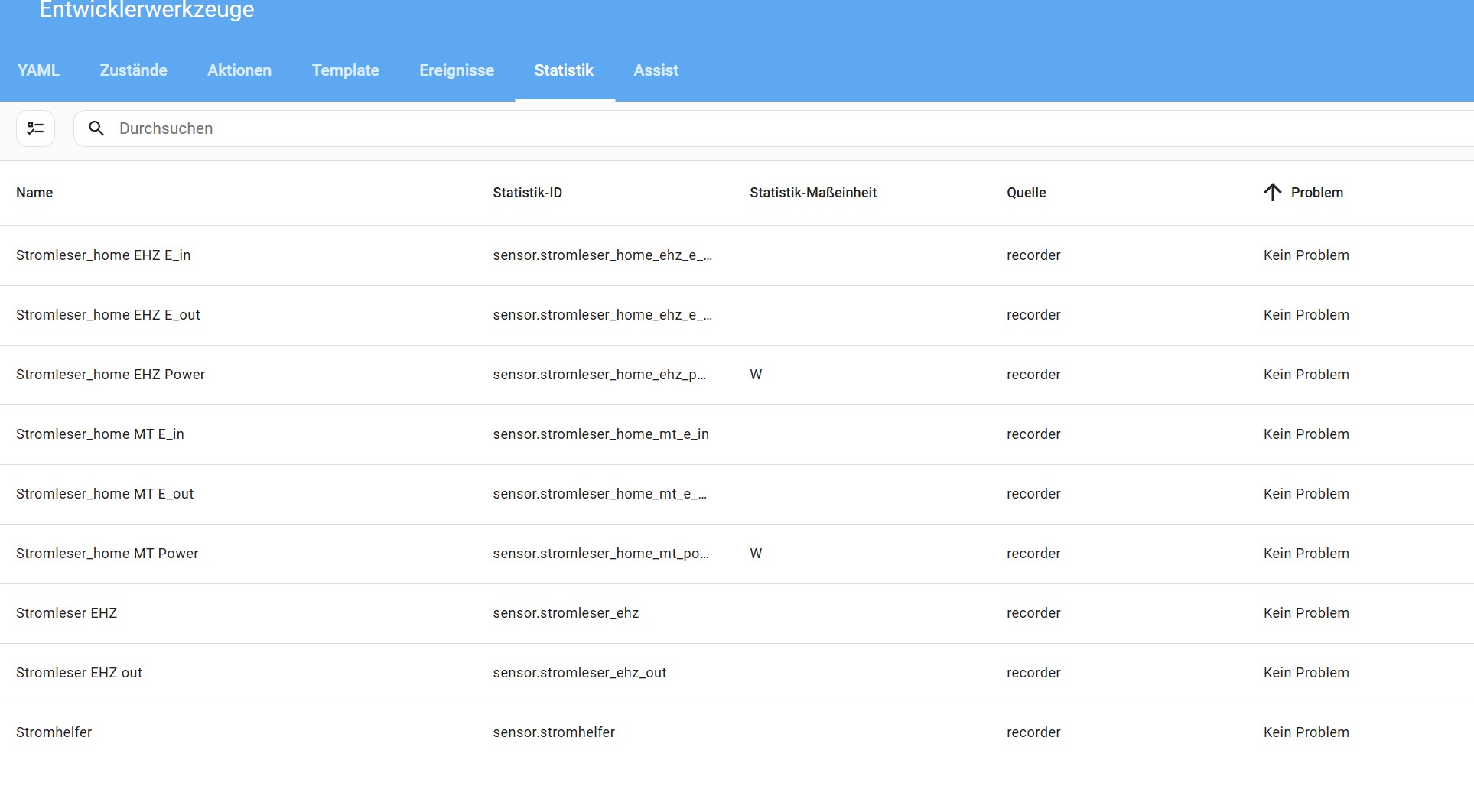

Ihr müsst wenn ihr den oberen Teil in die Configuration.yaml eingefügt habt, dann neugestartet, die bisherigen Wert noch auf die neue Einheit „konvertieren“.
Dazu geht ihr in HA unter Entwicklerwerkzeuge → Statistik.
Hie seht ihr wahrscheinlich schon die Entität mit einem Ausrufezeichen. Dort draufgeklickt könnt ihr entscheiden die alten Werte zu löschen oder einfach ohne konvertieren mit der neuen Einheit zu versehen.
Fertig, nur stehen beide Entitäten im Energiedashboard zur Verfügung.

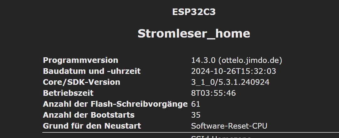

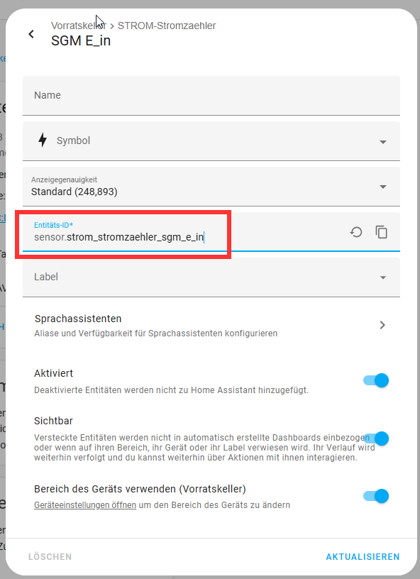

Leider habe ich das Gleiche Problem, eventuell habe ich den falschen Namen von Tasmota genommen? oder…keine Ahnung. Ich bitte um Hilfe
Die Bilder sollen meinen „Fehlstand zeigen“
