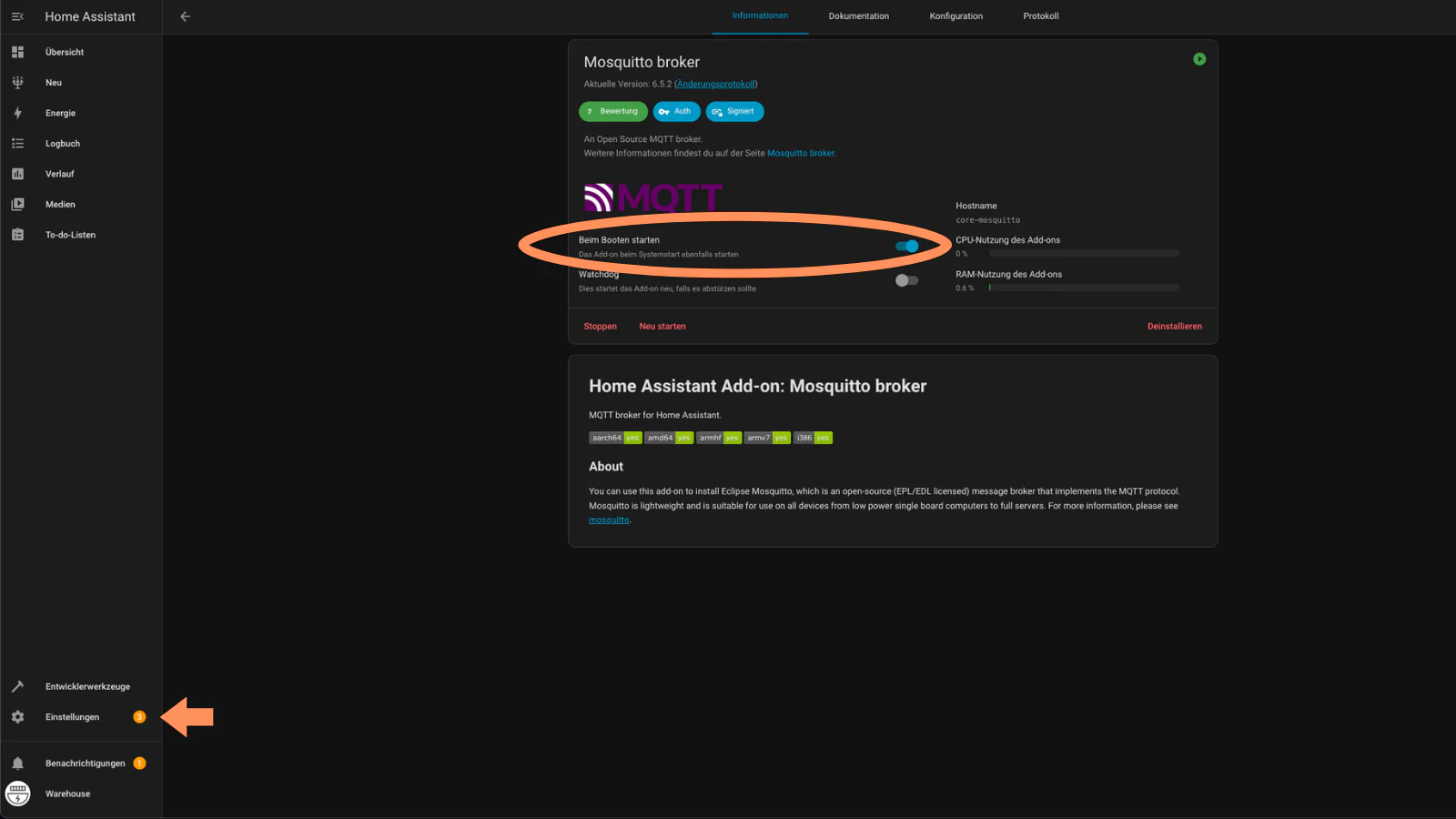

Schritt 1: MQTT Broker in Home Assistant einrichten
Damit dein Gerät mit Home Assistant kommunizieren kann, musst du den Mosquitto MQTT Broker installieren.
  1. Öffne Home Assistant
  2. Gehe zu Einstellungen → Add-ons
  3. Suche nach Mosquitto Broker und installiere ihn
  4. Aktiviere die Option „Beim Booten starten“ und klicke anschließend auf „Starten“

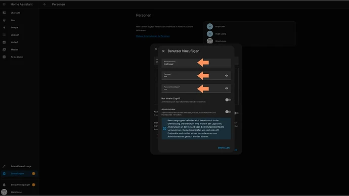

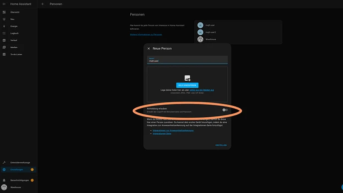

Schritt 2: Benutzer für MQTT anlegen
Erstelle nun einen Benutzer, über den dein Gerät auf MQTT zugreifen kann:

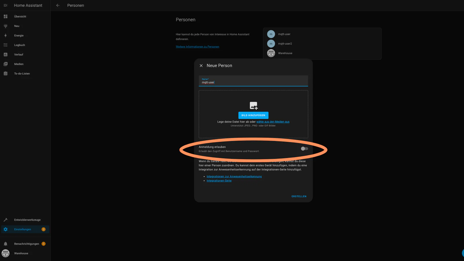

  1. Gehe zu Einstellungen → Personen → Person hinzufügen
  2. Name: mqtt-user
  3. Passwort: Wähle ein sicheres Passwort
  1. Klicke auf „Erstellen "
    :red_exclamation_mark:Tipp: Sicheres Passwort verwenden
    Achte darauf, ein starkes Passwort für den MQTT-Benutzer zu wählen, da dieser Zugang direkt für die Kommunikation deiner Geräte genutzt wird.

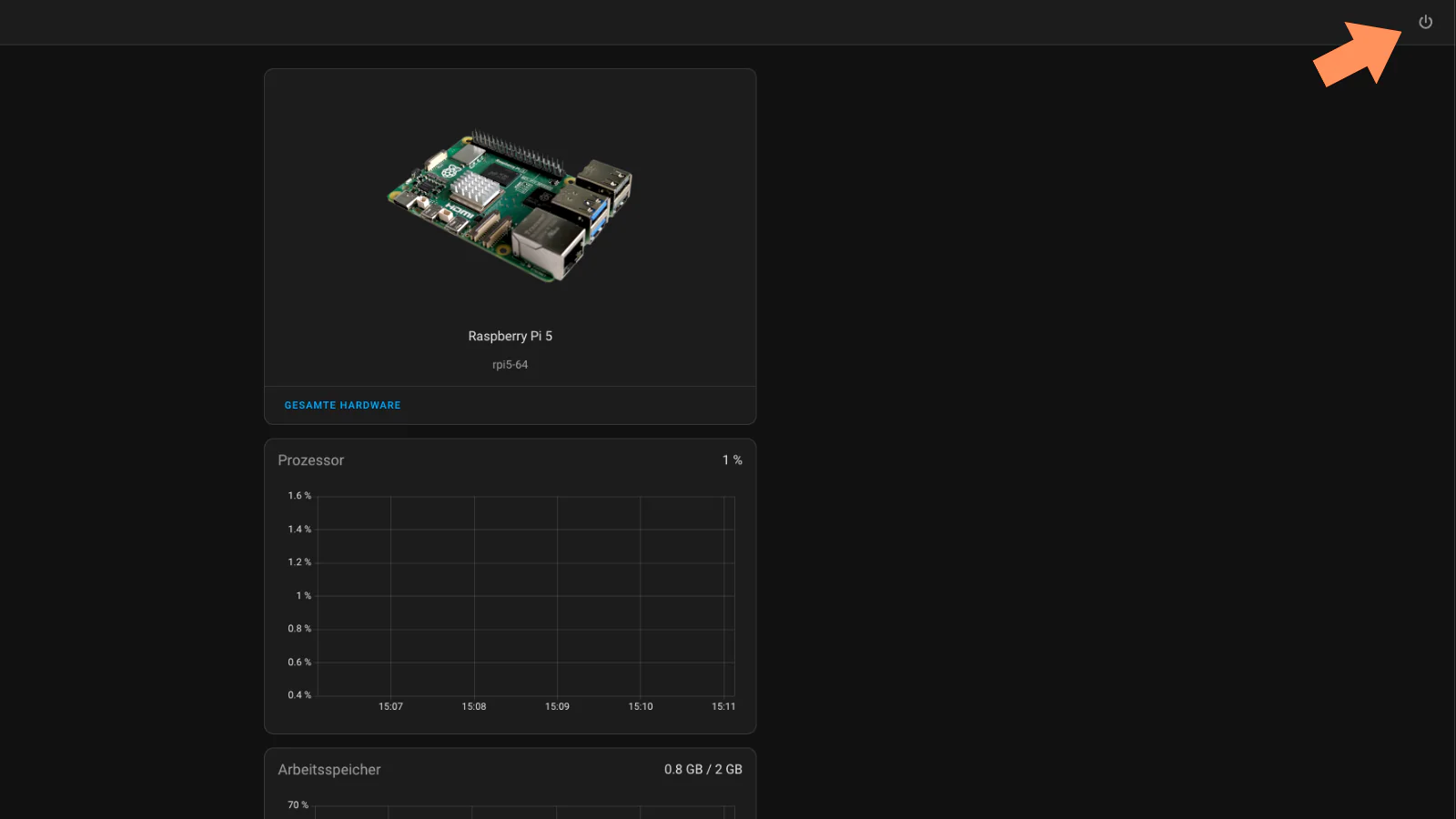

Schritt 3: Home Assistant Neustart
Damit alle Änderungen korrekt übernommen werden, solltest du Home Assistant einmal neu starten:
  1. Gehe zu Einstellungen → System → Hardware
  2. Klicke auf „Neustarten“

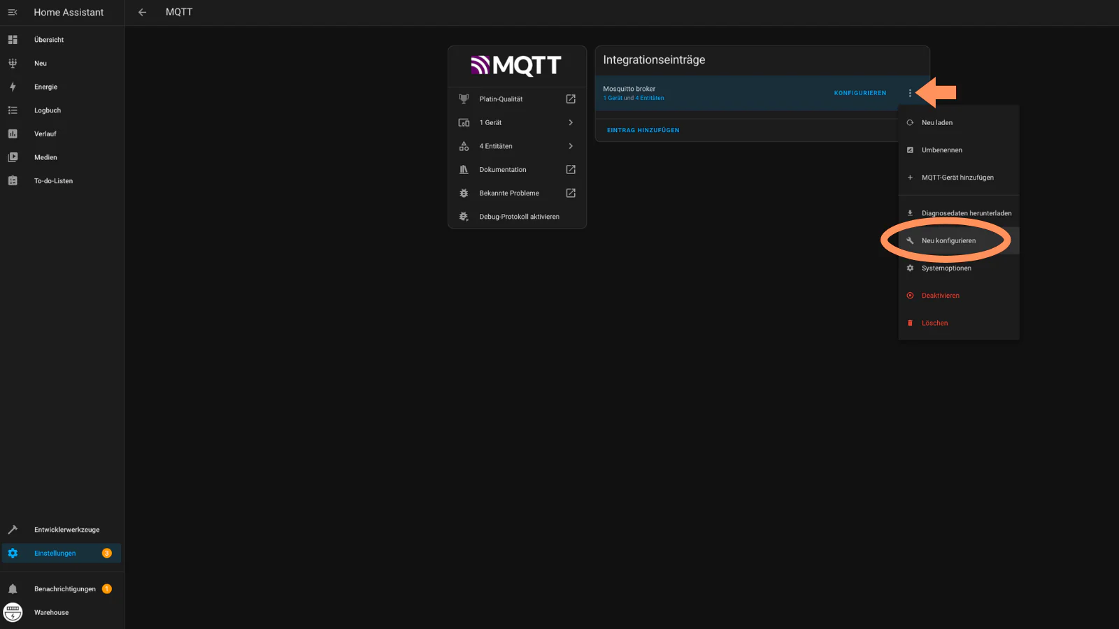

Schritt 4: MQTT-Integration einrichten
Nun stellen wir sicher, dass die MQTT-Integration korrekt konfiguriert ist:

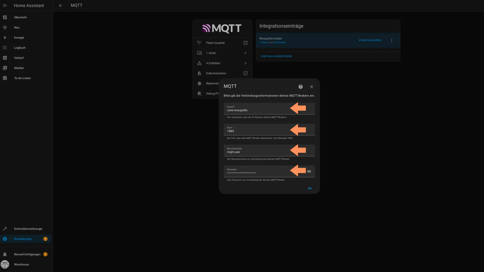

  1. Gehe zu Einstellungen → Geräte & Dienste → Integration hinzufügen
  2. Suche nach MQTT, klicke darauf und wähle „Neu konfigurieren“
  1. Trage die folgenden Daten ein:
  • Broker: core-mosquitto
  • Port: 1883
  • Benutzername: mqtt-user
  • Passwort: dein zuvor festgelegtes Passwort
  1. Klicke abschließend auf „OK“

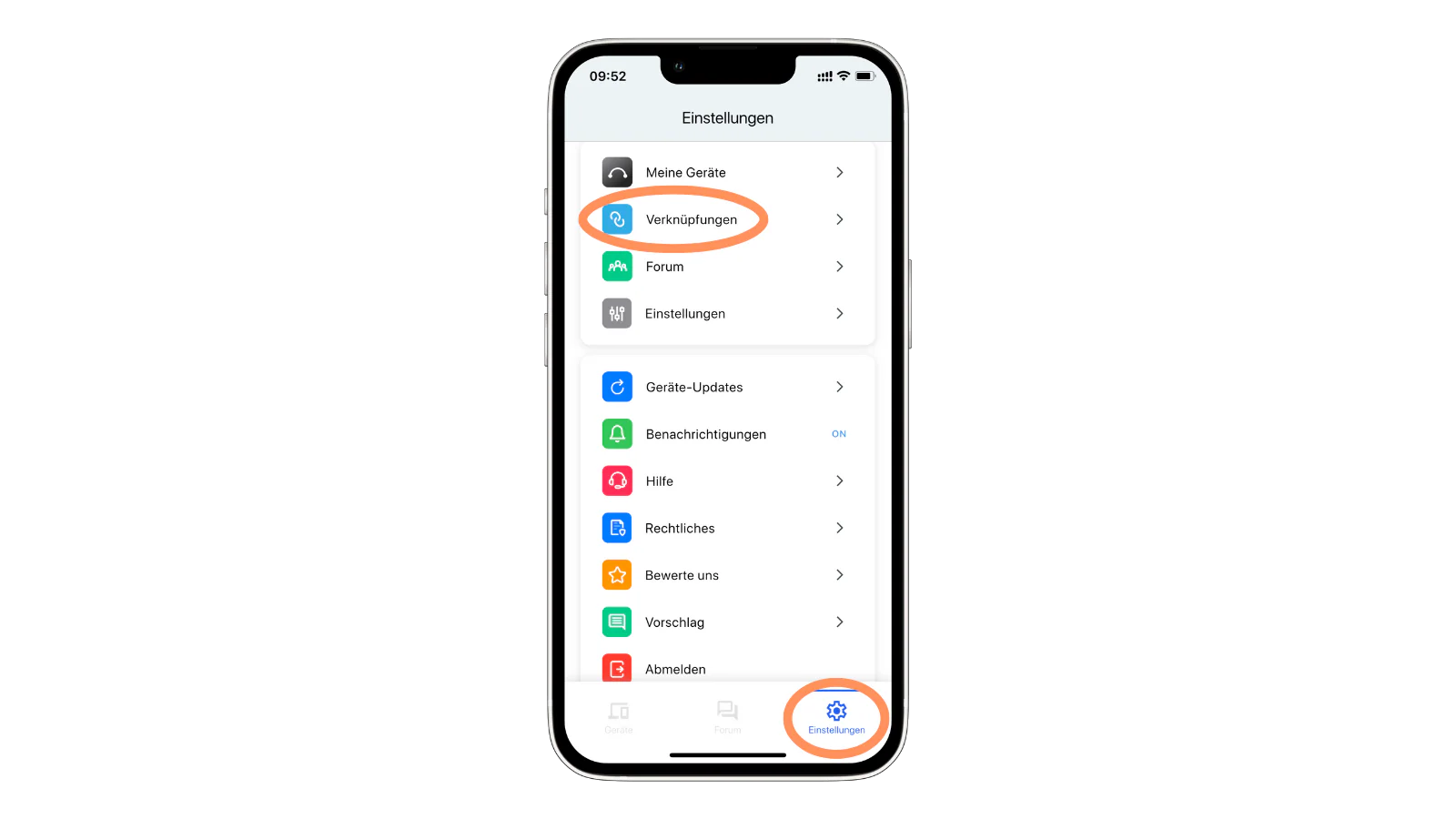

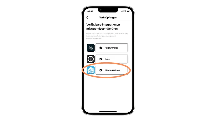

Schritt 5: Einstellungen öffnen
  1. Öffne die stromleser-App und navigiere zu den Einstellungen
  2. Wähle dort den Bereich „Verknüpfungen“ aus

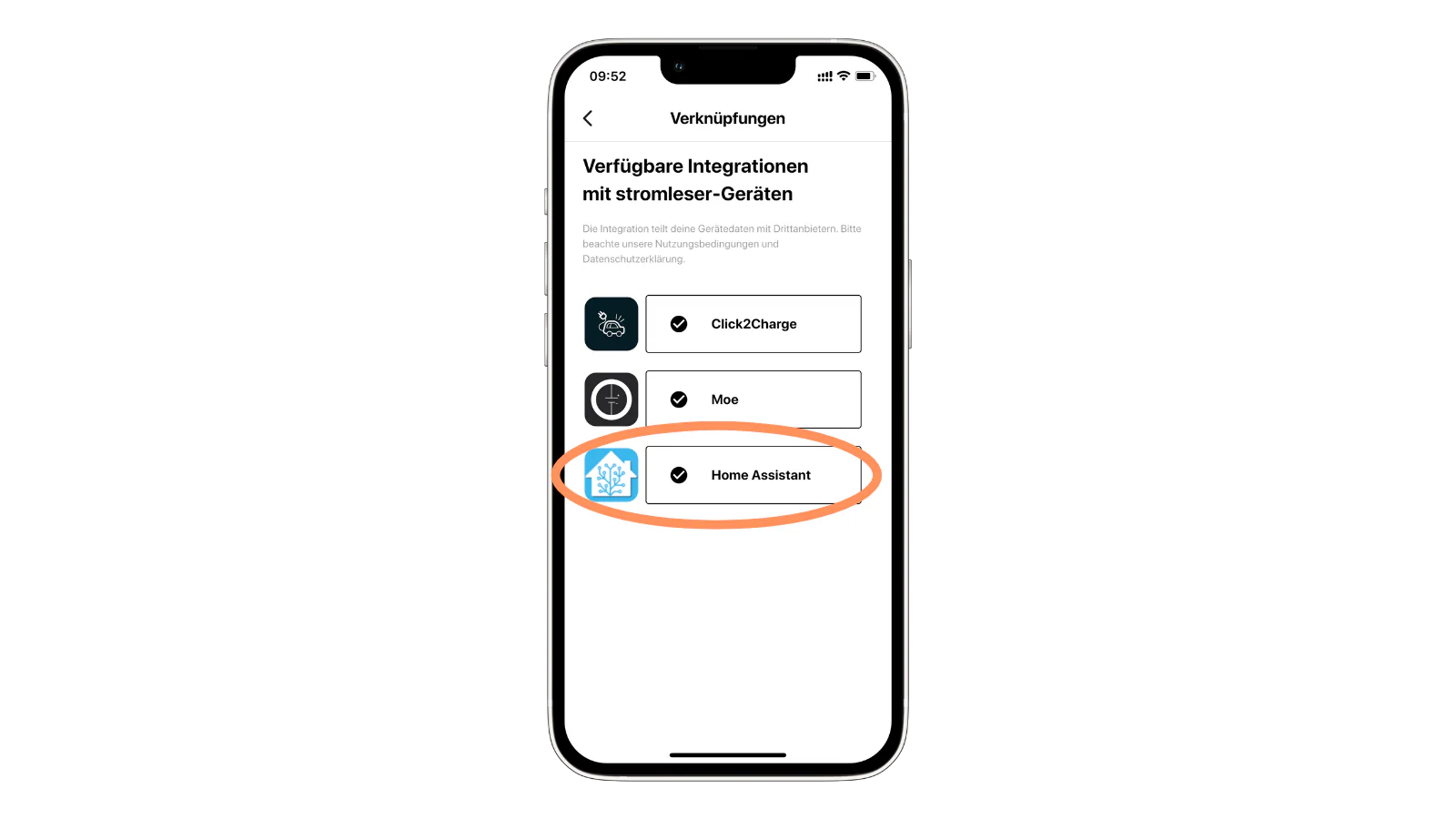

Schritt 6: Home Assistant auswählen
Wähle Home Assistant aus der Liste der verfügbaren Integrationen

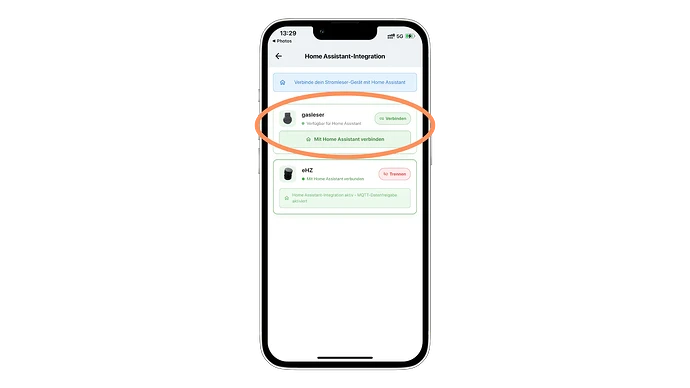

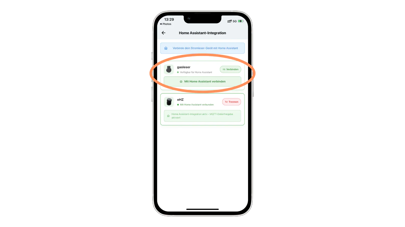

Schritt 7: Gerät auswählen
Wähle dein gasleser Gerät aus, das du mit Home Assistant verbinden möchtest

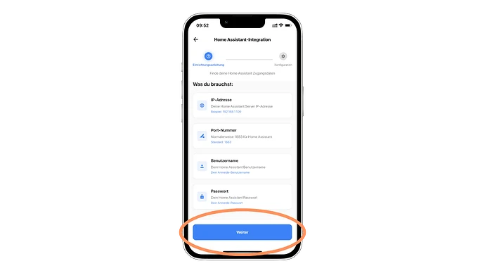

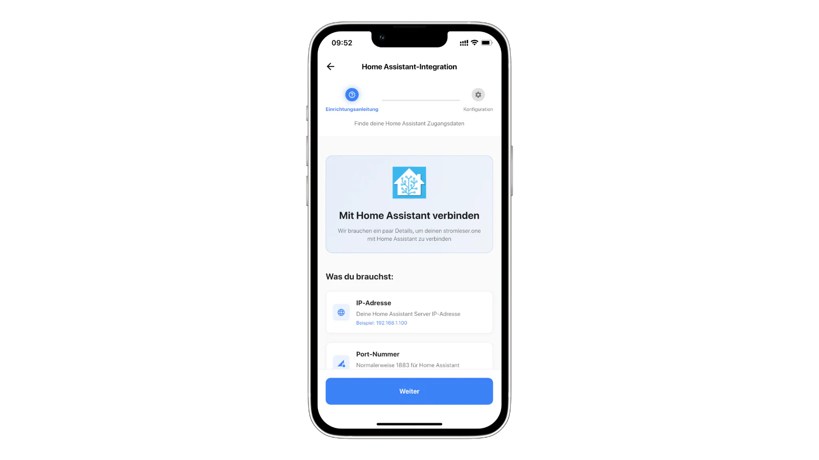

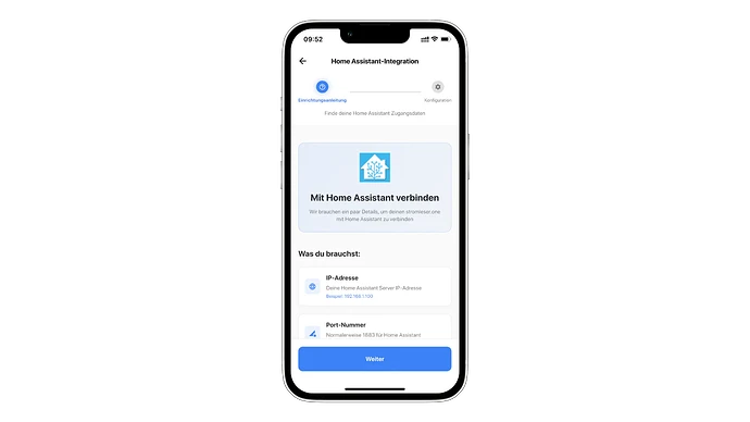

Schritt 8: Zugangsdaten vorbereiten
Halte nun alle benötigten Zugangsdaten für die Verbindung bereit:
  • Home Assistant IP-Adresse: deine Home Assistant IP-Adresse
  • MQTT-Benutzername: mqtt-user (oder dein gewählter Benutzername)
  • MQTT-Passwort: dein MQTT-Passwort
  • Port: 1883 (Standard-MQTT-Port)

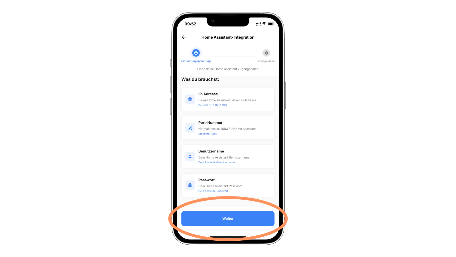

Schritt 9: Weiter klicken
Tippe auf „Weiter “, um mit der Konfiguration fortzufahren

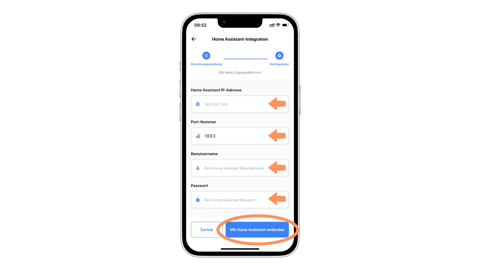

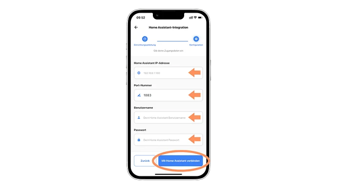

Schritt 10: Zugangsdaten eingeben und verbinden
Gib nun alle Zugangsdaten in der App ein:
Klicke anschließend auf „mit Home Assistant verbinden“, um die Einrichtung abzuschließen.

Ich scheitere beim Einrichten an Schritt #7. Obwohl der Gasleser online ist und in der App ganz normal funktioniert, kann ich ihn nicht auswählen wie im Bild oben gezeigt, da er als “offline” gezeigt wird und alles ausgegraut ist. Wie kann es sein, dass der Gasleser in der Stromleser-App im Untermenü als offline dargestellt wird, ich ihn aber in derselben App online sehe?
