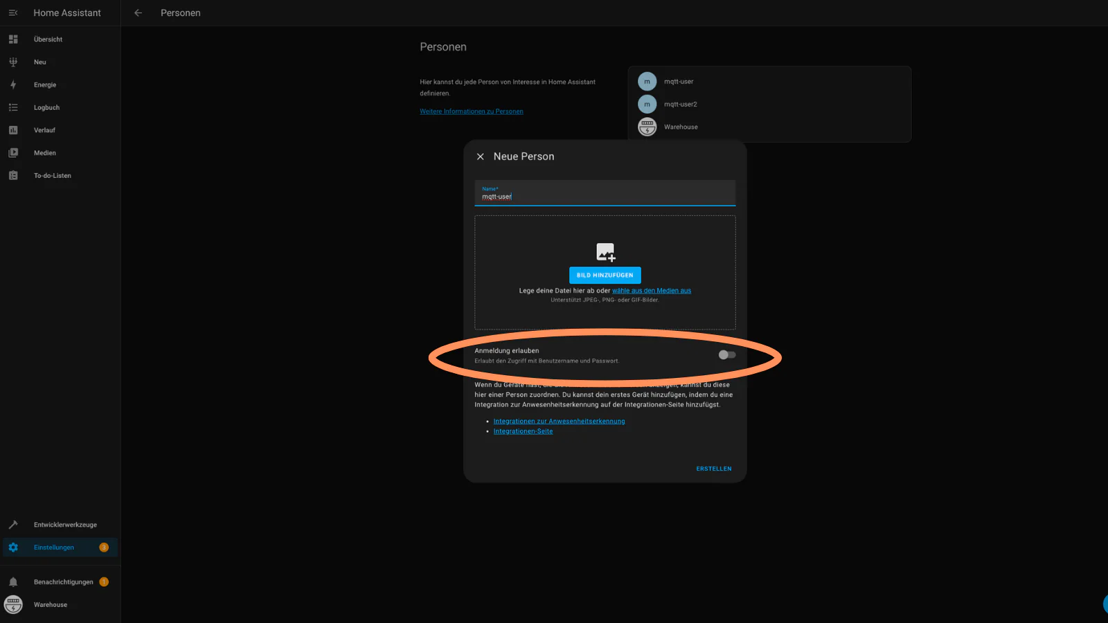

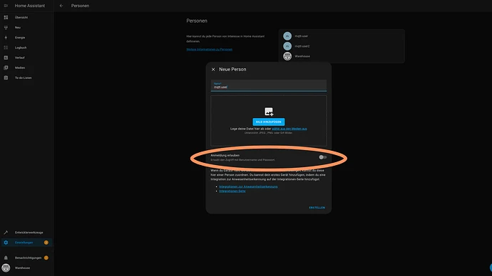

  1. Gehe zu Einstellungen → Personen → Person hinzufügen
  2. Name: mqtt-user
  3. Passwort: Wähle ein sicheres Passwort
  1. Klicke auf „Erstellen"
    :red_exclamation_mark:Tipp: Sicheres Passwort verwenden
    Achte darauf, ein starkes Passwort für den MQTT-Benutzer zu wählen, da dieser Zugang direkt für die Kommunikation deiner Geräte genutzt wird.

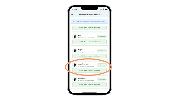

Schritt 5: Einstellungen öffnen
  1. Öffne die stromleser-App und navigiere zu den Einstellungen
  2. Wähle dort den Bereich „Verknüpfungen“ aus

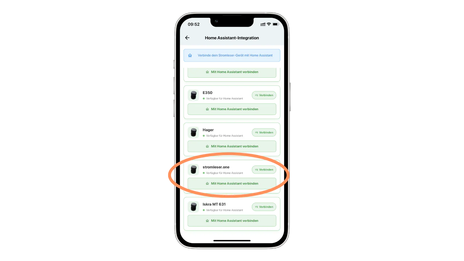

Schritt 6: Home Assistant auswählen
Wähle Home Assistant aus der Liste der verfügbaren Integrationen
Schritt 7: Gerät auswählen
Wähle deinen stromleser.one aus, den du mit Home Assistant verbinden möchtest

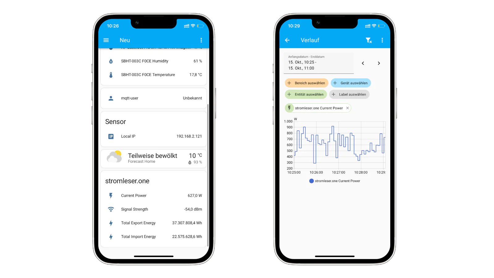

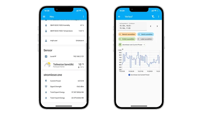

Alle Daten deines stromleser.one sind jetzt direkt in der Home Assistant Übersicht verfügbar.
:red_exclamation_mark:Wenn du Fragen hast oder Unterstützung benötigst, melde dich gerne per Mail (info@energieleser.de).
:light_bulb:Gut zu wissen:
Die Integration erfolgt über MQTT. Dadurch werden alle Messwerte in Echtzeit an Home Assistant übertragen. Du kannst diese Messpunkte nun in Dashboards, Automatisierungen und Skripten verwenden.
