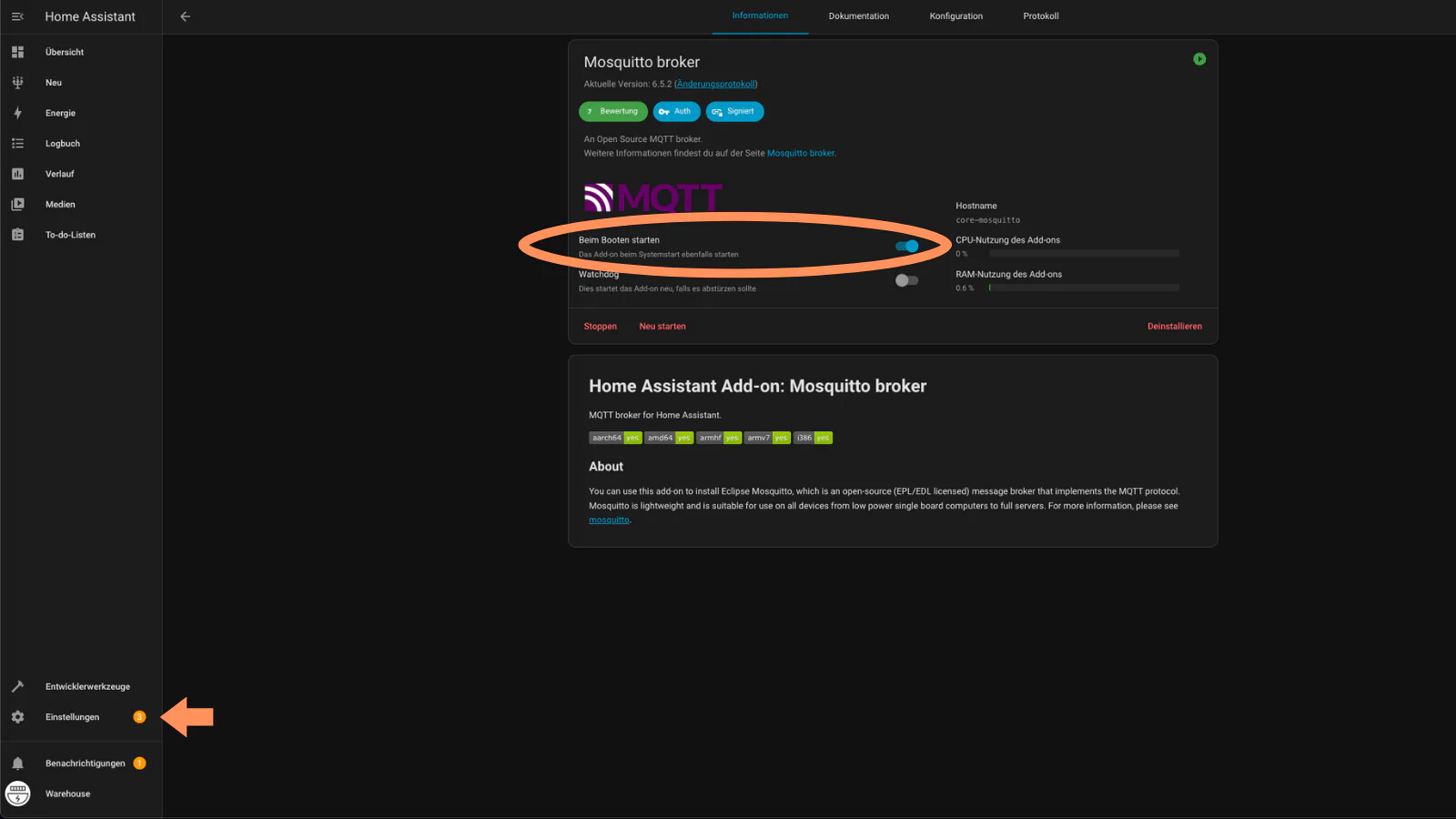

Schritt 1: MQTT Broker in Home Assistant einrichten
Damit dein Gerät mit Home Assistant kommunizieren kann, musst du den Mosquitto MQTT Broker installieren.
  1. Öffne Home Assistant
  2. Gehe zu Einstellungen → Add-ons
  3. Suche nach Mosquitto Broker und installiere ihn
  4. Aktiviere die Option „Beim Booten starten“ und klicke anschließend auf „Starten“

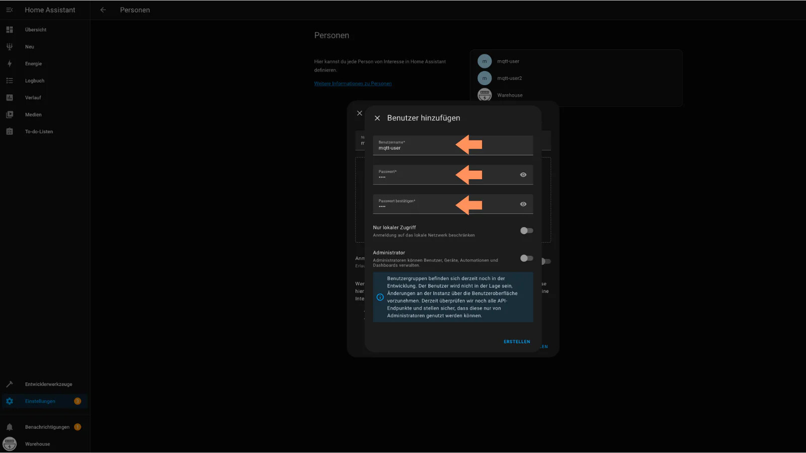

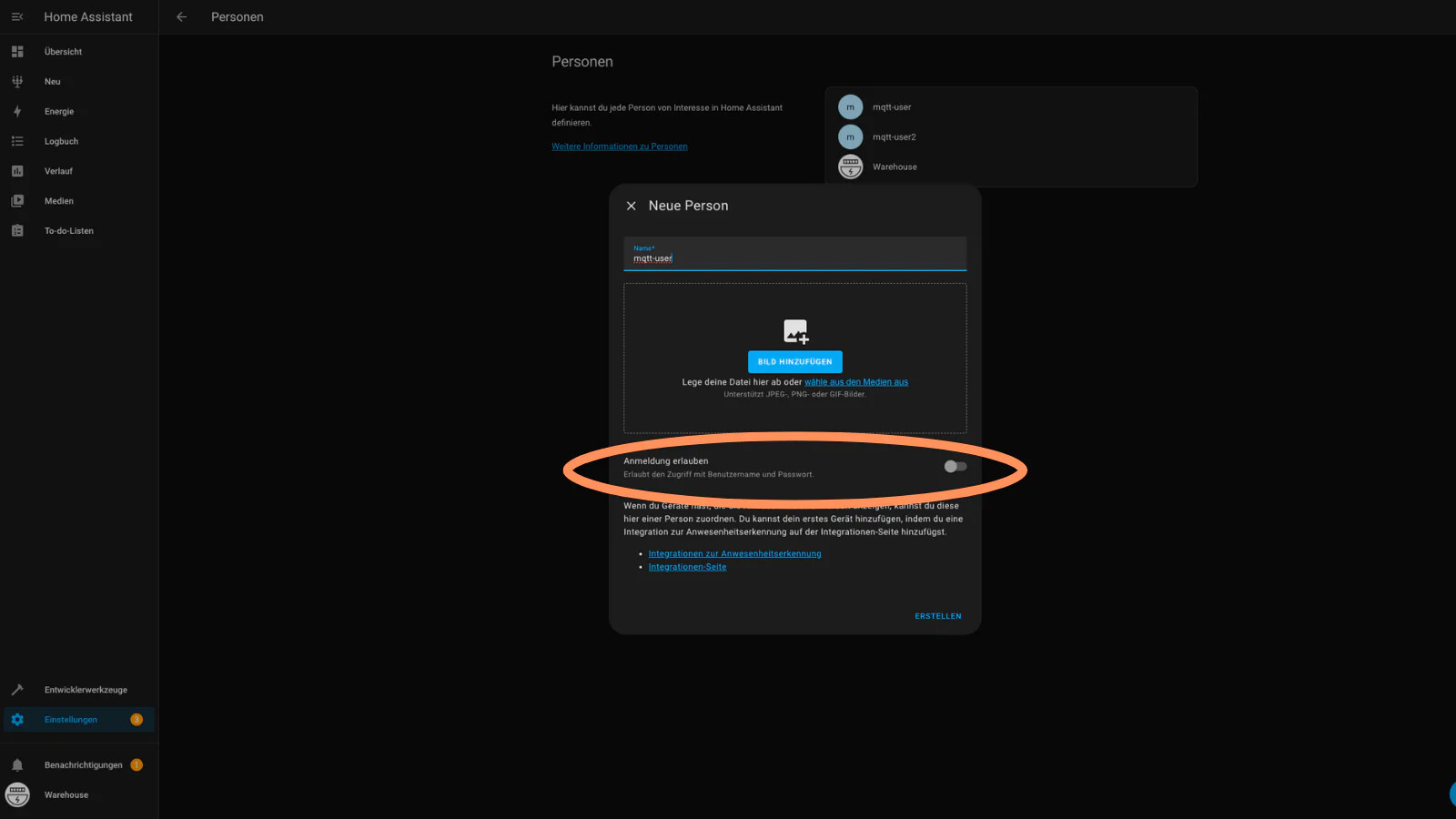

Schritt 2: Benutzer für MQTT anlegen
Erstelle nun einen Benutzer, über den dein Gerät auf MQTT zugreifen kann:
  1. Gehe zu Einstellungen → Personen → Person hinzufügen
  2. Name: mqtt-user
  3. Passwort: Wähle ein sicheres Passwort
  1. Klicke auf „Erstellen"
    :red_exclamation_mark:Tipp: Sicheres Passwort verwenden
    Achte darauf, ein starkes Passwort für den MQTT-Benutzer zu wählen, da dieser Zugang direkt für die Kommunikation deiner Geräte genutzt wird.

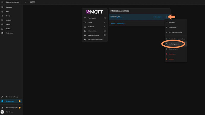

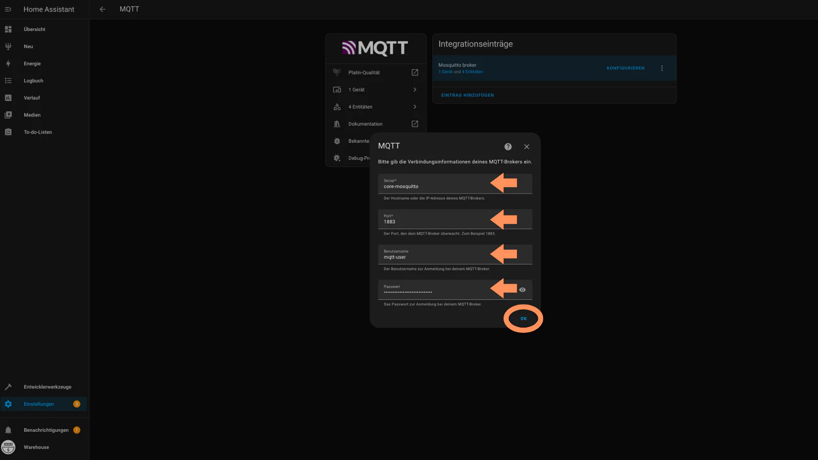

  1. Trage die folgenden Daten ein:
  • Broker: core-mosquitto
  • Port: 1883
  • Benutzername: mqtt-user
  • Passwort: dein zuvor festgelegtes Passwort
  1. Klicke abschließend auf „OK

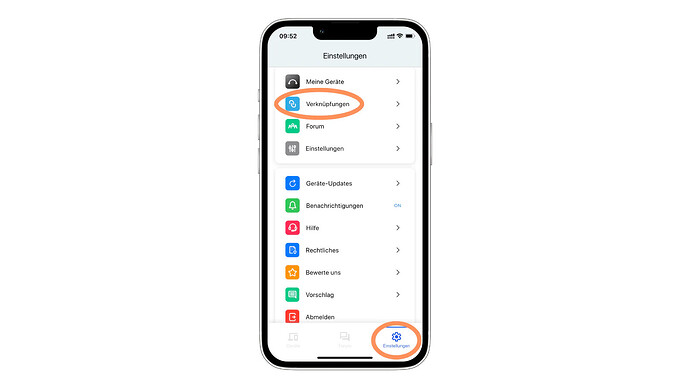

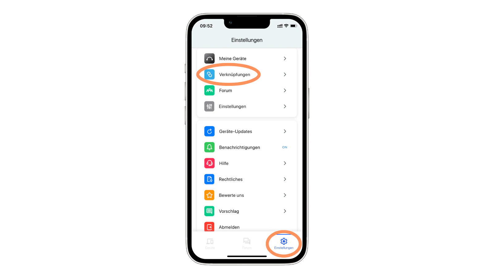

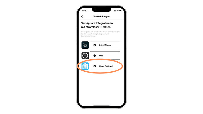

Schritt 5: Einstellungen öffnen
  1. Öffne die stromleser-App und navigiere zu den Einstellungen
  2. Wähle dort den Bereich „Verknüpfungen“ aus
Schritt 6: Home Assistant auswählen
Wähle Home Assistant aus der Liste der verfügbaren Integrationen

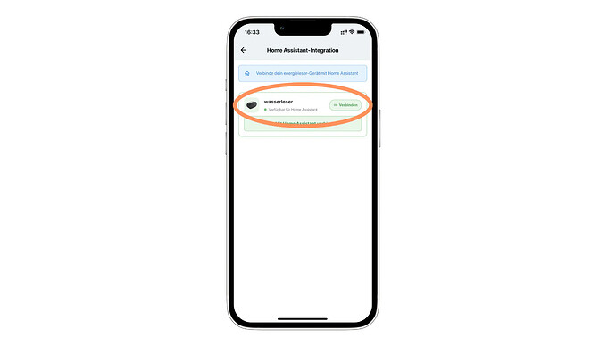

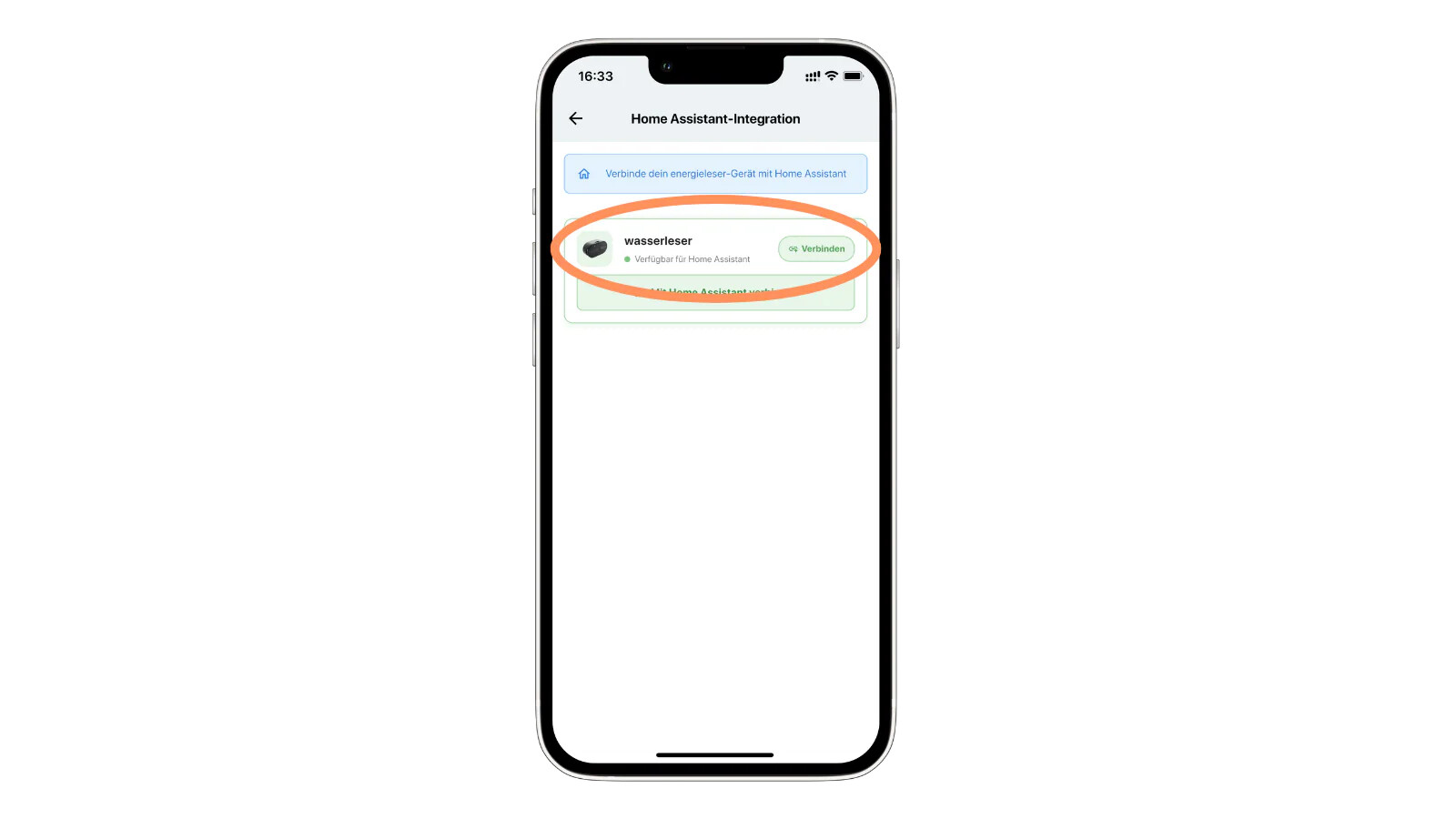

Schritt 7: Gerät auswählen
Wähle deinen wasserleser Gerät aus, das du mit Home Assistant verbinden möchtest

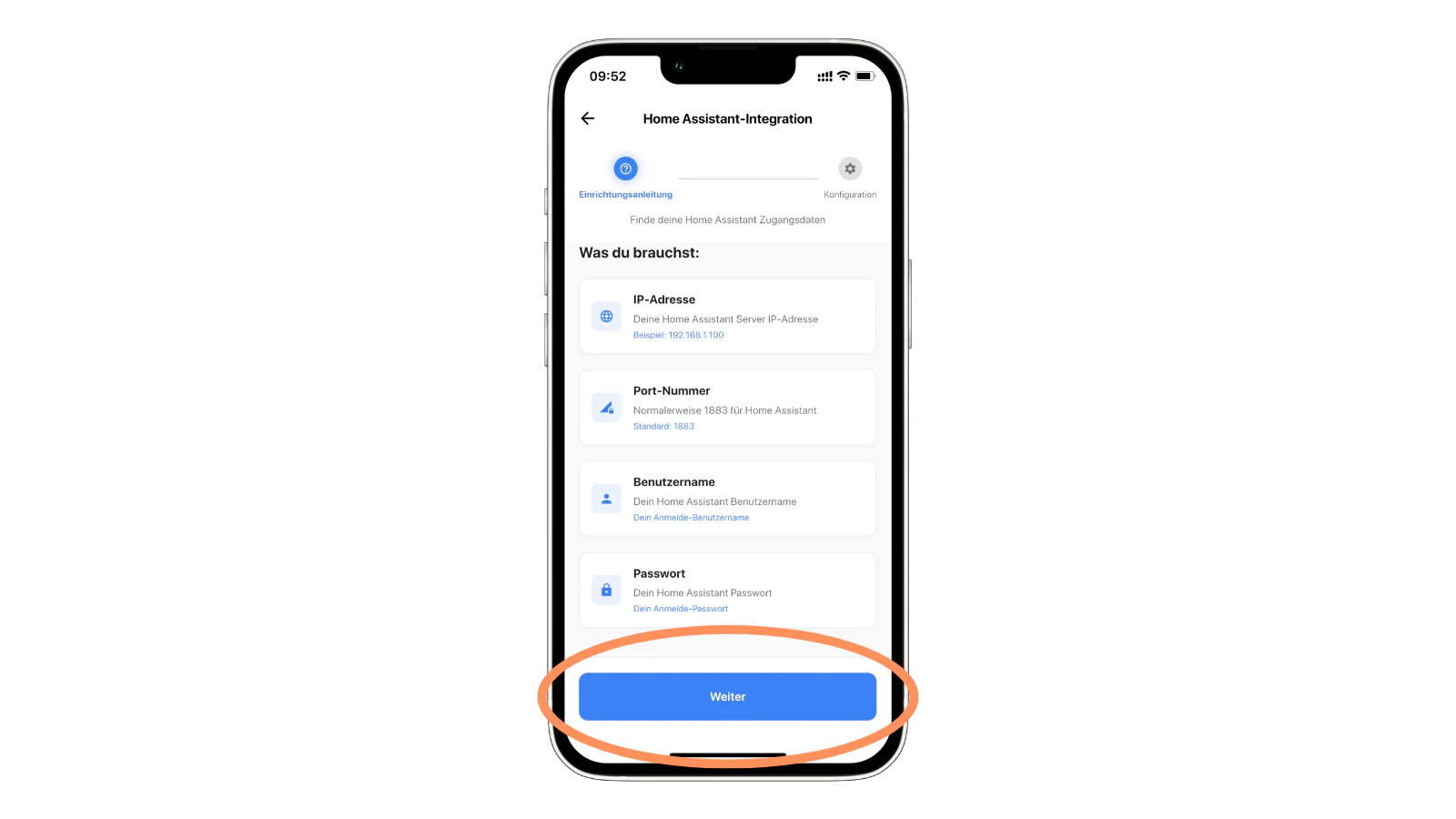

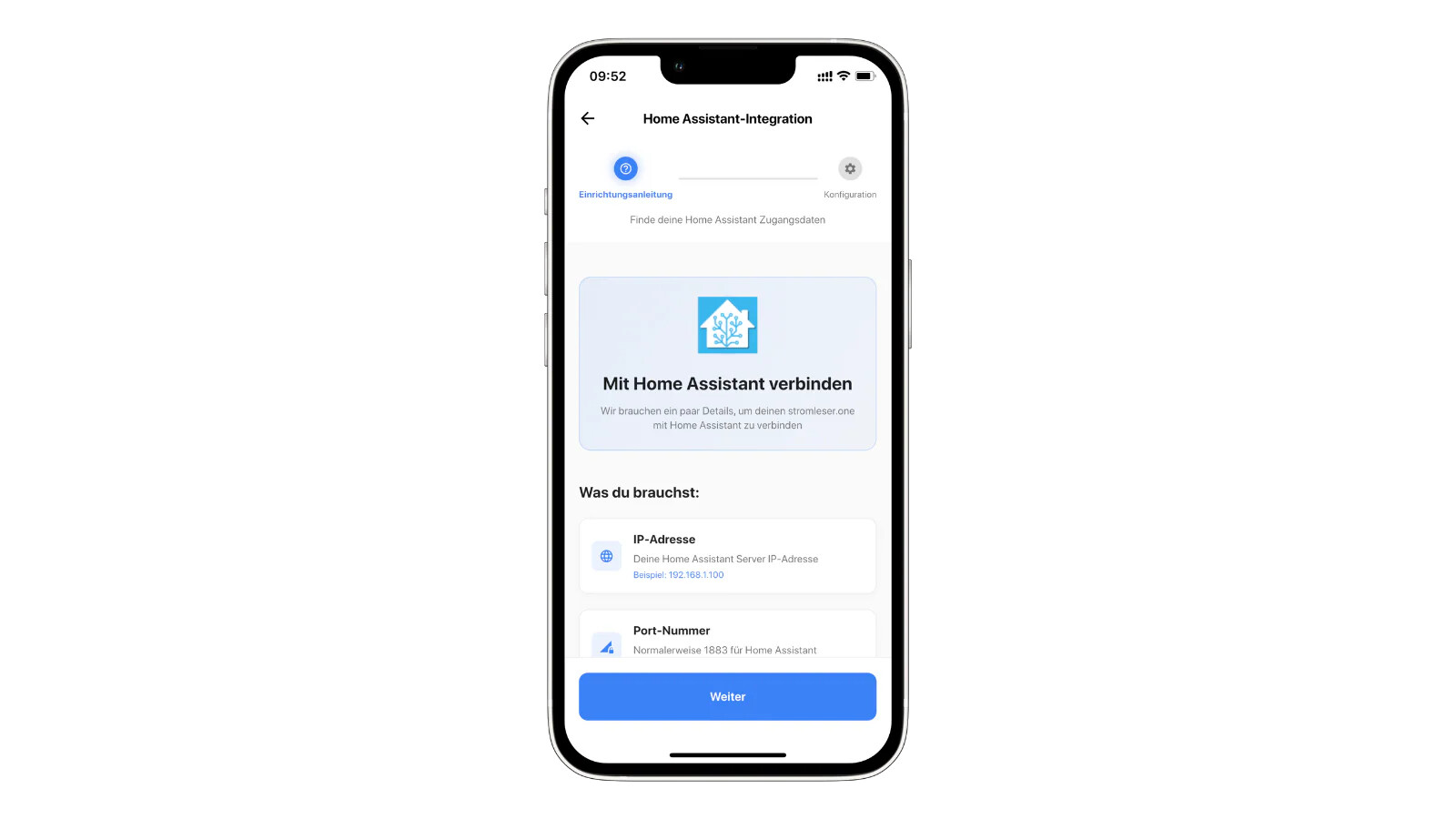

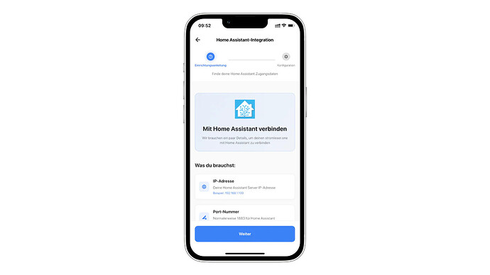

Schritt 8: Zugangsdaten vorbereiten
Halte nun alle benötigten Zugangsdaten für die Verbindung bereit:
  • Home Assistant IP-Adresse: deine Home Assistant IP-Adresse
  • MQTT-Benutzername: mqtt-user (oder dein gewählter Benutzername)
  • MQTT-Passwort: dein MQTT-Passwort
  • Port: 1883 (Standard-MQTT-Port)
Schritt 9: Weiter klicken
Tippe auf „Weiter “, um mit der Konfiguration fortzufahren

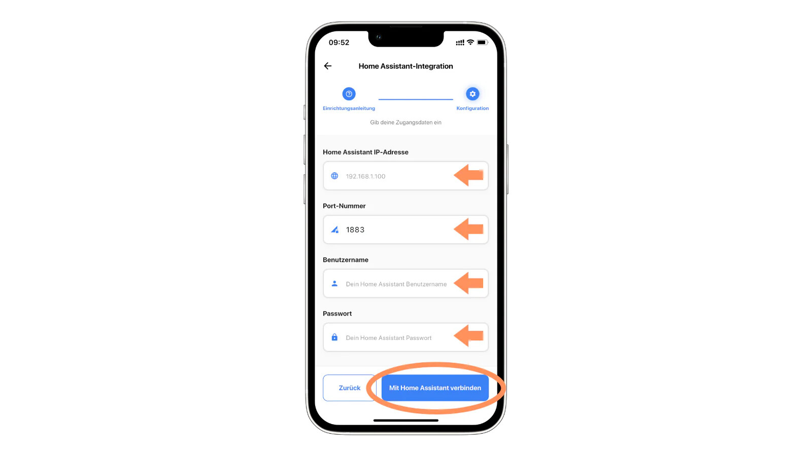

Schritt 10: Zugangsdaten eingeben und verbinden
Gib nun alle Zugangsdaten in der App ein:
Klicke anschließend auf „mit Home Assistant verbinden“, um die Einrichtung abzuschließen.
Alle Daten deines wasserlesers sind jetzt direkt in der Home Assistant Übersicht verfügbar.
