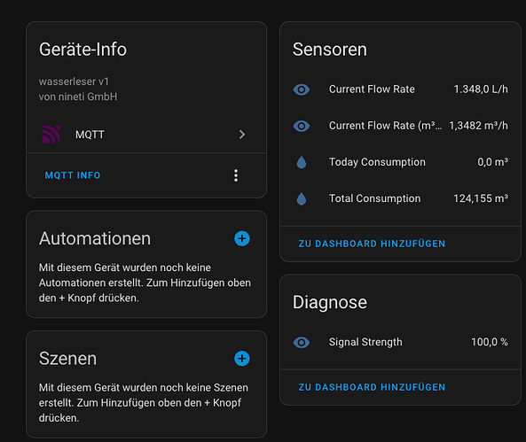

Die Änderungen, die du vorgeschlagen hast, sind bereits umgesetzt und werden im nächsten Update verfügbar sein. Die Signalstärke wird übrigens tatsächlich in Prozent (%) angegeben und nicht in dBm.
