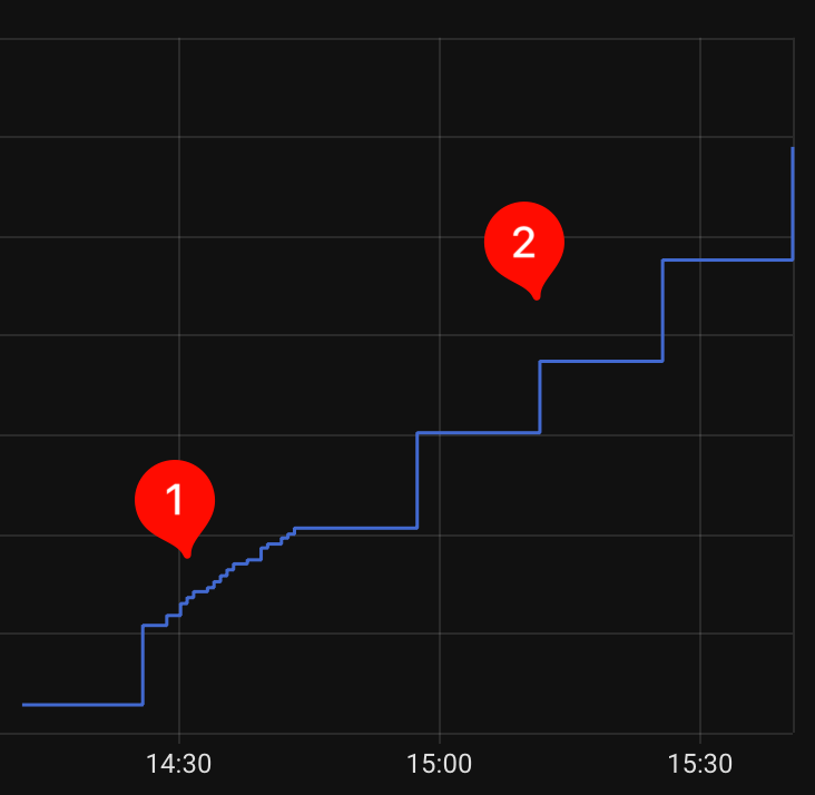

Hi, weiß jemand in welchen Intervall die Engergieleser.bridge sendet?

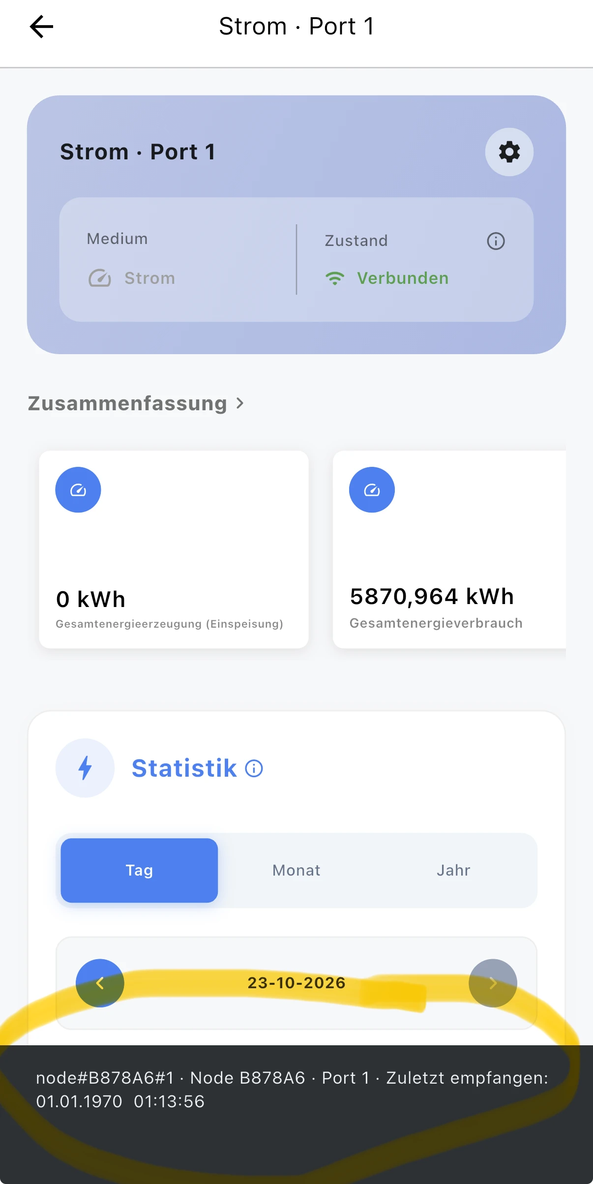

In der App steht leider ein falscher Timestamp
Laut Home Assistant sieht es sehr ungleichmäßig aus:
Am Anfang waren es kleine Intervalle und jetzt sieht es nach 5 min Intervall aus.
Hab die Antwort in der Doku zum Thema Batteriewechseln gefunden:
Bei Batteriebetrieb liest die Node alle 15 Minuten ab; die Batterien halten dann typischerweise mehr als 5 Jahre.
Die Node sendet unterschiedlich je nach Stromversorgung:
Batterie: jede Minute für die ersten 15 min, dann alle 15 min
USB-C: Jede Minute für Zählerstände und Leistungswerte alle 5-10s
