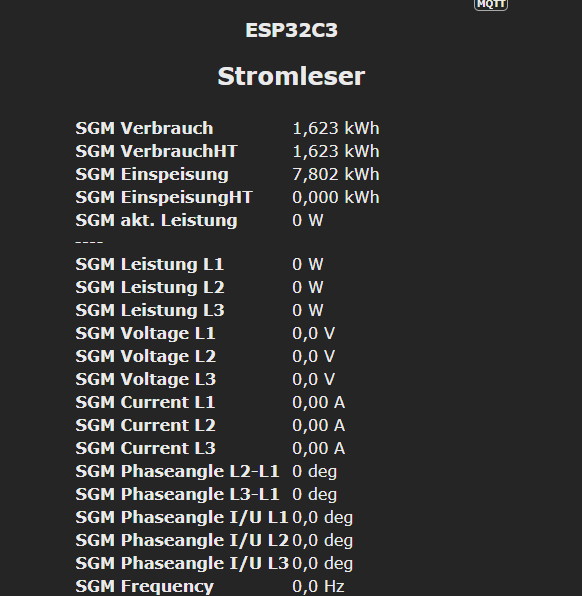

Unter Tasmota sehe ich die Werte

sorry ich habe den falschen Sensor gesehen, jetzt klappt es :slight_smile:
