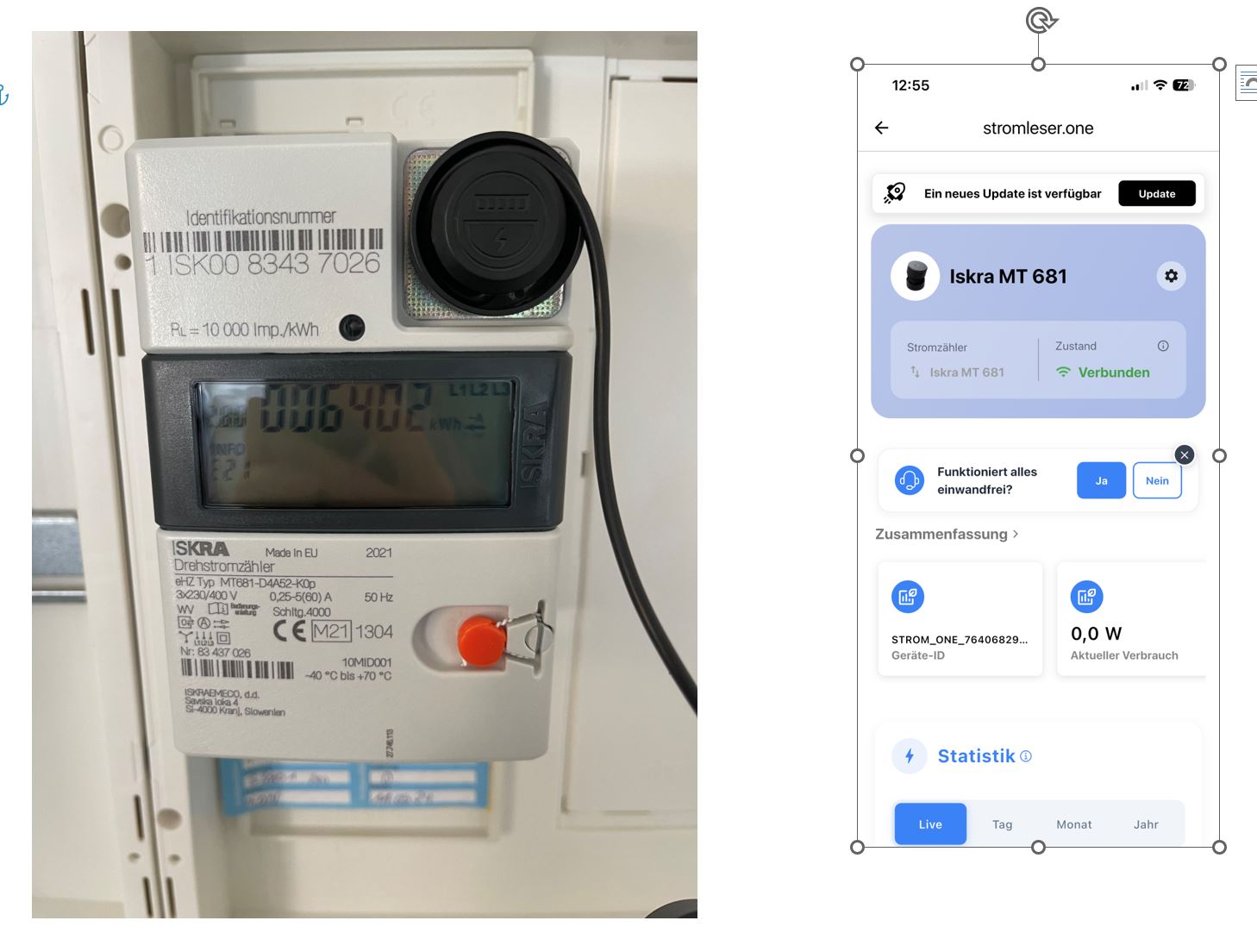

Hat jemand eine Idee, wieso ich bei meinem Stromzähler Iskra MT681 keine Daten ausgelesen bekomme? Energieversorger ist Bayernwerk u. das Gerät hat laut Telefonsupport keinen Pin Code. Auch gibt es hier kein Menü, über das ich die Info-Schnittstelle aktivieren kann. Egal wie oft oder wie lange ich mit der Taschenlampe über den Sensor leuchte. Jemand einen weiteren Lösungsansatz für mich?

Aufgrund INFO E21 hätte ich vermutet, dass die erweiterte Datenbereitstellung und damit auch die Schnittstelle aktiv ist. Wird denn im Display der aktuelle Verbrauch in Watt angezeigt? Bekommst Du das mit der Taschenlampe verstellt, so dass dort vielleicht INFO P steht und dann daneben auch der aktuelle Verbrauch ausgegeben wird?
Verstellen mit der Taschenlampe geht hier leider nichts, warum auch immer. Im Display sehe ich abwechselnd einmal 1.8.0 Gesamtverbrauch u 2.8.0 Gesamtverbrauch. Mehr Infos wie tatsächlicher momentaner Verbrauch kann ich dem Ding leider nicht entlocken.

Taschenlampe startet Testmodus, der sich nicht selbst beendet, also nochmal geleuchtet - ANzeige mit 5 Strichen in Zeile 2.
Dann fiel mir auf links unten: INFO 0.2.0: bedeutet, dass der Zähler von Haus aus erstmal gegen Freigabe der Daten gesperrt wurde. EIgentlich sollte er aber trotzdem noch SIgnale senden, aber nichtd en aktuellen Verbrauch sondern imme rnur den Zähelrstand.
Auch da passieret nix - also mal mit der Handykamera die IR Schnittstelle gefilmt: da passiert gar nichts. Also scheint Bayernwerk die Schnittstelle komplett deaktiviert zu haben.
