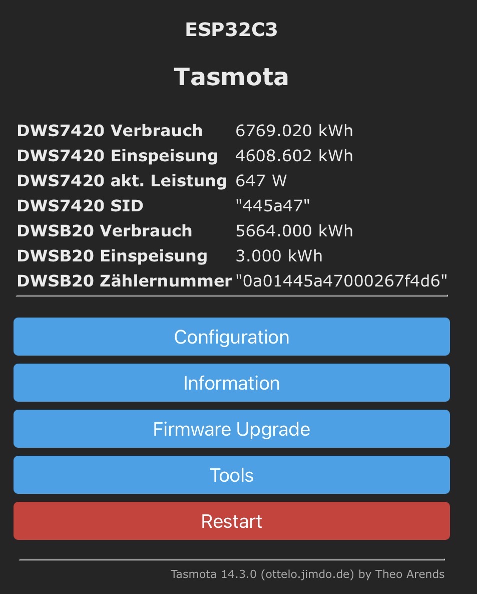

Hier mein genutztes Script:
>M 2
+1,3,s,16,9600,DWS7420,1
+2,5,s,16,9600,DWSB20,4
;1,=so2,1
1,7707010060320101@#,SID,0
2,77070100100700ff@1,akt. Leistung,W,Power,3
2,77070100600100ff@#,Zählernummer,meter_number,3
Was aber immer noch nicht funktioniert, ist der aktuelle Verbrauch von DWSB20, obwohl vor Ort im Display dies angezeigt wird. Erweitertes Menü ist also aktiviert.
Achso, ich musste beim B20 auch die Einspeisung und Verbrauch tauschen, da umgekehrt angezeigt wurde..
Wie müsste ich die betreffende Zeile umprogrammieren?
Hallo Sascha_773,
bitte benenne doch für den zweiten Zähler „Power“ einmal um in eine andere Bezeichnung um z.B. „Power2“. Der OBIS-Code sieht richtig aus.
Für Zähler 1 gibst Du die Watt-Angabe ohne Nachkommastelle aus, für Zähler 2 wären es hier in Deinem Script 3 Nachkommastellen.
Gib gerne mal Bescheid, ob es so klappt.
