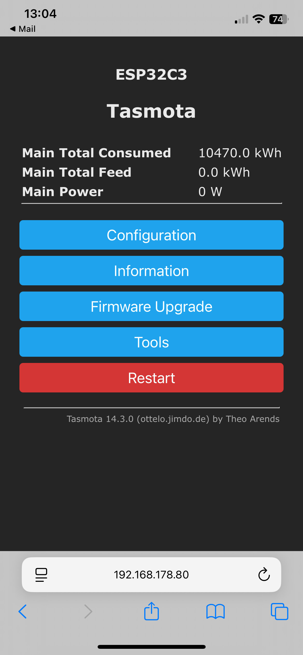

ich habe leider das falsche Wlan (Gastnetz) gewählt und kann jetzt nicht auf den Leser zugreifen. wie kann ich den Lesekopf zurücksetzen?

Wenn du den Stromleser ins Gastnetz eingebunden hast, kannst du prüfen, ob du über die IP-Adresse die Tasmota-Weboberfläche im Gastnetz erreichst. Wenn ja, kannst du den Reset ganz einfach direkt über die Weboberfläche machen

mittlerweile habe ich den Leser zurücksetzen können (der 7x An/Aus Tip eines anderen Nutzers half). Im Haupt WLan lies sich die Anbindung problemlos fortführen. Aber es werden nicht alle Daten übertragen. Außerdem verstehe ich nicht wie ich die Daten auf meinen Computer übertragen bekomme. Ich bin davon ausgegangen, das dazu keine extra Software benötigt wird.

+1,3,s,16,9600,DWS7412
1,77070100010800ff@1000,Energy,kWh,energy,4
1,77070100240700ff@1,Power,W,power,2
1,7707010060320101@#,Service ID,meter_id,0

Die ,1 hatte ich drinnen komme gerade nicht an das original da ich nicht daheim bin
Dieses hatte nur zur Folge das die gesamten kwh vom zähler angezeigt werden
Leider steht der momentan Verbrauch immer auf 0 watt und das ist das Problem daran
