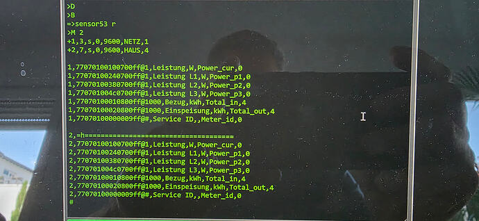

Hallo zusammen , ich habe zwei Iskra MT 681 jeweils an einem WiFi und an einem TTL Lesekopf. Leider liefert der TTL Lesekopf jedoch keine Daten. Ich habe auch schon von Port 5 auf Port 7 umgesteckt um einen Port-Defekt auszuschließen. Anbei findet ihr das Skript vielleicht hat jemand eine Idee. Ich bin am verzweifeln.
Hallo Michael,
wenn Du den TTL am WIFI unten links eingesteckt hast, dann sind es die Port IO7 und IO6, die in Deinem Script für den 2. Lesekopf „Haus“ enthalten sein müssen.
>M 2
+1,3,s,0,9600,NETZ,1
+2,7,s,0,9600,HAUS,6
… und dann den Rest von Deinem Script.
Falls das nicht klappt, dann vertausche in der Scriptzeile für den 2. Lesekopf mal die 7 und die 6.
