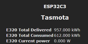

Hallo, habe den Kopf nochmal neu justiert und erhalte jetzt doch Werte. Allerdings keine Leistung.
Cool, dass du jetzt schon Werte bekommst – das ist ein super Schritt! Wenn aber die Leistung noch fehlt, schauen wir uns das gemeinsam an. Schick mir bitte einmal dein aktuelles Script und einen Screenshot von deinem Tasmota-Dashboard. Dann check ich das für dich und geb dir Bescheid, ob da was angepasst werden muss.
das Script ist
+1,3,s,20,9600,E320
1,77070100020800ff@1000,Total Delivered,kWh,Total_out,3
1,77070100010800ff@1000,Total Consumed,kWh,Total_in,3
1,77070100100700ff@1,Current power,W,Power_in,3
1,77070100600100ff@#,Server-ID,,Meter_Number,0
Wenn du vom E320 keine Werte bekommst, obwohl du die PIN schon eingegeben hast, könnte es trotzdem sein, dass nicht alle Datensätze freigeschaltet sind.
Ein Tipp: Viele Zähler haben eine "INFO“-Taste oder ein Menü – manchmal kannst du darüber zusätzliche Daten freischalten, z. B. die aktuelle Leistung. Das hilft oft dabei, dass auch die Live-Werte wie "Current power“ korrekt übermittelt werden.
Außerdem: Im Skript solltest du in der +1-Zeile am Ende noch ,1 ergänzen – das aktiviert einen bestimmten Betriebsmodus, der bei vielen Zählern notwendig ist. Hier ist das angepasste Skript, das du einfach übernehmen kannst:
+1,3,s,20,9600,E320,1
Leider finde ich kein Menü, in welchem ich das freischalten kann?
Danke
