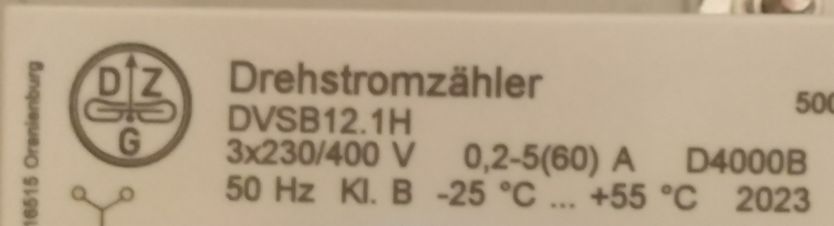

Moin,
hat jemand oben genannten Zähler und kann mir bitte mitteilen, ob dieser kompatibel ist?
Besten Dank im Voraus.
Moin,

Hallo lieber Ash,
vielen Dank für Deine bisherige Hilfe.
Da ich zwar elektrotechnisch versiert bin, aber von Programmiersprachen völlig ahnungslos bin, habe ich einfach mal das Skript für den DZG DWSB12 (ähnliche Typbezeichnung) ausprobiert und erhalte nun folgende Ausgabe auf der Startseite. Wenn ich es korrekt verstehe, dann wird der aktuelle Zählerstand schon mal korrekt ausgeworfen, bloß nicht die aktuelle Leistung. Die Zählernummer wird ebenfalls korrekt angezeigt. Wegen eventuellem Datenschutz habe ich es nicht mit auf dem Screenshot abgebildet.

Hallo lieber Ash,
vielen lieben Dank für Deine Hilfe.
Nachdem ich heute die PIN erhielt und die entsprechenden Einstellungen nach Deiner Anleitung vorgenommen hatte, kann ich nun auf die Daten zugreifen.
Nun kann ich bestätigen, dass der oben genannte Zähler kompatibel ist.
Folgendes Skript läuft auf meinem Gerät:
+1,3,s,16,9600,1
1,=h ******** DZG DVBS12.1 *********
1,77070100010800FF@1000,Zählerstand Total,kWh,zählerstand_total,4
1,77070100100700FF@1,akt. Leistung,W,aktuelle_wirkleistung,2
1,=h -----
1,77070100600100ff@#,Server ID,Server_ID,0
1,7707010060320101@#,Service ID,Meter_ID,0
